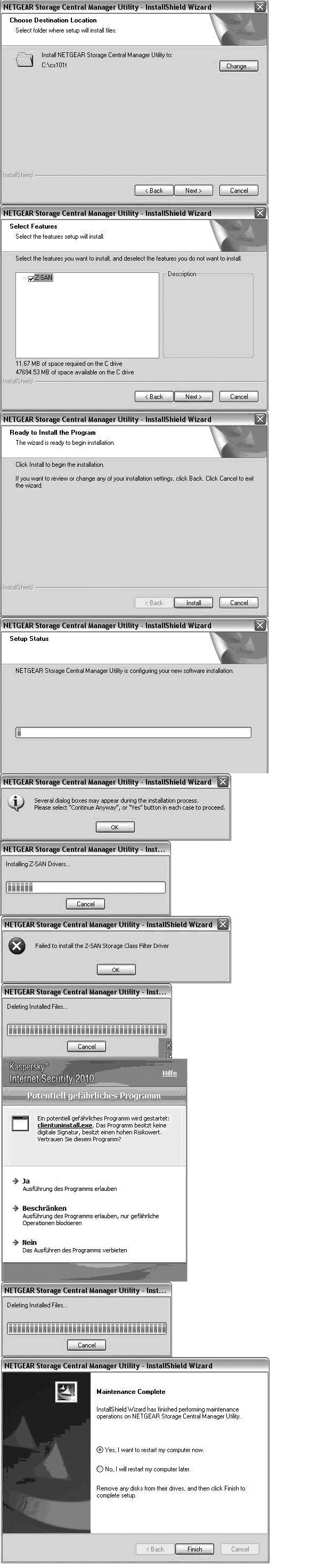

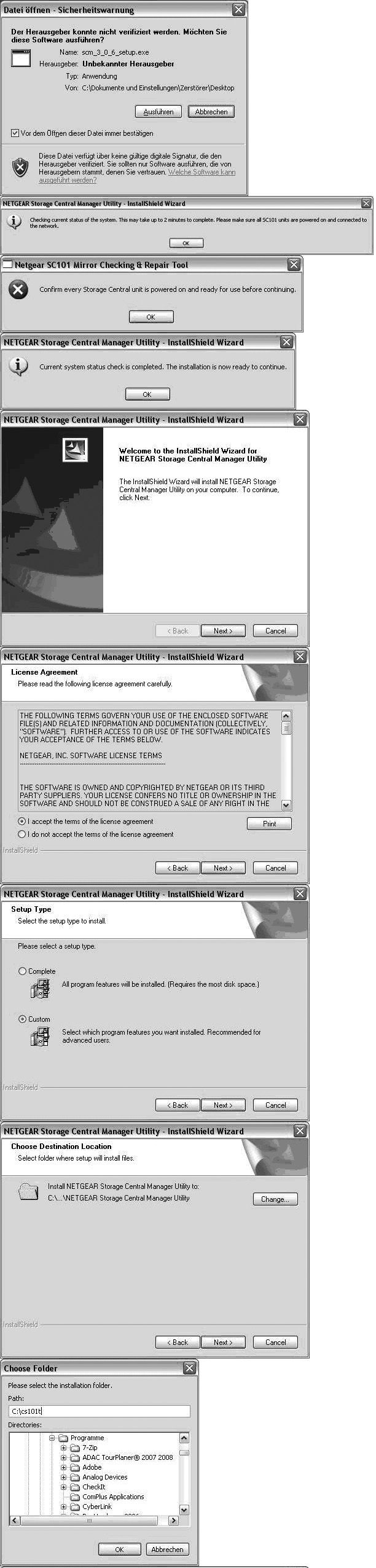

Thema: SC101T --> ich kann die Software "scm_3_0_6_setup" nicht installieren.
Mein System --> Win XP Prof. Service Pack 3 aktuell alle updates
Meine Fehlermedung bzw. meine Inst. Versuche--> siehe Anhang

Habe mir dann auch ma die neue Datei "SCM_3.0.7_Deutsch" geladen und da habe ich das gleiche Problem, nur das da die Fehlermeldung: "Error 2 in updateForPlagAndPlayDevices: Das System kann die angegebene Datei nicht finden" kommt, genau so geschrieben.
Kann mir einer einen Tipp geben ??

Hast Du denn manuell die Treiber installiert? Irgendwelche Einträge im Gerätemanager mit Markierungen (Ausrufezeichen etc.), die auf ein Problem hinweisen? Evtl. auch mal probiert die Treiber aus der aktualisierten Version manuell zu installieren? Hast Du nach der manuellen Installation nochmal die Software versucht zu installieren?
Du solltest auch mal kontrollieren, welche Logfiles die Installation nutzt (eigene unter Temp oder gar die Windows-Logfiles), Files die im Zugriff sind mit dem Process Monitor von Sysinternals herauszubekommen, um die Flut an Informationen einzudämmen, wirst Du mit Filtern (im Procmon) arbeiten müssen (hier könntest Du z.B. den Installer nutzen, Dateien oder Verzeichnisse aber auch Operationen wie Open usw.). Aktualisierte Dateien (Logfiles etc.) kannst Du mit der Windows-Suche nach Änderungen an Files oder gar nach Inhalt von Schlüsselwörtern ermitteln (Dateien die sich ab einem bestimmten Datum geändert haben, oder Files wo der Begriff Netgear, ZNS, SC101T etc. vorkommt).
Auch ein Blick in das Windows-Ereignisprotokoll kann nicht schaden!
