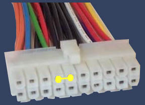

Ich habe hier noch ein altes Netzteil rumliegen, was bis vor kurzem noch im Einsatz war. Da ich ab und an hier CD/DVD Laufwerke oder Lüfter testen muss, hatte ich vorgehabt einfach mal 2 Lüfter oder 1 CD Laufwerk mit dem Netzteil zu betreiben.
Passiert da dem Netzteil irgendwas wenn da nur ein Lüfter dran hängt ohne irgendwelche Systemkomponenten?
Es passiert nur etwas wenn nichts dran hängt was den Strom beansprucht, also ein CD laufwerk ständig dranlassen, den Rest dann anschliessen wenn es benötigt wird. Aber nur wenn Du es immer laufen lässt, solltest Du es nur anstellen, wenn Geräte angeschlossen sind ist es egal, musst es nur dann überbrücken um es ans laufen zu bekommen.

Ok danke für eure Hilfe. Kann mir evtl. einer erklären was da genau passiert wenn es ohne Last startet?
Das liegt an der Funktionsweise einer PWM... Energie wird gepulst in einer Spule gespeichert und daraus die Verbraucher versorgt. Wird die Energie nun nicht abgeführt pumpt man quasi immer mehr Energie rein, das bedeutet Stress für alle Bauteile.
