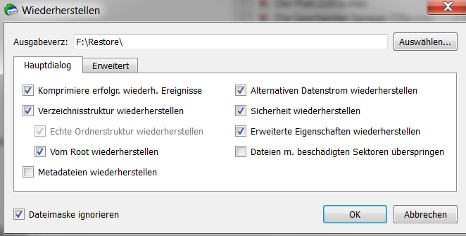

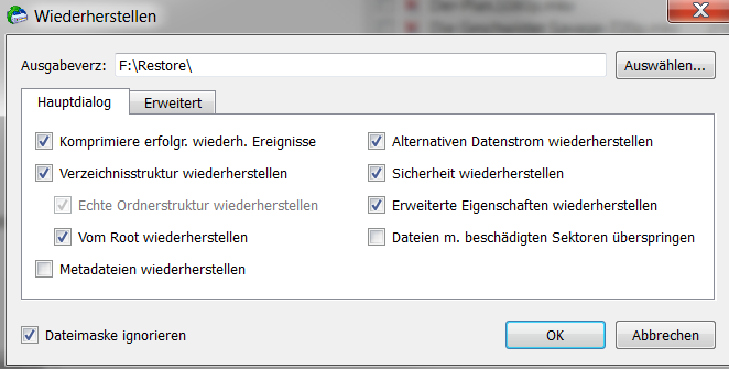

So..........
Hab gerade noch einmal RStudio rüberlaufen lassen und etwas gespielt....
Die Dateien werden zwar als durchgestrichen, quasi defekt, deklariert vom Programm.. lassen sich allerdings soweit ohne Fehler wiederherstellen und auch öffnen/entzippen!
Da das Problem bisher, egal in welchem von mir besuchten Forum, nicht gelöst werden konnte... werde ich morgen dazu noch etwas ins Detail gehen. Ich kann derzeit auch nicht die Einstellungen nachvollziehen.. sonst müsste ich die Recovery abbrechen.
Fazit bisher:
wo alle inkl. TestDisk versagten, hat mir RStudio geholfen... wo alle inkl RStudio versagten, hat mir TestDisk geholfen... zwei sehr gute Programme! Danke, insbesondere an die Entwickler von TestDisk da 4 free!
P.S.: Anbei die Einstellungen in RStudio.. geht vlt auch anders.. aber so hat gefunzt
