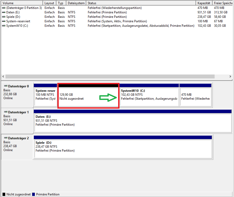

Hi Leute,
ich habe "damals", als ich auf Windows 10 umgestiegen bin mein altes Windows 7 noch bestehen gelassen, um im Zweifel wieder mit Windows 7 arbeiten zu können. Mit der Zeit habe ich mich dann in Windows 10 eingewöhnt und alles ist gut. Nun wird der Speicherplatz auf meiner Windows 10 Partition aber etwas knapp, und ich würde gern die übrigen 120 GB (der alten Windows 10 Partition) nutzen um die Windows 10 Partition zu vergrößern.
Normalerweise sollte dies kein Problem sein, jedoch, da Windows 7 vor Windows 10 installiert war, ist die Partition vor der Windows 10 Partition. Es ist mir so daher nicht möglich den eigentlich feien Speicher zu nutzen um die Windows 10 Partition zu vergrößern (ist im Kontextmenü ausgegraut).
Hier ein Bild meiner Dateiverwaltung:
Habe Ihr eine Idee oder (am besten) Erfahrung mit dieser Art von Problem und kennt Ihr eine (zuverlässige) Möglichkeit, wie ich dies sicher lösen kann, ohne meine System-Daten zu verlieren (das Windows 10 nicht mehr startet) und meine Systempartition zu vergrößern?
Gruß & Danke
Sc0rc3d
Gparted ist sehr zuverlässig bei solchen Lösungen :)
Danke für Eure Rückmeldungen.
Ich habe mir bereits gestern einen Boot-Stick erstellt mit CloneZilla und gParted, bin also vorbereitet. Die Frage hierbei ist, muss ich zuerst die leere Partition bzw. den leeren Bereich verschieben oder gleich die Systempartition vergrößern?
Das siehst Du dann in dem Tool. Da solltest Du direkt die Systempartition vergrößern können. Da gibt es diese Beschränkung der Windows Datenträgerverwaltung nicht.
Hi Sc0rc3d,
der von BlubbsDE empfohlene Partition Wizard macht das auch aus Windows heraus relativ vollautomatisch. Es spielt dabei keine Rolle in welche "Richtung" die Partition erweitert wird. Sobald Du auf "Anwenden" klickst, startet der Rechner neu und Du hast eine einzige große Partition!
Backup vor solchen Aktionen bitte nicht vergessen!
Hat problemfrei funktioniert, danke Euch allen! :)
