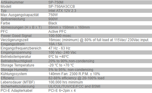

Hallo liebe Community,
ich versuche gerade eine USV zu dimensionieren. Nun habe ich mir mal das Netzteil eines unserer Server angeschaut und weiß nun nicht genau, wie ich von den angegebenen Werten die Scheinleistung herausbekomme.
Könnt ihr mir da helfen? Welche Werte nimmt man dafür?
Schonmal vielen Dank im Vorraus
S = U * I
-> Scheinleistung = Eingangsspannung (230 V) * Eingangsstrom (5A)
= 1150 VA
Öhm
S = U * I
= 230V * 5A = 1150W
Wahrscheinlich brauchen die Server aber weniger, nach den Effizienzangaben wären die 1150W der Spitzenverbrauch, bei 750W sind wir mehr so bei 900-950W

Ah ok danke....aber warum nehmt ihr die 5A und nicht die 10A für die Berechnung?
Die 10 A beziehen sich auf das Amerikanische Stromnetz. Die Arbeiten mit ~ 110 V. Also ungefähr die hälfte unserer Spannung und daraus ergibt sich dann der doppelte Strom.

Wenn ich kein Messgerät habe...wie gehe ich jetzt am Besten an die Sache heran?
Scheinleistung 1150VA
Wirkleistung 750W
Die beiden Werte sind dann ja sicherlich überzogen..aber mit welchem Wert sollte ich stattdessen herangehen, wenn ich nicht messen kann? Gibts einen Standardwert, mit dem man in etwa sowas überschlägt?

Hallo Agro8,
Gemäß Angaben ist ein "Active PFC" eingebaut. D.h. der Leistungsfaktor (cos phi) liegt zwischen 0,9 und 1,0. Siehe:
https://www.elektronik-kompendium.de/sites/com/1309161.htm
Bei der angegebenem Spitzenleistung von 900 W wäre das eine Scheinleistung zwischen 1000 und 900 VA maximal:
S = P / cos phi = 900 W / 0,9 = 1000 VA (worst case)
Die angegebene "Max Ausgangskapazität" von 750 W beschreibt wohl die Dauerleistung des Netzteils.
Jetzt stellt sich die Frage: Was zieht das Netzteil tatsächlich?
Wenn Du nicht messen kannst, hilft vielleicht ein Netzteilrechner?
https://www.bequiet.com/de/psucalculator
Da musst Du natürlich wissen was auf dem Server verbaut ist.
Zu dem Ergebnis dieses Netzteilrechners mussst Du noch die "Effizienz" dazurechnen.
Die liegt nach Angabe zwischen 82 und 88%.
Angenommen der Netzteilrechner spukt 500 W aus.
Dann brauchst Du: 500 W / 0,82 = 609 W (worst case).
Und jetzt noch der Leistungsfaktor von 0,9 (worst case). Dann gibt das eine Scheinleistung von:
S = 609 W / 0,9 = 676,7 VA
Selbst wenn Du den Server messen würdest, sind die Ergebnisse natürlich lastabhängig!
D.h. die USV lieber etwas großzügig dimensionieren. Maximal werden es nicht mehr als 1000 VA sein.
