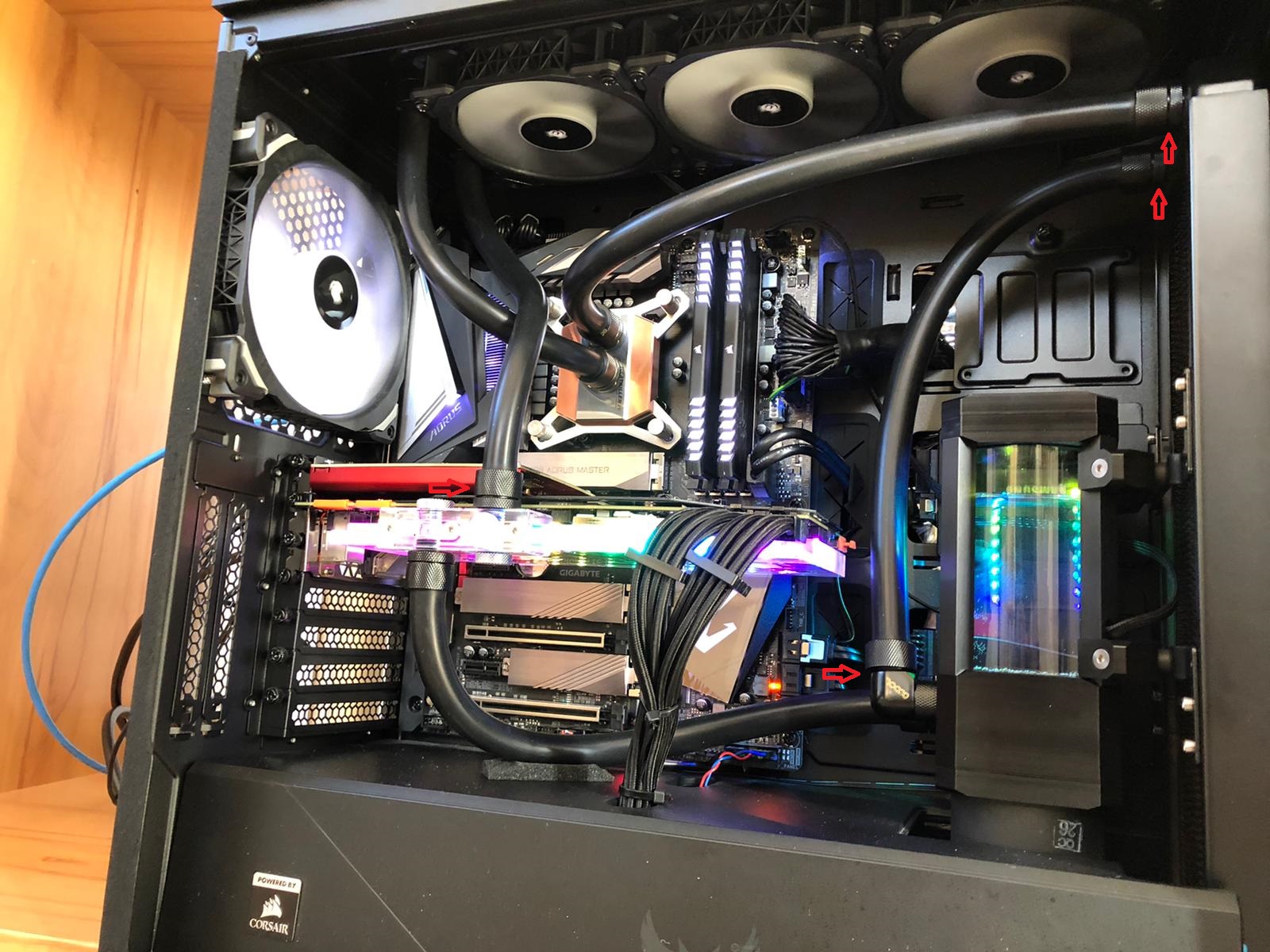

Hallo, ich bin nach über 10 Jahren Pause wieder neu im Thema Custom-WaKü und habe ein Problem, welches mich etwas beunruhigt:
Reicht es, wenn die Fittinge nicht ganz bis Anschlag über dem EPDM-Schlauch festgeschraubt sind?
Hier kann man es sehen, dass manchmal ein mm fehlt:
Mache ich mir umsonst einen Kopf deshalb?
Es ist momentan zwei Tage nach Befüllen alles dicht.
Das Schrauben mit dem EPDM-Schlauch ging teilweise so schwer... ich wollte aber keine Gewalt anwenden, v.a. da, wo die Gewinde in Plexi sind.
Guten Morgen,
Mach dir keinen Kopf, nach fest kommt ab, dichter wird es nicht, im Gegenteil wenn du die Überwurfmutter anknallst wie ein irrer, dann machst du den Schlauch kaputt.
Das Material des Schlauchs muss nur leicht gegen das Fitting gedrückt werden um dicht zu sein.

ich würde mir eher Sorgen machen wenn sie ganz zugedreht sind ... denn dann weis man nicht ob man den Schlauch überhaupt dicht bekommen hat.
Denn genau das ist das Ziel den Schlauch über einen Konischen oder Kegelförmigen Aufsatz durch die Mutter festzudrücken so das er abdichtet.

Ok, dann bin ich beruhigt. Wollte es nur noch mal von den versierteren WaKü-Usern bestätigt haben.
Bin letzte Nacht sogar mal aufgewacht und hatte Tropfen auf der Hardware vor Augen... :heilig:
Danke Euch

Nein, um Gottes Willen, mit irgendwelchen Werkzeugen war ich natürlich nicht dran. Dass nach fest ab kommt, durfte ich schon bei der Vorbaumontage am Mountainbike erfahren.
Bin dann zu Würth gefahren und hab mir einen ordentlichen Drehmomentschlüssel geholt.
Überraschend, wie wenig doch 6 Nm sind. :o
Habe das mit den Fittings allerdings auf den stumpfen, "bremsenden" EPDM-Schlauch geschoben, aber wenn Ihr hier grünes Licht gebt, ist doch alles ok.
Die Schlauchenden sind dank Schlauchschneider auch absolut gerade und bis hinten aufgeschoben, also vergesse ich das Thema jetzt. Wieder was dazugelernt. ;)

Theoretisch geht es sogar komplett ohne, was nicht daran liegt, das mir erst nach einigen Tagen aufgefallen ist, das an einem Radiator in der hintersten Ecke eine Überwurfmutter fehlte. :rolleyes:
In einem Video von JayzTwoCents (ich weiß leider nicht mehr, welches es war) hat Jay die Schläuche nur mit Barb Fittings fixiert und hat schon einiges an Kraft gebraucht um die Schläuche wieder abzuziehen.
Ganz so stark halten Compression Fittings natürlich nicht, aber genug, das der Schlauch nicht von jetzt auf gleich abrutscht.
Je dicker die Schlauchwand ist bzw. je unflexibler der Schlauch, desto schwerer lässt er sich auch abziehen.
Bei dir scheinen 16/10 EPDM verbaut zu sein, wenn ich das richtig sehe, oder? Da haste schon einiges an Wanddicke.
Hast du den Schlauch mit irgendwas angewischt? Ich hab aktuell noch 13/10 Tygon Norprene, die haben allerdings eine matte Oberfläche und sind wahre Staubmagneten.
Nö, das ist - wie du richtig erkanntest - der 16/10 EPDM von Watercool out of the box. Der glänzt in echt allerdings nicht so, muss durch den Blitz beim Fotografieren gekommen sein.
