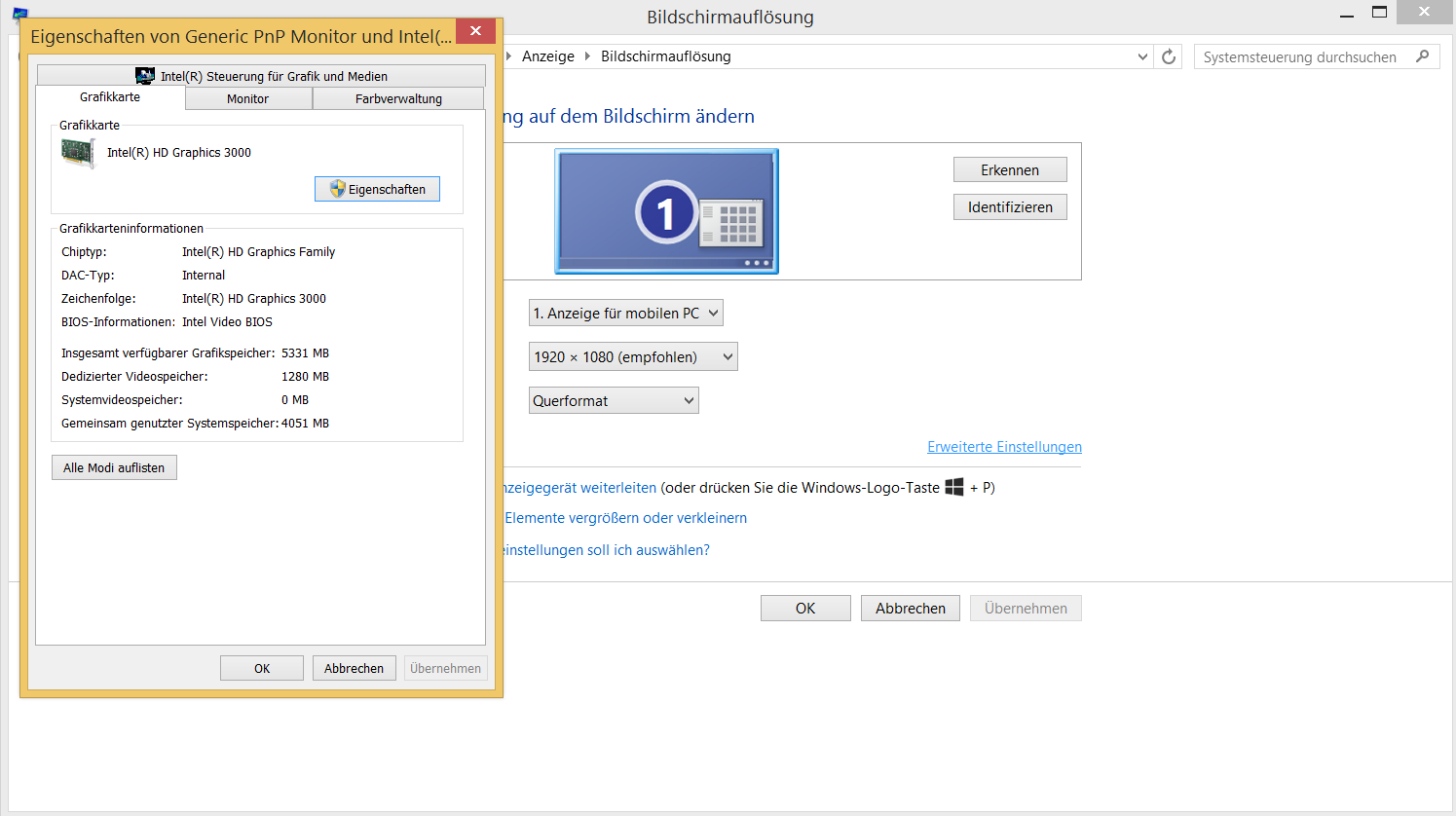

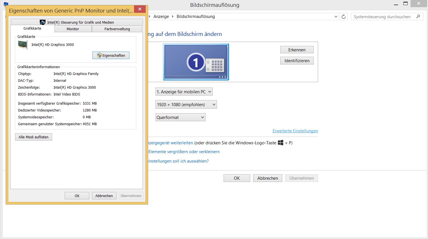

Mir ist aber dabei aufgefallen, das unter Erweiterte Einstellungen unter Grafikkarte "Intel HD Graphics 3000" steht, müsste da nicht normalerweise die AMD Radeon HD 6630M stehen?

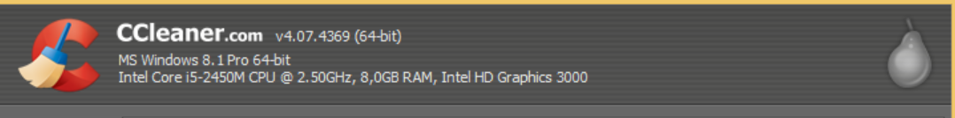

Ist das denn Richtig, dass mir überall Intel HD Graphics 3000 angezeigt wird.

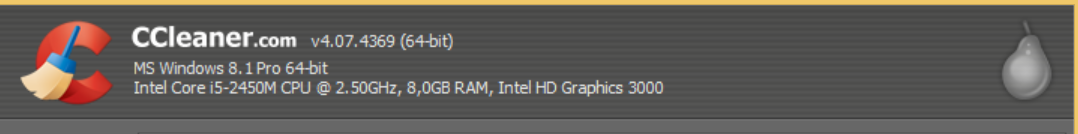

Hab gerade mal den CCleaner gestartet. Hier wird mir auch Intel HD Graphics 3000 angezeigt.
Muss ich vielleicht noch irgendwas umstellen?
