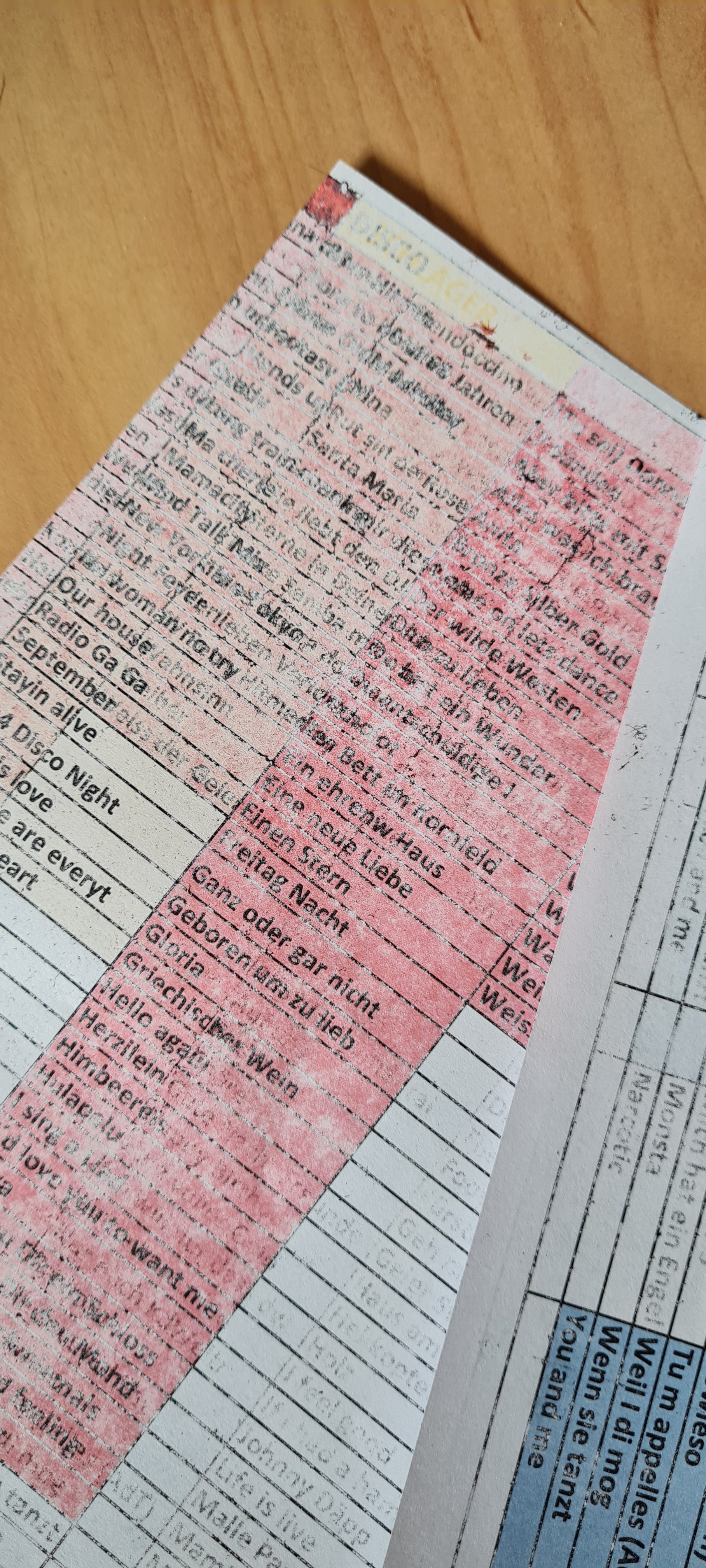

hallo mein Kyocera Farblaserdrucker (Ecosys M5221cdw) druckt sehr schlecht (siehe Foto). Er ist ca. 2 Jahre alt und hat erst ca. 1000 Farbdrucke hinter sich. Originaltoner (Lieferumfang) war leer und wurde durch 4x Toner (nicht original; 130€) ersetzt. Die ersten Monate hat der Drucker problemlos gedruckt. Dann diese Schrottdrucke. Jemand eine Idee was die Ursache ist und wie ich den Drucker wieder flott kriege? ja, ich weiß, am Besten original Toner benutzen, aber 350€ für 4 Tonerkartuschen finde ich mehr als bekloppt. Da kann ich mir ja besser immer einen neuen Drucker kaufen, ist billiger...

Die Kyocera sind sehr empfindlich auf Toner von Fremdhersteller. Die ausdrucke sind sehr oft sehr schlecht.
So Sachen wie Schlieren oder Geisterbilder.
Wieso das noch am Anfang ohne Probleme ging -> Original Toner in Bildtrommel
Die einzige Möglichkeit Original-Toner wieder rein und drucken bis die ausdrucke wieder sauber sind. Evtl. Bildtrommel ausbauen und leeren damit der falsche Tonner raus ist. In die Bildtrommel passt fast eine halbe Tonnerkartusche bei Kyocera rein.

Das ist auch der Grund warum sich Drucker neukaufen nicht wirklich lohnt. Die beigelegte Kartusche geht zum großteil für die befüllung des Systems drauf. Die nachfolgenden Kartuschen halten dementsprechend länger.wern001 schrieb:In die Bildtrommel passt fast eine halbe Tonnerkartusche bei Kyocera rein.
Schlechte Erfahrung mit Fremdtoner und Kyocera habe ich auch schon gemacht. Der bekommt nur noch Original zu fressen.
Edit: Es ist teilweise günstiger die original Toner einzel zu kaufen als im Set.

Bei Kyocera sind kleine Partikel im Toner die für das richtige Druckbild sorgen, sagte mir mal ein Typ von einem Kyocerapartner.
Kannst mal probieren, die Reinigungsprogramme laufen zu lassen und anschließend mal 50 leere weiße Seiten drucken. Möglicherweise hilft dir das schon
@minion86 :
Schau mal bitte, ob du über das Druckermenü den Trommelmodus aufrufen kannst. Wenn das geht, lässt Du den Trommelmodus zwei oder dreimal laufen. Viel mehr kaputtgehen als jetzt schon kaputt ist kann nicht.
Der Trommelmodus sollte im Service-Menü unter Drum Refresh zu erreichen sein.
Originaltoner zu kaufen und einzusetzen wäre die bessere Variante gewesen; es gibt aber auch Toner von Fremdherstellern, die gute Druckergebnisse zeigen. Welche das sind, müsstest Du bei Anwendern erfragen, die eine größere Anzahl von Kyocera-Druckern verwenden und Fremdtoner von verschiedenen Herstellern bzw. Lieferanten getestet und für gut befunden haben, was allerdings schwierig sein dürfte. Bei Versicherungen, Banken oder Behörden, die territorial verstreut viele Niederlassungen haben und dementsprechend eine größere Anzahl Drucker einsetzen, könnte man evtl. erfolgreich sein, denn die kaufen oftmals aus Kostengründen gesammelt bei bestimmten Lieferanten ein und habe auch oft eine IT-Abteilung, die die entsprechenden Tests durchführen und denjenigen Toner, den sie für geeignet halten, für das jeweilige Unternehmen "zertifizieren".
Im Kyocera-Original-Toner sind Keramikpartikel enthalten, die beim Druckvorgang die Trommel reinigen, deshalb können im Kyocera-Drucker die Trommeln lebenslang halten (jedenfalls solange, bis ein Wartungskit eingesetzt werden muss).

Falsch, die Bildtrommel bzw. deren Gehäuse enthält keinen (neuen) Toner, der Toner wird in der Entwicklereinheit mit dem Entwicklerpulver (das sind feinste Eisenspäne) vermischt, er befindet sich also in der Developer-Einheit.wern001 schrieb:Evtl. Bildtrommel ausbauen und leeren damit der falsche Tonner raus ist. In die Bildtrommel passt fast eine halbe Tonnerkartusche bei Kyocera rein.
In dem Trommelgehäuse befindet sich der Resttoner, der nach dem Druckvorgang von der Trommel abgeschabt und in den Resttonerbehälter befördert wird.Ja, das ist richtig, es gibt auch bei Kyocera Ausstattungsvarianten, bei denen nicht nur "Erstbefüllungs-Kartuschen" oder auch Starter-Set bzw. Start-Toner genannt dabei sind, diese Drucker kosten dann aber auch entsprechend mehr.wern001 schrieb:Also hab schon etliche neue Kyocera aufgestellt und da war bis jetzt immer ein regulärer Toner dabei. Bei SW-Geräten zwar nicht die größte Version aber keiner mit nur 1/4 oder 1/2 Füllung wie es oft bei anderen Herstellern ist.

Allerdings sieht dieses Druckbild nicht immer so schlecht aus ... ich habe auch jetzt mal im Setup die Trommelauffrischung ausgeführt, mittlerweile ist das Druckbild wesentlich besser, aber eben noch nicht wie ich es von einem Laserdrucker erwarte, bzw. wie es in den ersten Monaten der Benutzung mit diesem Refilltoner war!!!!
@minion86:
Dem Anhang aus #14 nach zu urteilen, scheint die Fixierung und (oder) das Transferband total verdreckt zu sein. Da hilft wahrscheinlich nur noch eine gründliche Reinigung in einer Fachwerkstatt. Danach natürlich wieder Original-Toner einsetzen.
Die Kosten für die Reinigung, bei der auch die Developer ausgetauscht werden müssten, sowie der Kauf und der Einsatz von Original-Toner-Kartuschen dürften den Zeitwert des Druckers übersteigen; mit anderen Worten: das Gerät ist ein wirtschaftlicher Totalschaden. Die Stundensätze in einer Fachwerkstatt belaufen sich zwischen 60 und 80 Euro, drei bis vier Stunden darfst Du für das Zerlegen, Reinigen und Zusammenbauen sowie die Neujustierung der Komponenten und die Testläufe einplanen, dazu kämen ca. 350 Euro für einen neuen Satz Toner und ca. 400 Euro für neue Developer-Einheiten.
Die vorhandenen Developer-Einheiten könnte man durch den Einsatz von Original-Toner und den darauf folgenden Druck von ca. 1000 Testseiten evtl. wieder "sauber" kriegen, garantieren kann man das nicht. Wenn man diese Testseiten duplex druckt, braucht man dafür "nur" ca. 500 Blatt Papier, also zwei Pakete. Für die Reinigung der Entwicklereinheit gibt es spezielles Reinigungsmittel, eben so für das Transferband. Trotzdem die Kyocera-Geräte eigentlich sehr wartungsfreundlich sind, braucht man allein für das Zerlegen des Geräts, um an die Komponenten heranzukommen ca. 30 Minuten, wenn man weiß, was man dafür tun muss.

Das gleiche Problem hatte ich auch, habe mir ein paar Nachbautoner gekauft (alle samt um € 75,-), nach ca. 50 Seiten Ausdruck hat alles verschmiert ausgesehen.minion86 schrieb:hallo mein Kyocera Farblaserdrucker (Ecosys M5221cdw) druckt sehr schlecht (siehe Foto). Er ist ca. 2 Jahre alt und hat erst ca. 1000 Farbdrucke hinter sich. Originaltoner (Lieferumfang) war leer und wurde durch 4x Toner (nicht original; 130€) ersetzt. Die ersten Monate hat der Drucker problemlos gedruckt. Dann diese Schrottdrucke. Jemand eine Idee was die Ursache ist und wie ich den Drucker wieder flott kriege? ja, ich weiß, am Besten original Toner benutzen, aber 350€ für 4 Tonerkartuschen finde ich mehr als bekloppt. Da kann ich mir ja besser immer einen neuen Drucker kaufen, ist billiger...
Nachdem ich mir dann wieder die Original Toner angelacht hatte (verdammt viel Kohle was da zu berappen ist)
Hat es im Endeffekt auch nichts genutzt. Drucker zur Reinigung an einen Fachfirma gesandt und € 200,- über den Ladentisch geworfen, und siehe da, seit dem funktioniert mein Multifunktionsgerät einwandfrei.
Wie heißt es doch so schön sprichwörtlich. Wer billig kauft, kauft im Endeffekt viel teurer.
