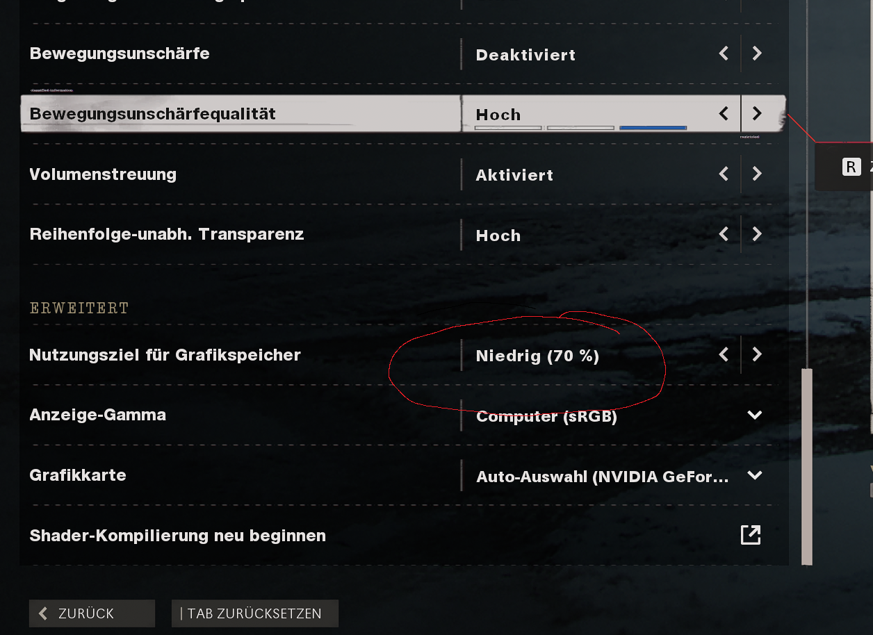

Stell das Nutzungsziel des VRAMs im Grafik Menü (ganz unten zu finden) mal auf Niedrig (70%)
@Neubauten ich hab gestern genau diesen Punkt gesucht, aber nicht gefunden.
Wo genau soll der sein und wie heisst er?
Ich habe die Grafikeinstellungen natürlich angepasst um hohe Frames zu erreichen. VRAM Target steht schon auf 70%, wenn ich das nicht mache kann ich maximal zwei Runden ohne die konstanten (alle 5Sek.) Stotterer spielen. Um die gehts mir auch nicht, die kann man ja ausbremsen mit dem Memory Scale in der config.ini.

@Captain Mumpitz Ich habe mal einen Screenshot angefügt. Falls das nicht helfen soll, kann man den Wert über die config-Datei auch weiter reduzieren.
@Clayman79 Ich hatte vergangene Woche eine 6900xt zum Test hier. Da hat es mir zumindest helfen können. Irgendwas läuft da bei dem Spiel zwischen Windows und Treiber offenbar mit dem VRAM Management schief. Reduzier den Wert doch nochmal in der config. Vielleicht hilft das weiter.

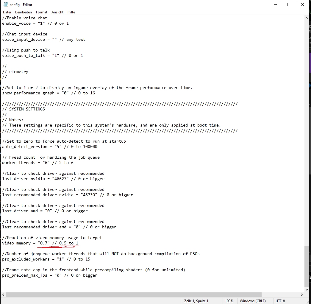

@Neubauten ich hab nur Warzone, kein Cold War oder sonst was. Diese Einstellung existiert da scheinbar nicht.
Da kannst du meines Wissens die Einstellung aber ebenfalls über die config vornehmen. Einfach über Documents -> Warzone -> Config und mal nach video memory usage suchen. Da den Wert auf 0,7 oder 0,55 reduzieren.
@Neubauten : Probiere ich aus heute Abend. Vielleicht bessert es die Frametimes. Letztlich ist es aber schon ne Frechheit das man seine Grafik Settings anpassen muss damit der VRAM nicht überläuft. Mit kleineren VRAM Bestückungen ok aber bei 12 oder 16gb? Auf Full Details läuft es meist mit 120FPS aber stottert alle 5sek. weil der VRAM komplett voll ist. Texturen auf Mittel behebt es für 1-2 Runden. Dann stottert es wieder. Erst VRAM Target 70% und komplette Anpassung der Settings behebt es dann. Unrund läuft es dann weiterhin, es stottert dann aber willkürlich wie weiter oben beschrieben.

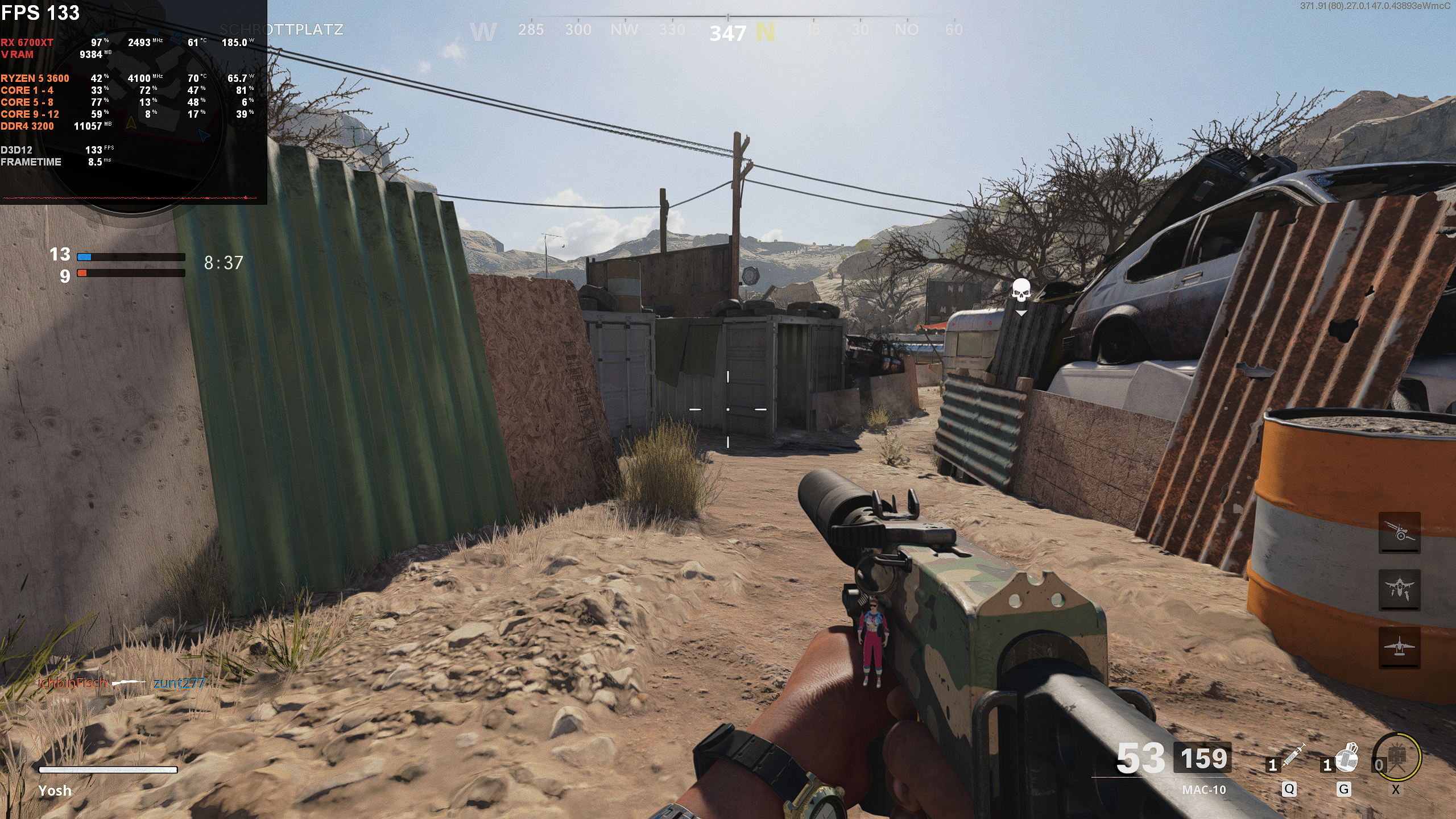

Ich hab das Memory Target mal auf 0.55 gestellt und was soll ich sagen, es läuft tip top. Danke.
Schaut euch den Frametime Graph an. So muss das sein. Jetzt kann ich auch mit vollen Details spielen, unter 10gb VRAM Verbrauch.
Das hat tatsächlich auch die unruhigen Frametimes behoben, nicht nur das alle 5 Sekunden Stottern.

ne glatte frametime sieht aber anders aus :) soll die so hakelig aussehen bei dem game? wenn ja Schande über die devs
