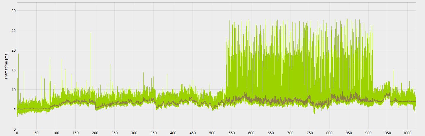

Seit einer Weile (seit wann genau kann ich nicht 100% sagen, wenig gespielt die letzte Zeit) hab ich in League of Legends plötzlich mitten im Game für Minuten extrem schlechte Frametimes (siehe Screen von CapeFrameX), davor und danach ist alles normal, nur währenddessen spielen die Frametimes komplett verrückt, laut Anzeige zwar 110-150FPS, aber fühlt sich an wie 25. Tritt ohne Vorwarnung auf und verschwindet so auch wieder. Auslastung von CPU und GPU ist unauffällig.

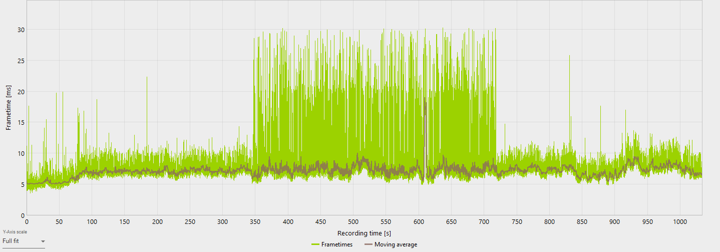

10min CSGO Deathmatch komplett unauffällig, habe mittlerweile wirklich LoL selbst stark im Verdacht:
Der letzte große Spike war das Ende des Games

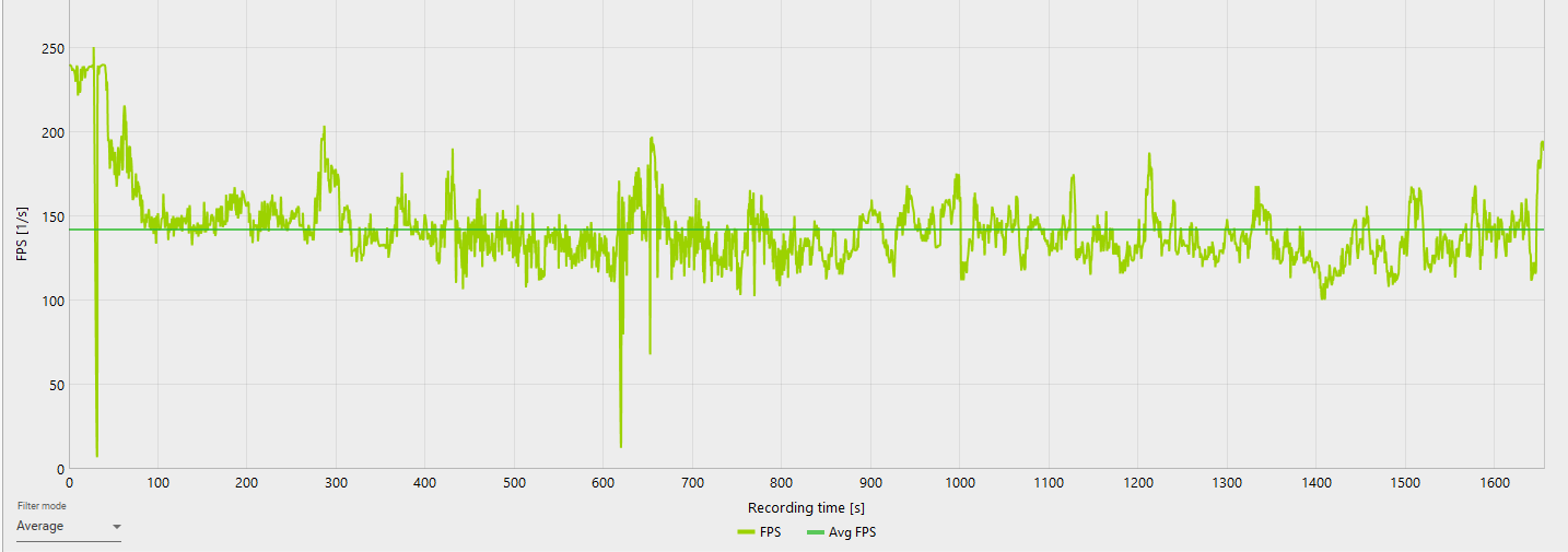

Nicht unbedingt, ich kann in einer Sekunde trotzdem gleichviele Frames haben, was eben in selben FPS resultiert, aber der Zeitunterschied zwischen diesen Frames kann extrem variieren, was dann eben die problematischen Frametimes verursacht. Es reicht ja, wenn alle zwei Sekunden so ein 25ms Spike auftritt um ein extrem unrundes Gefühl auszulösen.
FPS und Frametimes vom selben Spiel: (bei den zwei dips bin ich aus dem Spiel rausgetabbt)
