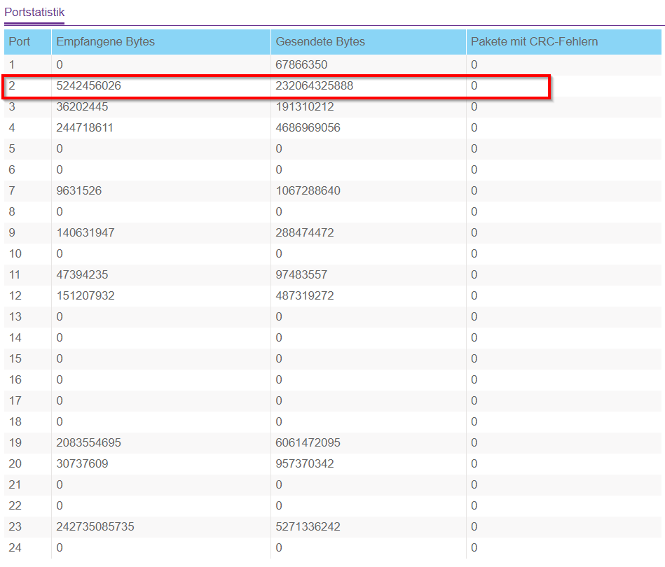

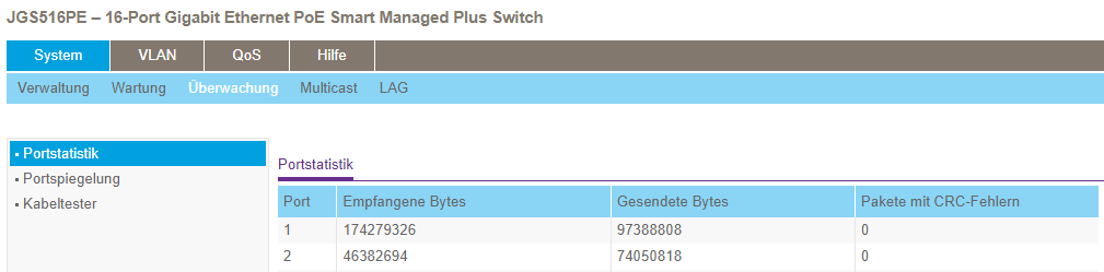

1.) Wenn der Switch Fehlercounter hat, mal die CRC Fehler auf dem Port anschauen
JGS516PE:
JGS524Ev2:

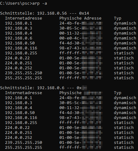

Und der ist sicher außerhalb der DHCP Range?

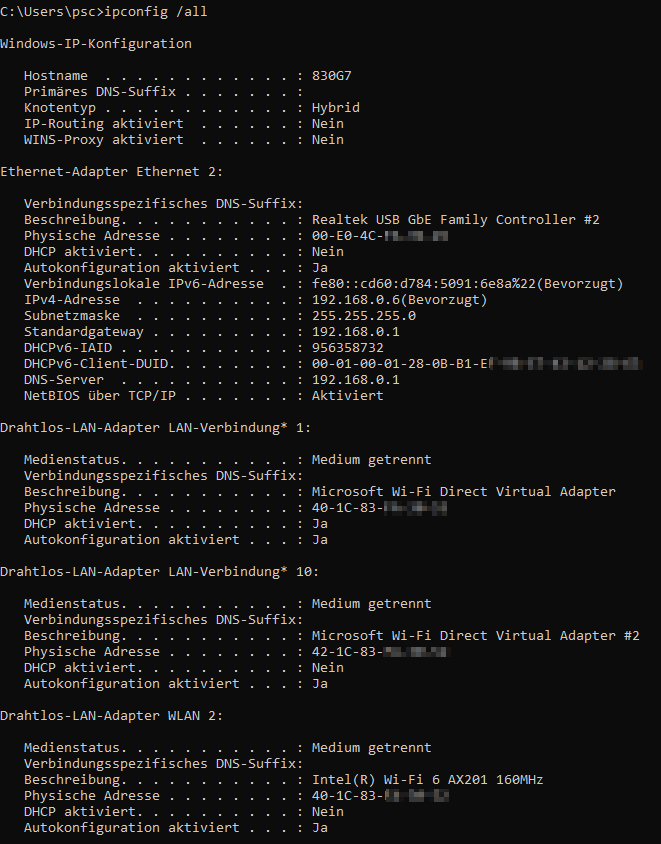

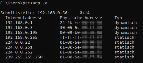

Davon würde ich dann gern mal Screenshots von ipconfig /all und arp -a sehen. Jeweils im Fall einer schnellen und langsamen LAN und der WLAN Verbindung.

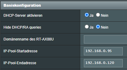

Und die 192.168.1.2 des ASUS ist ganz sicher außerhalb der DHCP Range der PYUR Box? Soweit ich mich an meine erinnere, fängt dort standardmäßig der Bereich direkt bei der .2 an...

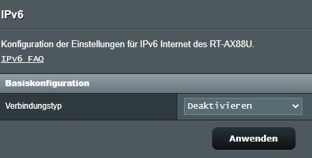

Screenshot der IPv6 Settings fehlt. Beispiel:
Wenn Du IPv6 aktuell nicht an deine Endgeräte vergibst, leitest Du sehr wahrscheinlich unnötigerweise alles durch das CGNAT von PYUR. Es sei denn, Du hast vollwertiges dual-stack von denen (was die wenigsten Neuverträge haben dürften).
LAN am JGS524E (langsam)
WLAN am AC68U (schnell)
Ganz sicher.

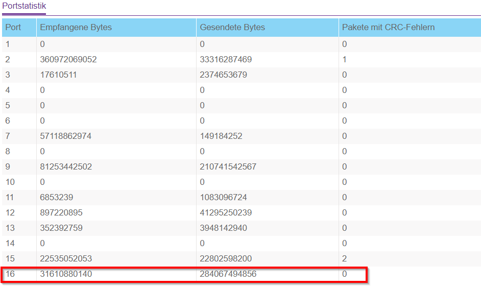

Den JGS516PE habe ich jetzt auf die neuste Firmware aktualisiert und einen Werksreset durchgeführt.
Ich habe jetzt nur den JGS516PE hinter dem AX88U hängen und kein weiteres Gerät daran angeschlossen als mein Laptop. Sobald der dazwischen ist hab ich nur noch ~50MBit/s.
Es spielt dabei keine Rolle welche LAN Ports und welche Kabel ich benutze.
CRC Fehler gibt es keine.
Hänge ich meinen Laptop an das Kabel zum AX88U habe ich knappe 500MBit/s, ist das Switch dazwischen ists wieder meeeh.

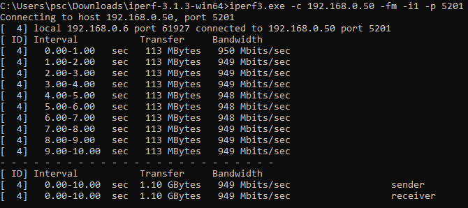

iperf zwischen meinem NUC (iperf Server) der am AX88U hängt und meinem Laptop der am JGS516PE hängt:
Ich habe jetzt umgepatcht und den JGS524E mal an den AX88U gehangen. Wenn ich von dort dann teste bekomme ich die volle Bandbreite.
Ich habe auch in beiden Konstellationen mal ein Realworld Szenario getestet und ein Linux Image gezogen.
Hinter dem JGS524E mit ~50MB/s und hinter dem JGS516PE mit ~5MB/s
