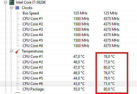

Hier die Werte nach 15 Minuten "Real Bench"
Is das Okey?
In Prime geht die Temp auf 95°C ... was ist denn jetzt auf einmal los? Werte sogar schlechter als vorher....

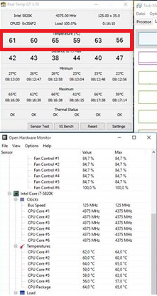

habe gestern neue Paste von Coolermaster aufgetragen (Nano). Die Werte sprechen Bände.
1 Bild: Kryptonaut zu wenig aufgetragen
2 Bild: Coolermaster Nano
~ 15°C Unterschied.
