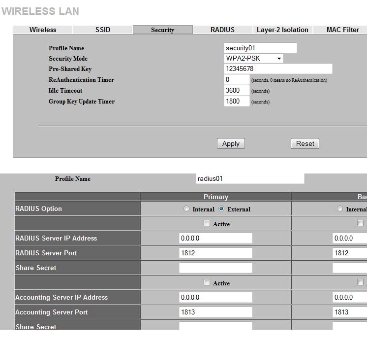

Access Point Config:
- Zyxel NWA-3165
- Fixe IP -> 192.168.1.10, Gateway IP 192.168.1.1
- Screens der Settings:
ap1-jpg.148400
ap2-jpg.148401
ap3-jpg.148402
So, hat jemand ne Idee? Ansonnsten wäre ich dankbar über ne kleine Anleitung oder nen Link zu nem Tutorial, wie ich denn nun das ganze Bridgen könnte. Notfalls würden auch kleine Infos bzgl. der Telnet Naviation hilfreich sein, da man dort ja auch einiges ein / ausschalten könnte...
