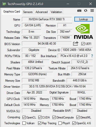

Ich habe vor kurzem meine gpu gewechselt (Von GTX 1660 zur RTX 3060ti). Jetzt habe ich das Problem das die Perfomance für eine 3060ti deutlich zu schlecht ist. Ich erreiche in Grafikaufwendigen Spielen die ungefähr die selbe Anzahl an fps und in manchen games sogar weniger. In Warzone erreiche ich bsp. mit den Höchsten settings und dlls auf Quality rund 45 fps und mit den Niedrigsten 60. Ausgelastet ist die GPU dabei bei 100% und die CPU bei ungefähr 64%.

Kannst du mal GPU-Z Ausführen und ein Screenshot machen?

Schalte vielleicht mal Resizable BAR im Bios ein. Ist bei dir disabled.

Steck im falschen Slot, die gehört in den PCIe x16 3.0 direkt neben der CPU und nicht in den darunter. Der hängt am Chipsatz und kann nur x4 2.0

@donnox: 2.0_x4? warum steckt die graka im unteren x16-slot?

Die Graka steckt definitiv im falschen Slot.
Oh xD. Da war vorher meine alte gpu deswegen habe ich die einfach dort ausgetauscht. Ändere ich gleich mal.
