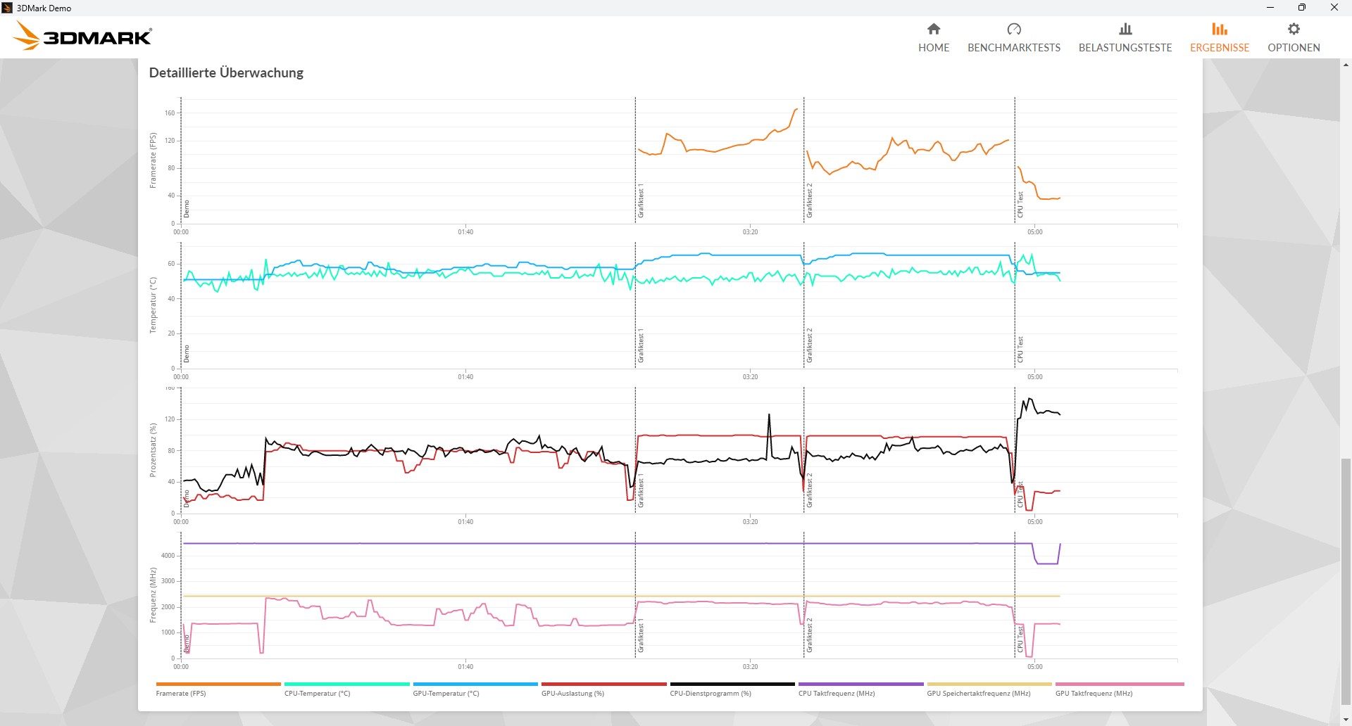

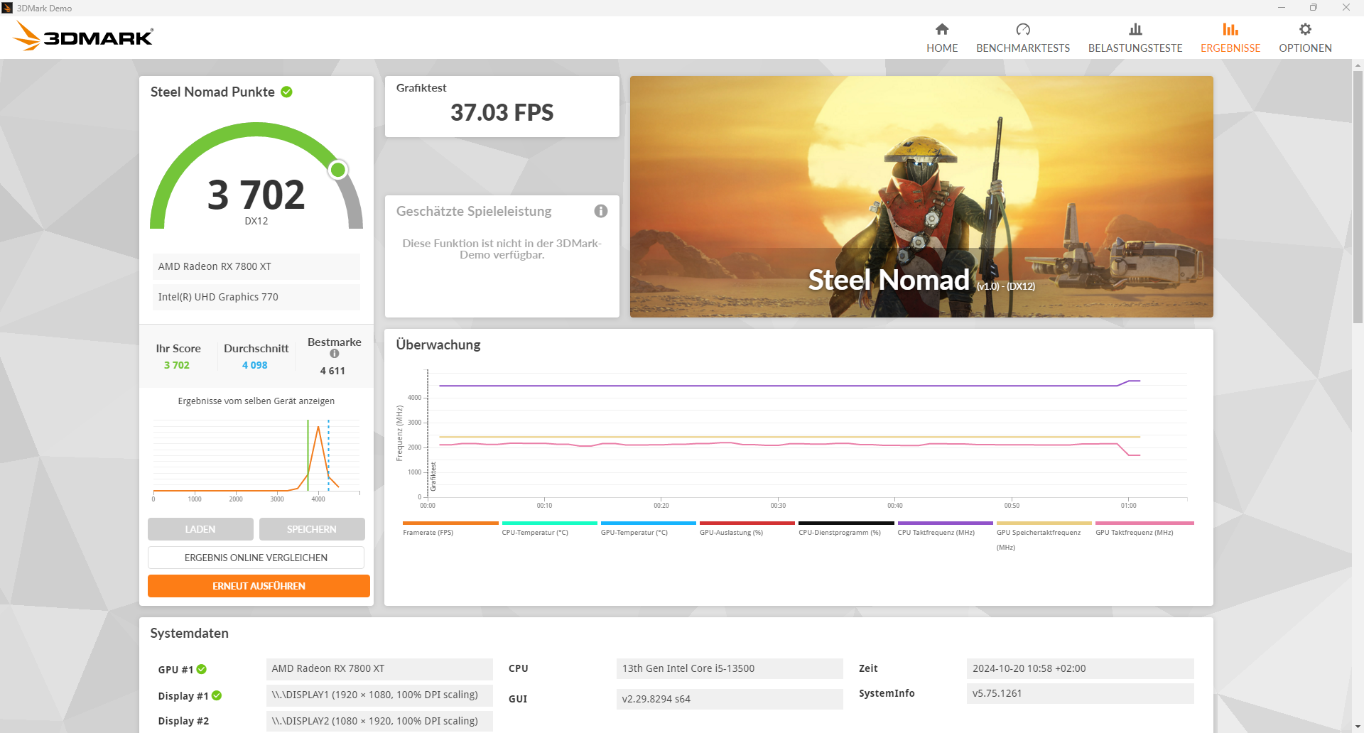

Schwierig hier was zu beschreiben aber ich denke um es einfach zu sagen, es fehlt ihm einfach an Leistung er müsste mehr FPS bringen. Und in Diablo 4 schafft er nach einem Jahr Pause vom Spiel die selben Grafikeinstellungen nicht mehr. Vorher 135 Durchschnitts FPS und jetzt Tempelt er bei 40 FPS rum.
Energieoption auf Ultimative Leistung, XMP ist Aktiviert, BIOS Update, Variable Bildfrequenz ausgeschaltet in Windows und im Grafiktreiber.

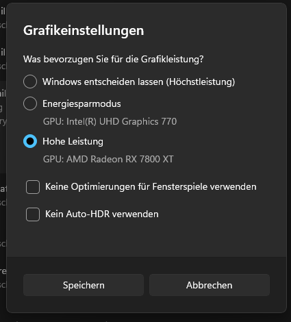

Also 40 FPS klingt fast danach als würdest du auf der UHD770 zocken:
Reaktionen: thuering, cosmo45 und Cyberpunk61
Oder Raytracing angeschaltet? aus versehen?
Gaaanz unten in den Einstellungen.
Reaktionen: coxon
ehm, also du kannst ja auch in den Einstellungen von Windows angeben welche Graka was rendert. die Grafikausgabe kann auch umgeleitet werden über die andere GPU.
Edit: aber wenn dir 40 FPS reichen - bzw du das noch runterstellst und die iGPU reicht dann - das spart schon was an strom :D
@Alexander2 früher konnte ich es benutzen jetzt musste ich es ausschalten damit das Spiel überhaupt über 100FPS geht FSR ist an und ich habe schon das HD Texturepack deinstalliert.
Das wars leider nicht bzw. das habe ich schon gemacht gehabt.

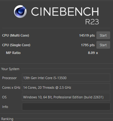

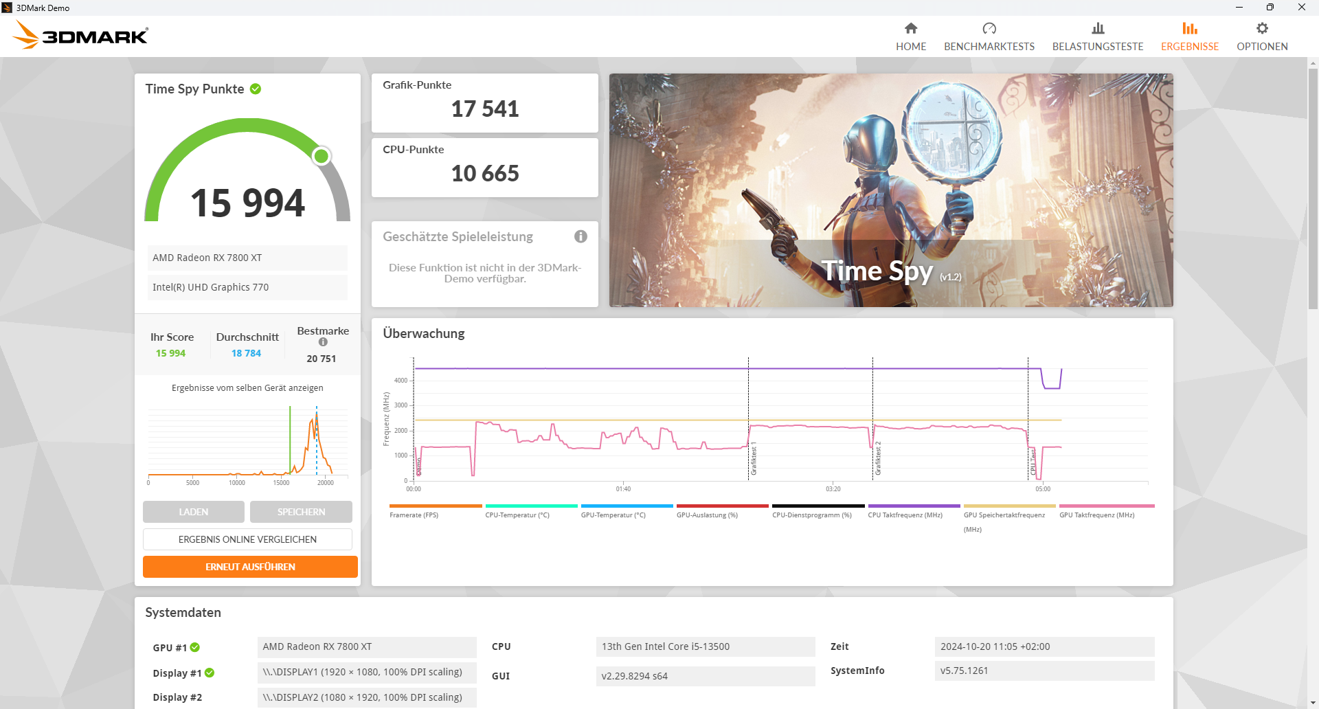

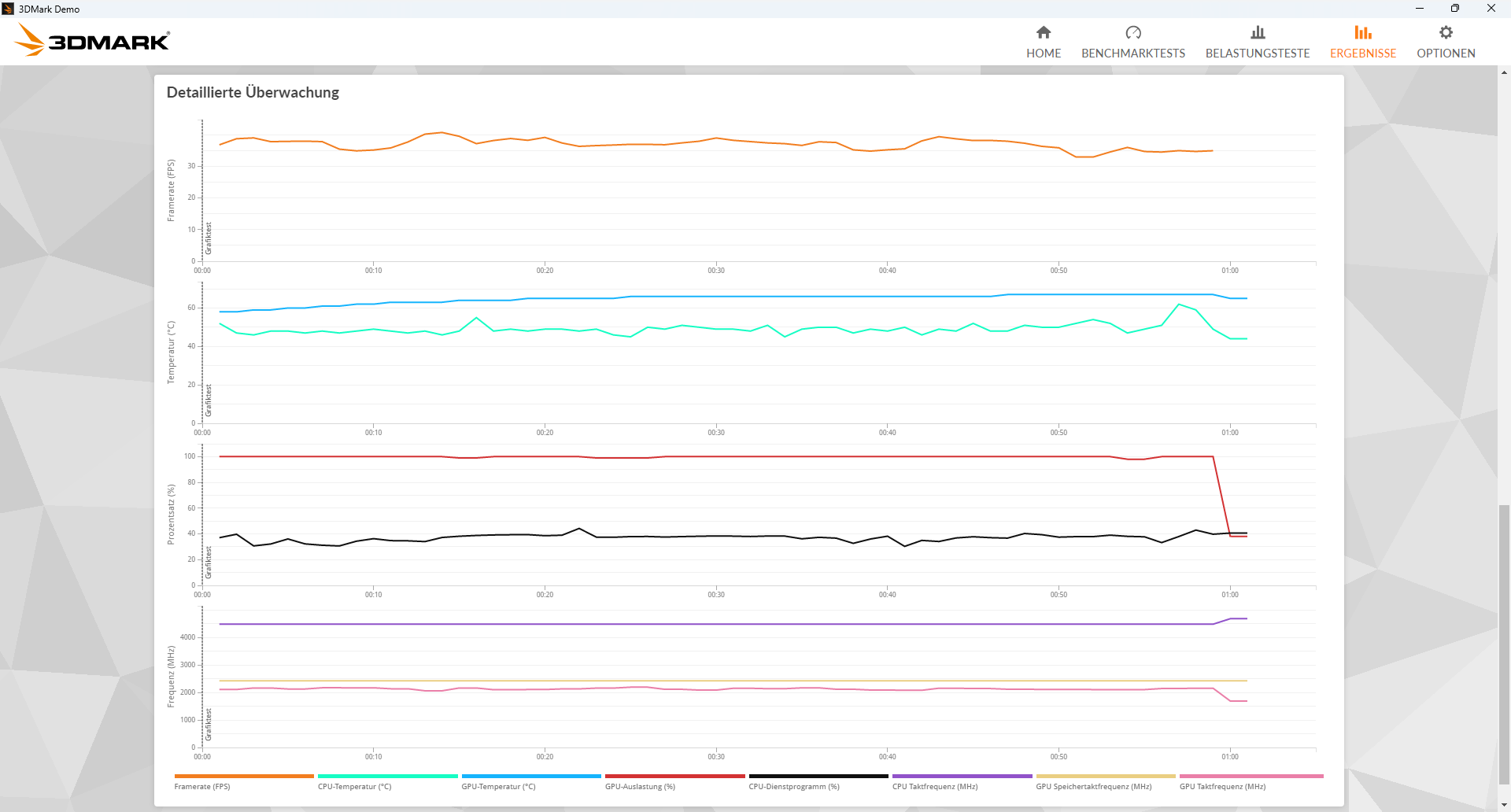

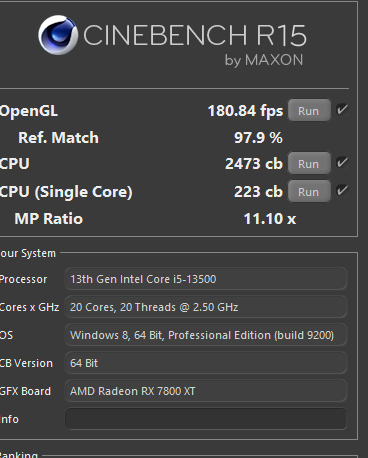

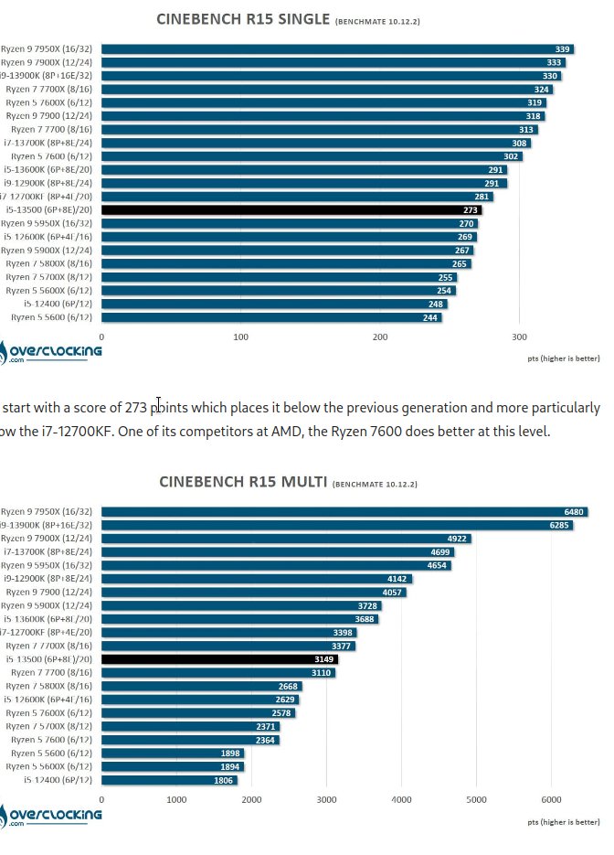

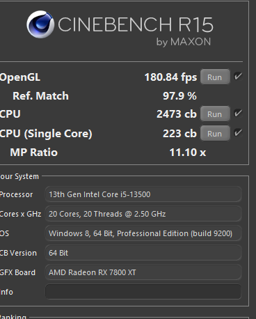

@Tr8or habs eben Probiert keine Besserung was mir aber auffält ist das die CPU absolut im Limit läuft 100% Auslastung kann das was mit diesem Bios Patch seitens Intel zutun haben das die CPU einfach nicht mehr die Power bringen kann ?
Hier das Ergebnis nur das OS stimmt nicht hab WIndows 11. Hab auch nochmal einen R23 Test gemacht.
Irgendwas stimmt da nicht mit der Cpu.

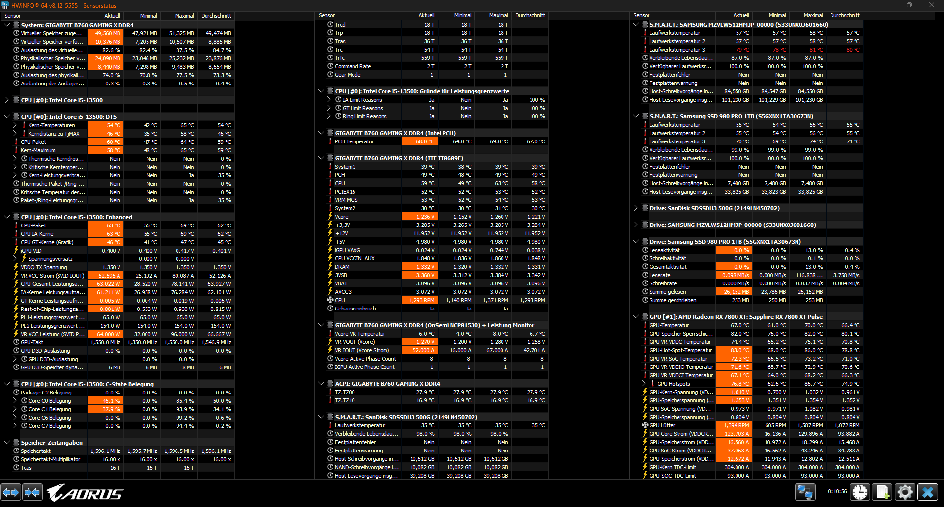

Lass mal HwInfo64 (nur Sensoren) im Hintergrund mitlaufen und Spiel ne Runde Diablo und dann nen Screenshot von HwINfo hier posten.
Bis jetzt is mir da noch nix direkt ins auge gesprungen an dem man Festmachen könnte woran es liegt.

So hier der Screenshot

Das ist wegen dem Bios Patch hab ich irgendwo gelesen aber nein ich selbst habe nix im Bios angefasst auser XMP zu aktivieren und RESIZ bar.
  1. Introduce the "Intel Default Settings" and enabled as default, user needs to disable it first to use GIGABYTE PerfDrive profiles
  2. Introduce microcode 0x12B as the final mitigation of 13/14th Gen desktop processor Vmin Shift Instability issue according to Intel official
    i. 0x12B encompasses 0x125 and 0x129 microcode updates, and addresses elevated voltage requests by the processor during idle and/or light activity periods.
    ii. microcode 0x129 (August 2024) addresses high voltages requested by the processor.
    iii. microcode 0x125 (June 2024) addresses eTVB algorithm issue.

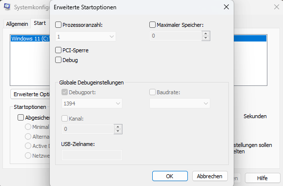

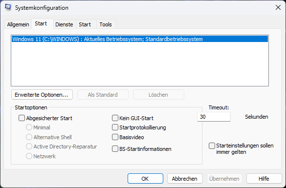

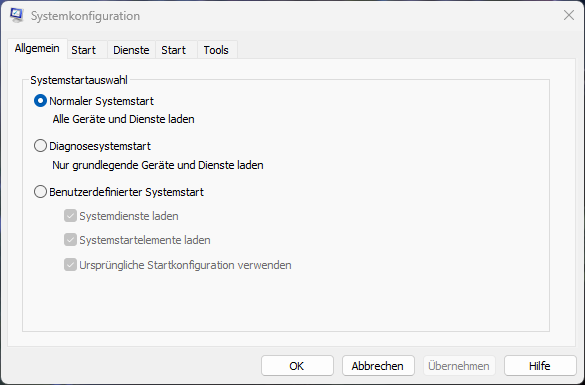

Im ,,Dienste´´ Fenster ist alles angewählt würde wahrscheinlich den Rahmen sprengen das alles zu Screenshotten.
Jup da sieht man nix
