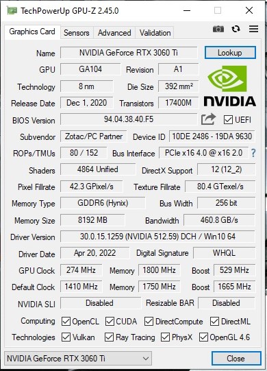

Ich habe auch eine RTX 3060 Ti mit einem Ryzen 5600x
Ich habe es mit GPU-Z von dir verglichen.
Wie die Vorposter beschrieben haben, steckt die Karte im 2ten Slot.
Bei mir zeigt GPU-Z PCIe x16 4.0 @ x16 2.0 an.
Bei dir GPU-Z PCIe x16 4.0 @ x4 2.0
Anscheinend ist auch bei dir PhysX nicht installiert oder fehlerhaft.
Starte den Nvidia -Treiber nochmal und installiere nur PhysX.
Bei mir ist PhysX und Vulkan angehakt.
Läuft ja dann auch nicht x16 4.0.
Liegt aber wohl am Idle beim Auslesen.
Dafür ist aber das Fragezeichen dort,
das anklicken und dann startet der renderer
und man sieht was unter Last dann auch wirklich anliegt.

Denniss schrieb:
Steck im falschen Slot, die gehört in den PCIe x16 3.0 direkt neben der CPU und nicht in den darunter. Der hängt am Chipsatz und kann nur x4 2.0
Okay... Ich habe die GPU jetzt auf den anderen steckplatz. Von 40 auf 140. Wirklich vielen dank xD

@ balu1960
Balu1960 schrieb:
Schalte vielleicht mal Resizable BAR im Bios ein. Ist bei dir disabled.
@donnox
noch aktivieren im bios, dann gibts noch mehr fps.
Reaktionen: donnox
