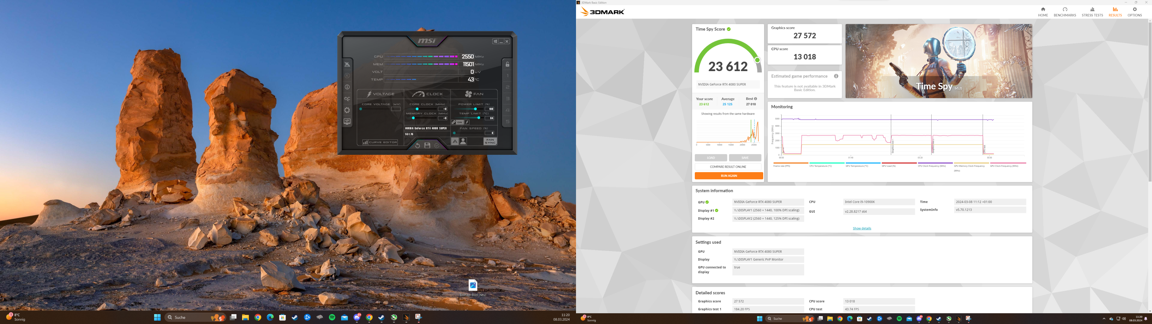

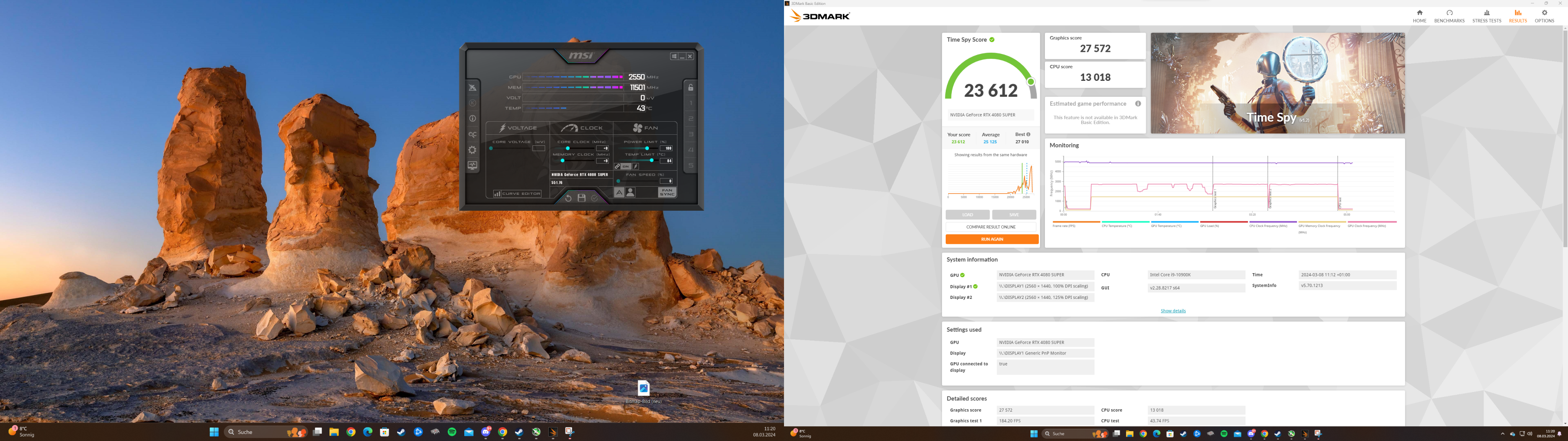

Habe so eben den Benchmark durchlaufen lassen - Hat Afterburner sonst noch eine möglichkeit das als Graphen zu tracken mit der Last ? Hab es sonst jetzt so einfach durchweg beobachtet ob sich beim GPU Test irgendwas zeigt von merkwürdigen Sprüngen aber ist mir dabei nicht aufgefallen
Das Sind die Time Spy Ergebnisse : https://imgur.com/a/vrSTH7g

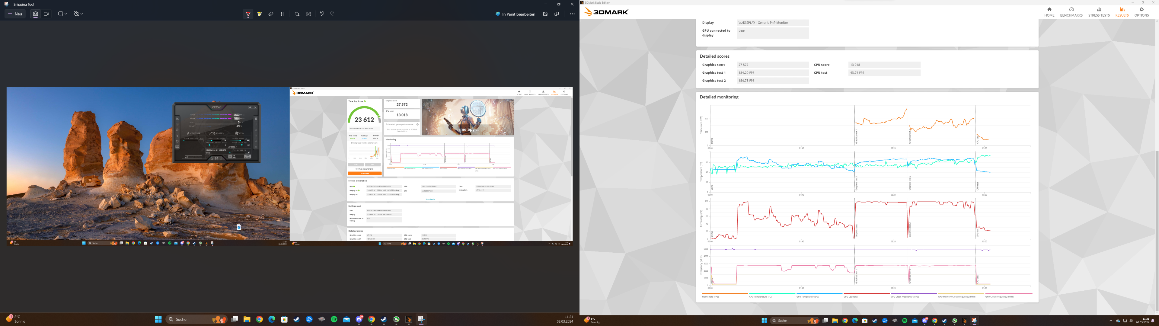

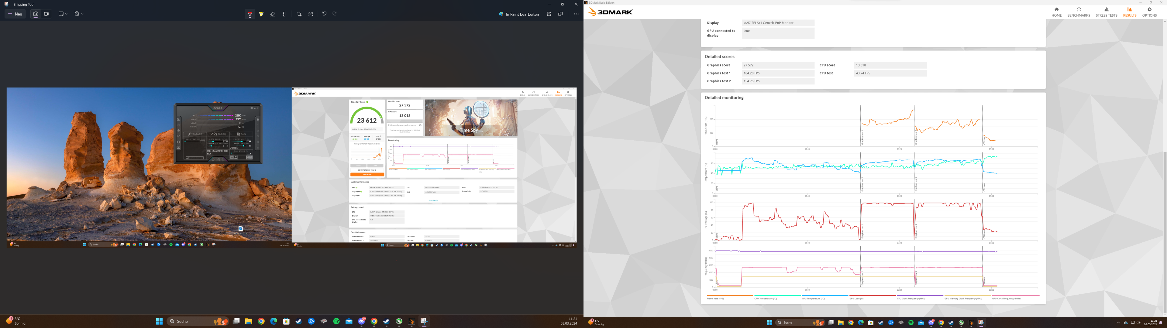

Übrigends die Screenshots sind unbrauchbar. ich bekomme die nicht groß bei mir (liegt vielleicht am dienst?), wenn du die hier einfach reingestellt hättest in passender Auflösung, dann hätte man sich die genau ansehen können. denn hier kann man die auf 100% zoomen)
Oh das war mir nicht klar mit den Bildern , dann packe ich sie direkt hier rein
Der Computer läuft jetzt aktuell mit beiden Speichern generell sehr unruhig , es gibt in allen Spielen diverses stottern und Fps drops leider
