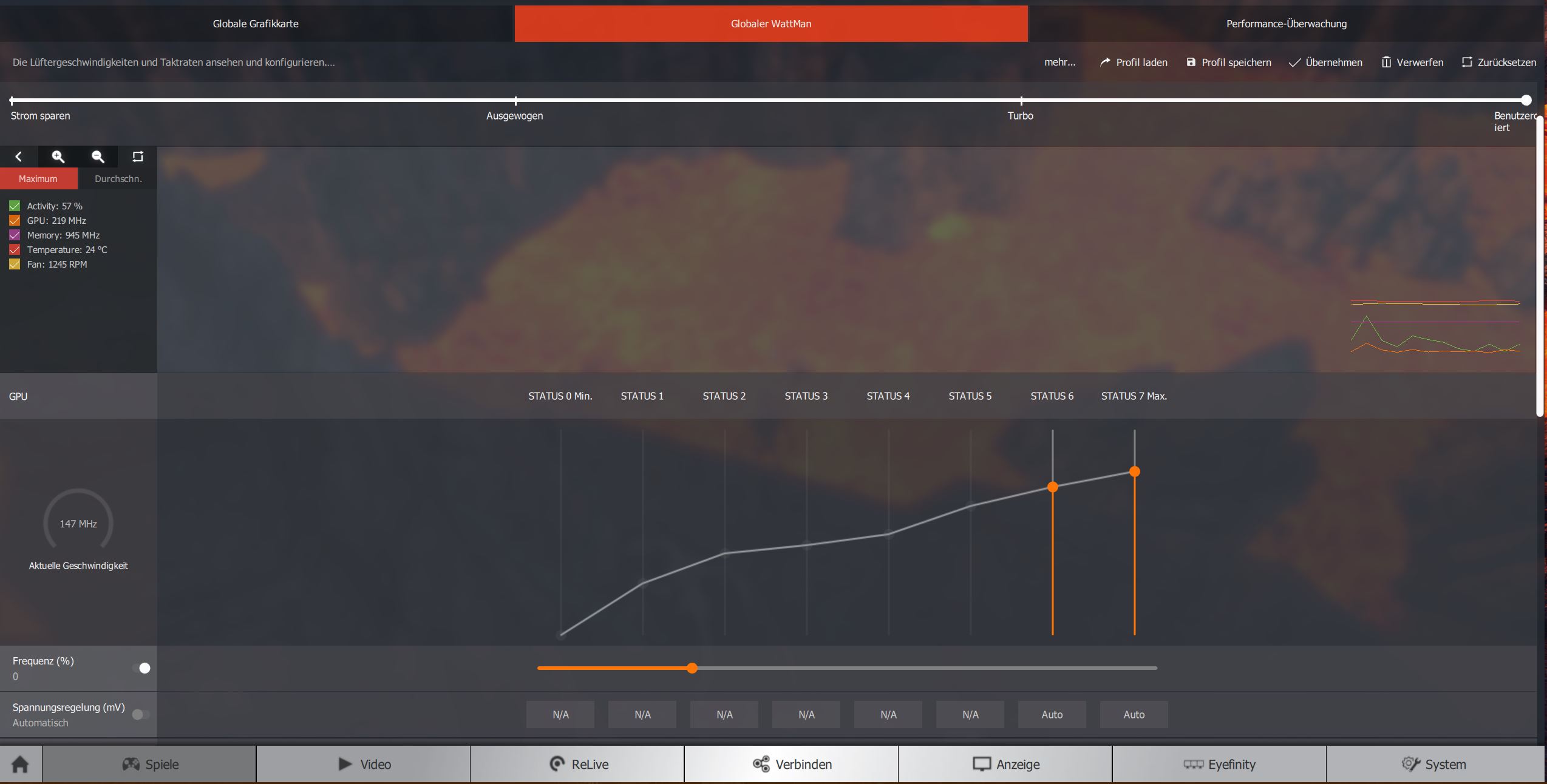

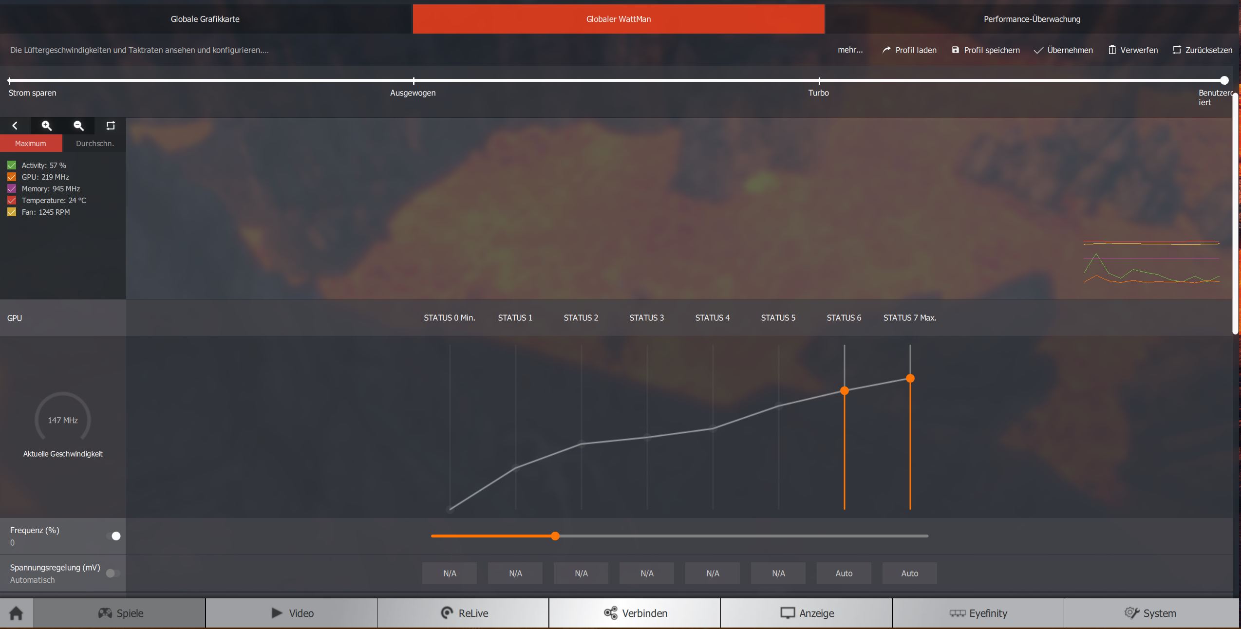

In meinem ´Benutzer Definiertem´ Globalen WattMan kann ich P1-P5 gar nicht verändern. Das ging bei mir noch nie. Ist eine RX64 LC...
Meine hält übrigens den Takt zu 90% auf ~1650MHz bei The Elderscolls Online - Unlimited Tamriel mit rund 60fps (+/- 10). Wenn sie dann doch mal einbricht auf um die 30fps bei rund 1250MHz, ist allerdings auch der Ping zum EU-Server sehr hoch (Ü> 100)... So vermute ich das es eher ein Serverproblem ist? Ich spiele in 7680x1440 , Ultra, Freesync On...
Durch die gleichen Probleme, wie oben beschrieben, fahre ich auf ´Ausgeglichen´. ~60 fps in Ultra bei rund 12Mil. zu berechnenden Pixeln ist OK.
Im Wattman geht das auch nicht. Geht nur über die Registry bzw. mit Tools die Reg-Dateien passend der Einstellung erzeugen.(z.B. OverdriveNTool)

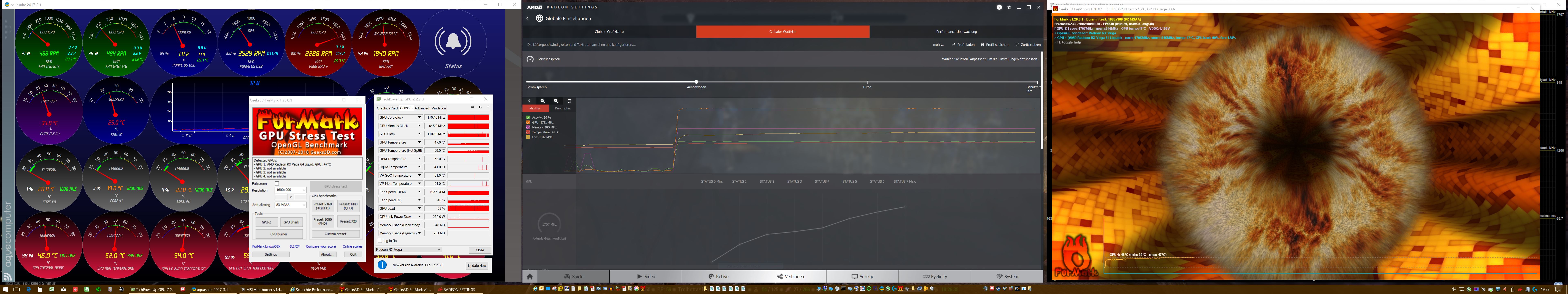

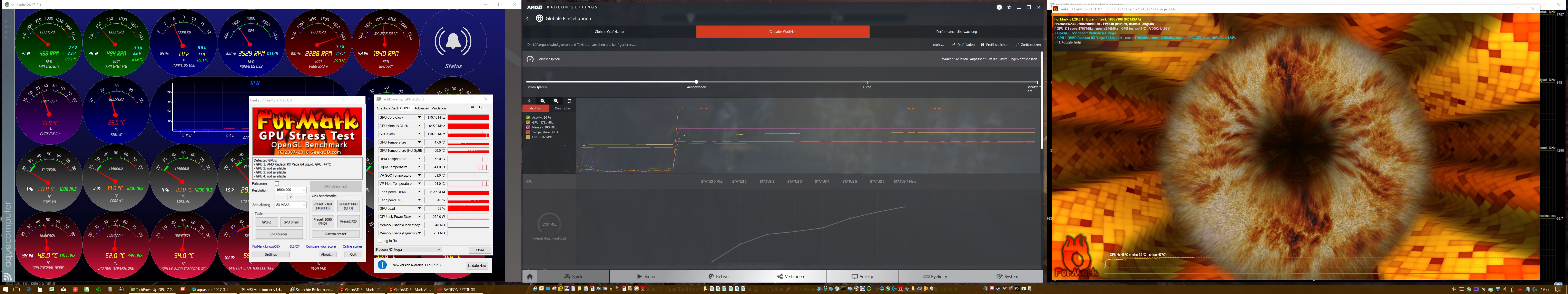

Pfff... (Evtl. weil LC?) Macht meine automatisch im Profil Ausgeglichen... Zumindest mit Furemark bei 8xMSAA im Fenster. Bei TESO (DX11) ~1650MHz im Mittel, auch mal 1700MHz aber auch 1240MHz. Aber wie gesagt in diesem Moment ist auch der Ping hoch zum EU-Server...

Als VEGAner beschäftigt sich man mehr oder weniger automatisch mit OC weil der naive VEGAner wie ich nicht genau versteht warum die VEGA nicht völlig Austaktet. von Haus aus. Offensichtlich, mit sehr zeitintensivem Feintuning, bekommt man das hin. Bei den ganzen Aktionen die Zielführend den Chip dazu bringen sollen, unter Last zumindest sein Standardtakt bzw. Boosttakt zu halten, habe ich Feststellen müssen man da in einem üblen Haufen herumstochert. Man scheitert oft an ganz banalen Dingen. Diesen ´Globalen Wattman´ empfinde ich als totalen Krampf. Sorry an die die damit klar kommen. Mein Weg ging über msi Afterburner. Selbst jetzt wo er VEGA kann endet das meist damit das der HBM Takt sich auf 500MHz feststellt. Und hat man diesen Zustand erreicht, hilft nur noch DDU... Man rauft sich die Haare am Ende.
Ich hatte eine Weile geschaft: HBM bei 1120MHz, GPU bei 1750MHz (leicht schwankend) und dabei bemerkt das irgendwie alles von der Hotspot Temperatur abhängt. Daher auch aktuell bei mir auch ´Profil Ausgeglichen´. Hier habe ich dann eher mechanisch eingegriffen. Nervtötenden Lüfter runter vom VEGA RAD und 2 NB 12-4 in push/pull montiert, gesteuert über Aquasuite/Aquaero Kanal. Und siehe da: Leiser als vorher. Hotspot max. 65°C~70°C bei 1650MHz/945MHz in Ausgeglichen. Das alles bei TESO ~4h Spielzeit.
