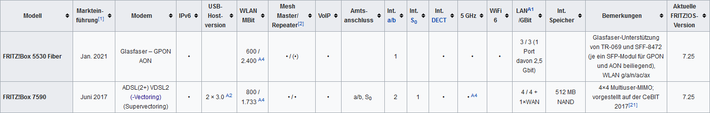

Nur aus Interesse: Weshalb der Tausch? Die 5530 hat der 7590 nur den 2,5-Gbit/s-Port und Wifi 6 voraus, ist in anderen Eigenschaften aber unterlegen.
