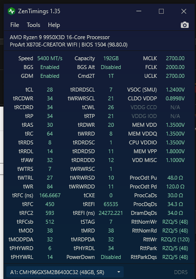

Bei mir selbst sind die werte auch nicht optimal, aber ich nutze auch 192GB

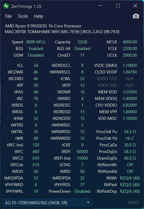

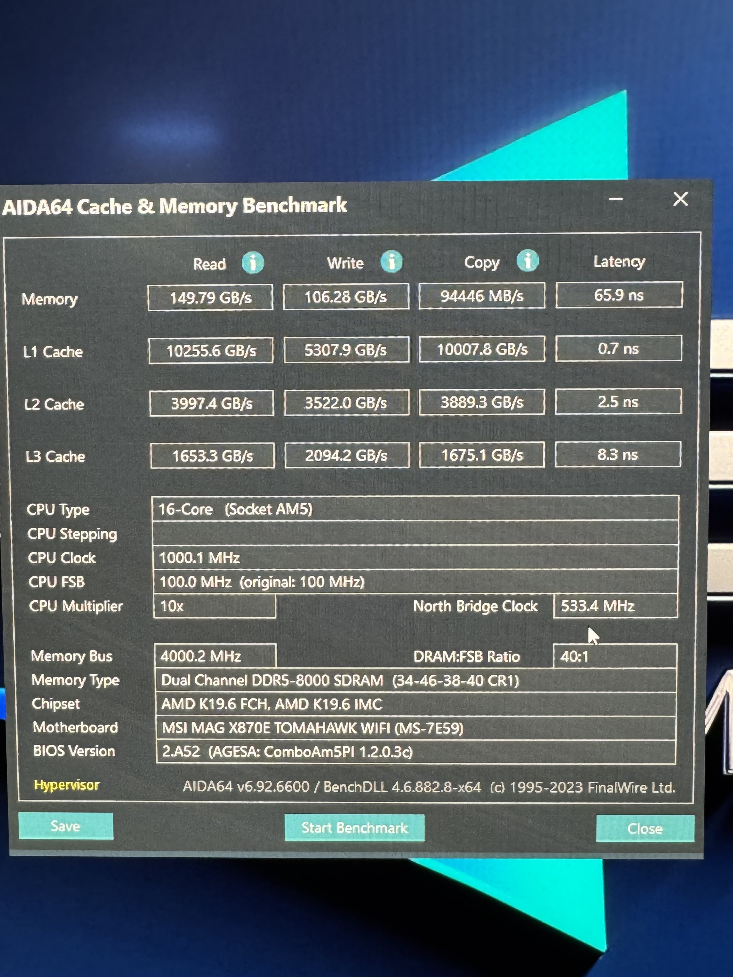

Leute.. Mal kurz was zur Ram Thematik gesagt.
@Drewkev @Hatsune_Miku
1,5V auf DDR5 sind absolut NICHT schlimm. Es gibt Leute, die lassen DDR5 auf 1,7V laufen und haben keine Probleme! Auch 2,0V waren schon drin, dann aber nur kurz.
Ich selber nutze 7200er DDR5 auf 8000C34 auf 1.55V und absolut stabil (zwar mit Ram Kühlung) aber wir sind nicht mehr bei DDR4. DDR5 hält sehr viel aus.
@intereddy du musst dir da absolut keine Gedanken machen.
