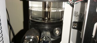

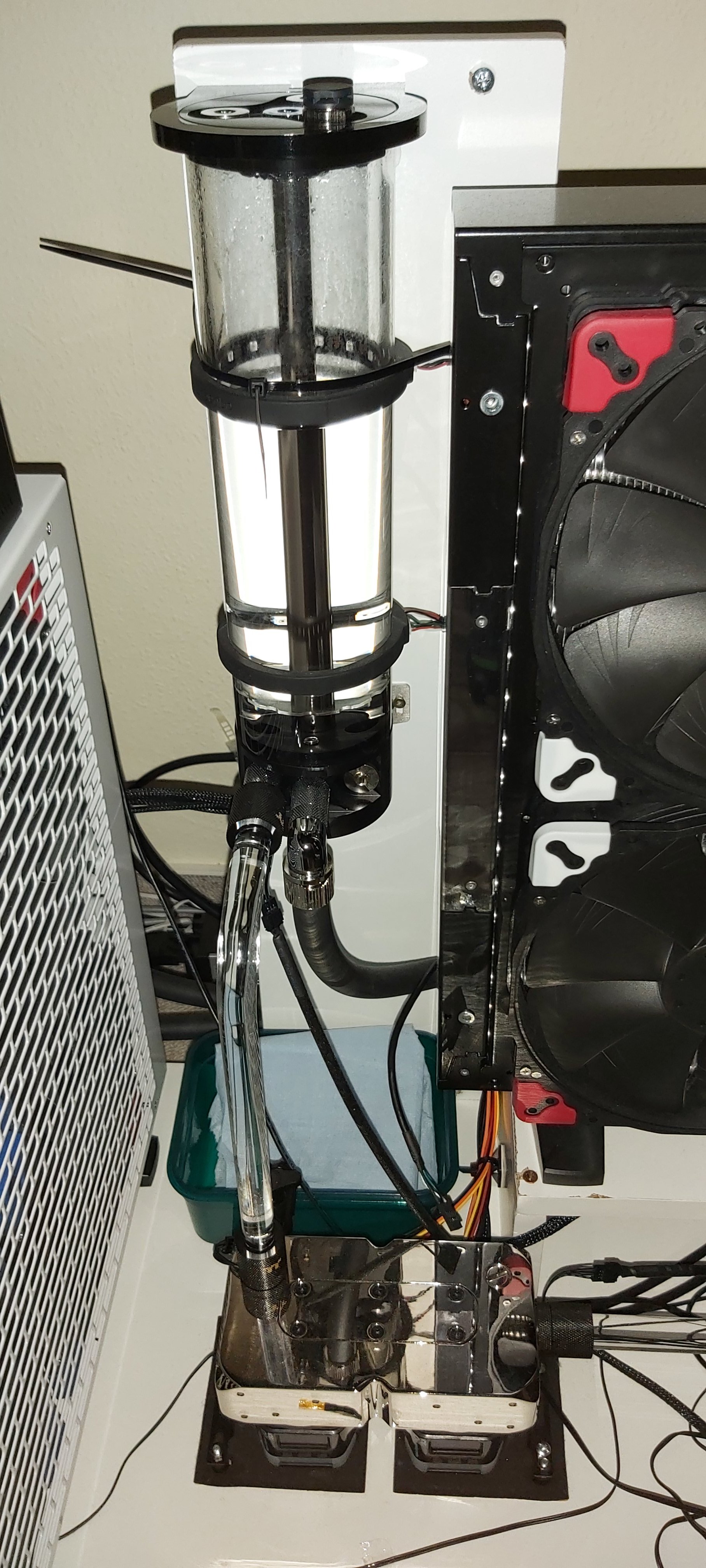

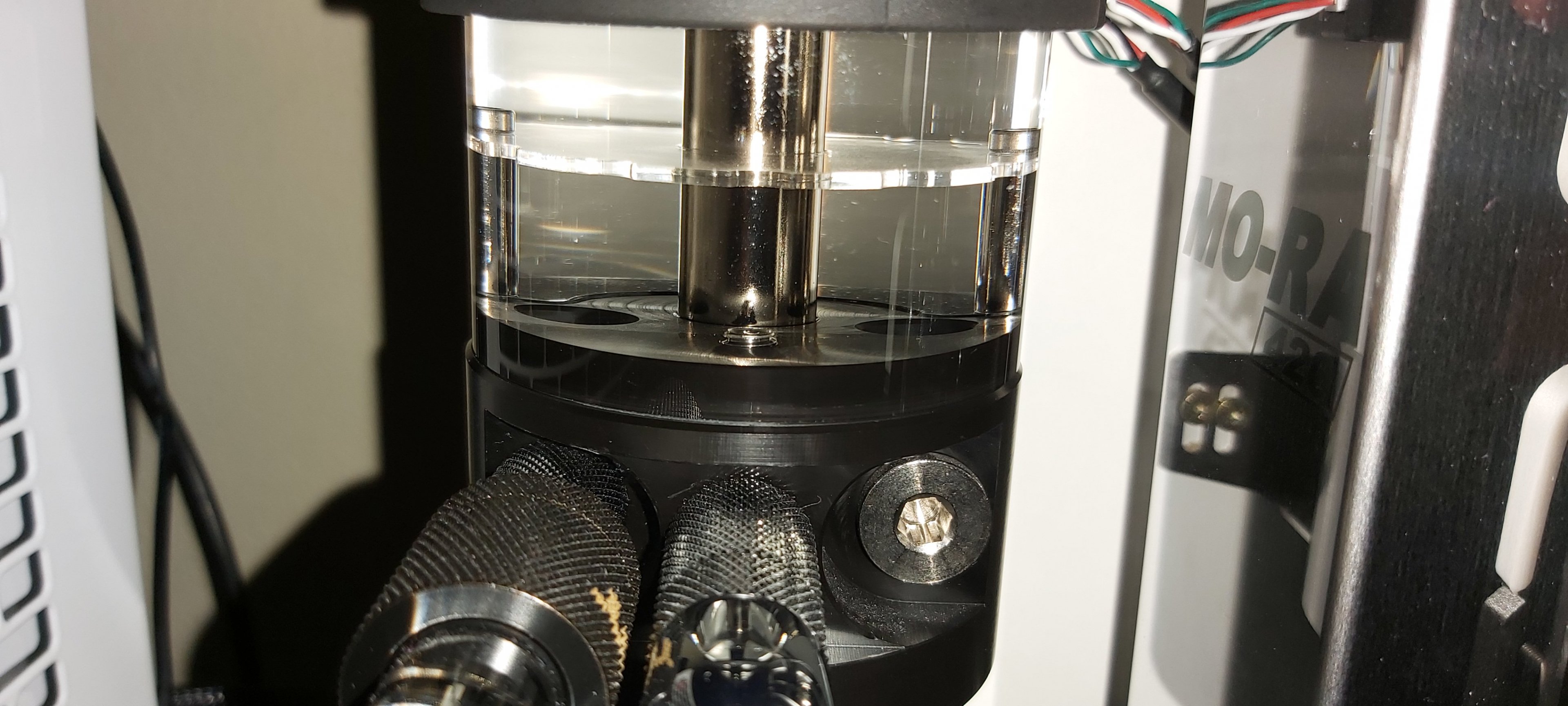

Hier ein Foto in der Mitte der Röhre kam das dp Ultra raus und lief über den mittleren Anschluss und dann auf das Brett ^^
Auf dem Bild ist die Sauerei schon beseitigt xd

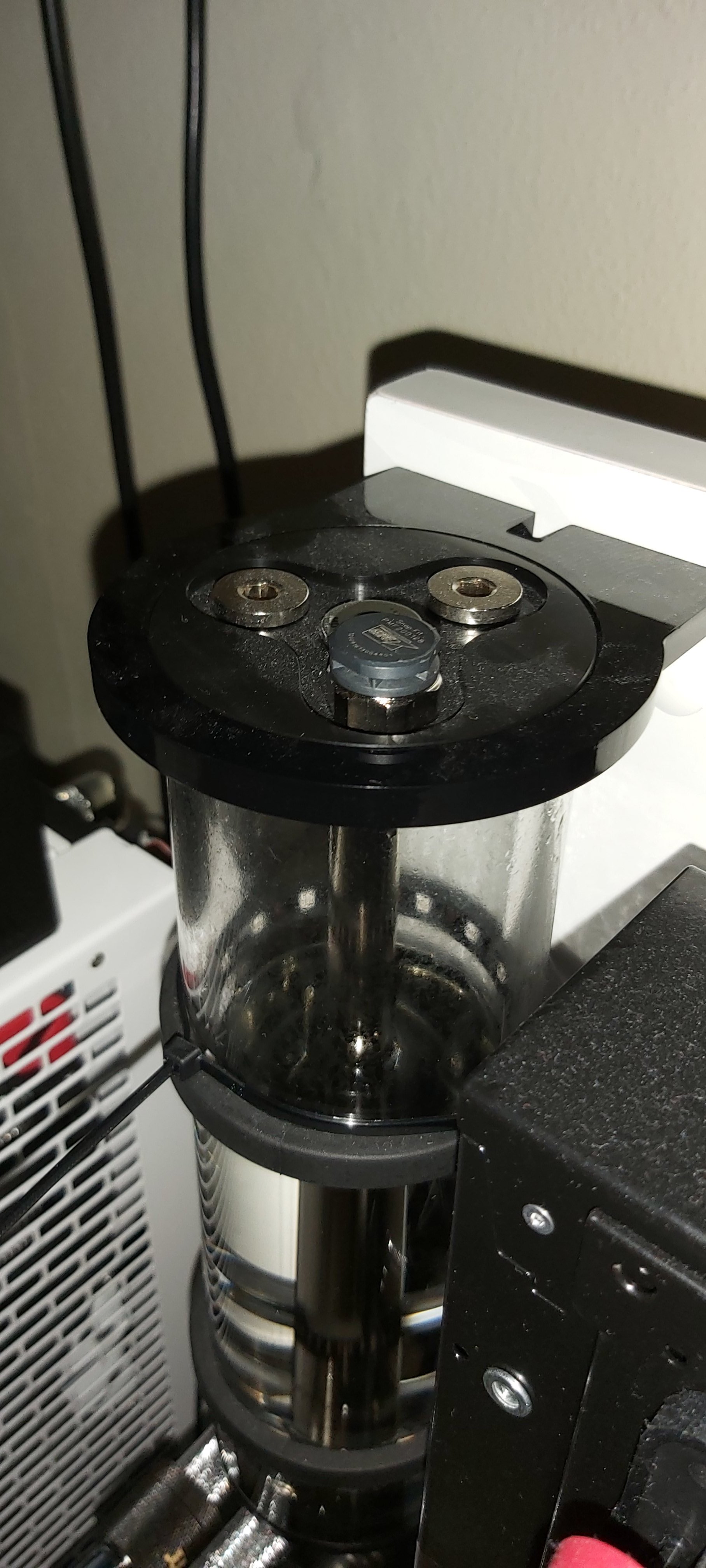

Ja er war relativ locker jetzt ist er wieder dicht habe ihn mit der Halterung die dabei war an eine Platte geschraubt sieht so aus
