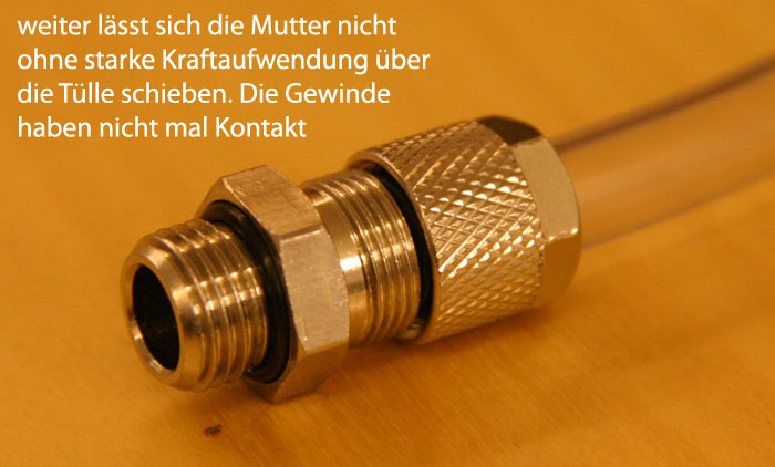

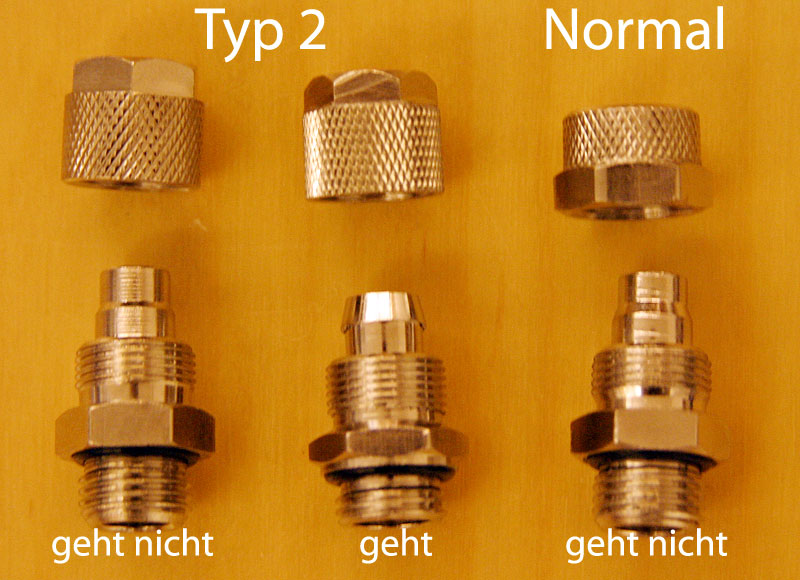

Ich könnte kot.... Ich habe nun die Typ2 Anschlüsse bekommen. Da habe ich einen von getestet und war echt happy, dass das nun geht. Nun beim Einbau stelle ich fest, es gibt da 2 verschiedene Varianten. Und die 2. Variante hat genau das gleiche Problem. Allerdings habe ich von 12 Anschlüssen nu 10 vom 2. Typ. Das macht echt keinen Spaß.

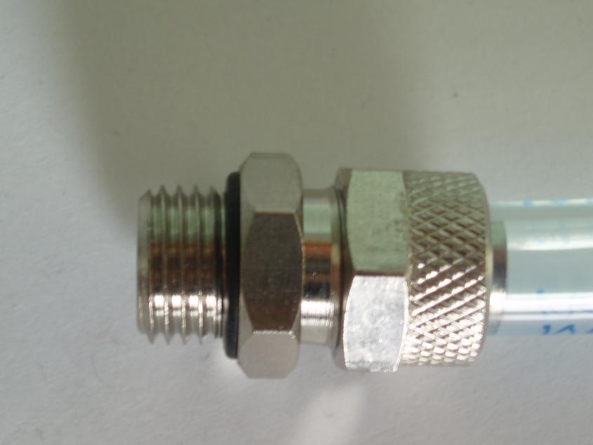

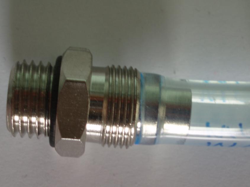

Hier mal ein paar Bilder der Verschlüsse. Auf dem zweiten sieht man, wie weit die Mutter aufgeschoben werden kann, ohne viel Kraft anzuwenden.
Irgendwie wundert es mich, dass es nicht mehr Leute gibt, die dieses Problem haben.
Also haben mehr Leute das Problem, aber ignorieren es, oder denken es solle so sein. Danke für die Info. Ich habe hier wie gesagt Anschlüsse getestet, die sich einfach aufschrauben lassen, ohne die geringste Kraftaufwendung, ausser beim festziehen natürlich. Und so sollte es auch sein. Ich befürchte, dass man sich ansonsten die Gewinde der Kühler doch schnell mal beschädigt. Sind ja "nur" aus Kupfer.
