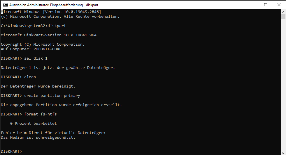

Hallo, ich hoffe jemand weiß weiter, da ich fast schon aufgegeben habe.
WIndows ist auf Meiner SSD abgestürzt (denke ich mal) allerdings lies sich Windows 10 Pro nicht mehr booten. Also Musste ich Windows auf meiner anderen Festplatte installieren.
Gesagt
Getan
Funktioniert
Will aber WIndows wieder auf meine SSD packen, hab Daten was ich unbedingt haben wollte rüber kopiert und wollte dann die SSD formatieren. Auf normalem Wege hat es nihct funktioniert also über CMD als Admin die Festplatte mit CLEAN bereinigt, dann create partition primary, alles gut bis hierhin.
Jetzt das Problem: Die SSD ist immernoch Schreibgeschützt, diese ist fest verbaut und um ehrlich zu sein weiß ich nicht wo diese versteckt ist, jedenfalls lies sich der Befehl: format fs=ntfs , nicht ausfüheren da sie ja schreibgeschützt ist. Da diese aber wohl intern irgendwie existiert/(virtueller Datenträger??) kann ich die wohl auch schlecht ausbauen.
Was ich versucht habe:
CMD->Clean
regedit , mit dem schlüssel und und so (auch fehlschlag) hab die 32qWord geommen, mein System ist 64-Bit. werde aber noch versuchen die 64 variante zu probieren
In der Datenträgerverwaltung ist das aktuelle Dateisystem derzeit (RAW) und auch wenn ich (vermutlich Mainbord oder wo auch immer die drangeschraubt ist) komplett ersetzen könnte wollte ich vorher hier noch nachfragen

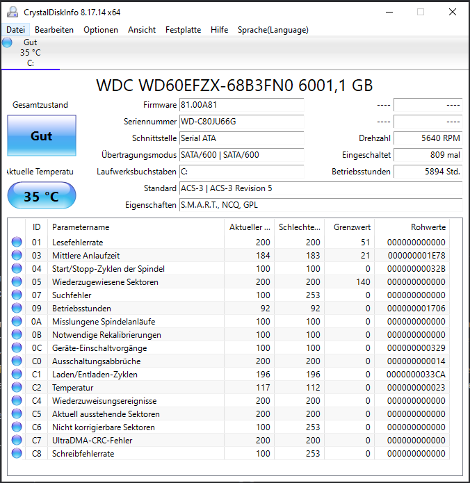

Prüf den Datenträger mal mir Crystaldiskinfo und stelle einen Screenshot davon in das Forum.
Ich tippe auf eine defekte SSD.

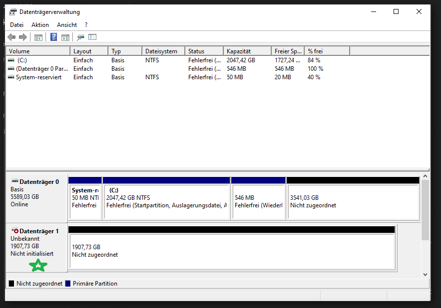

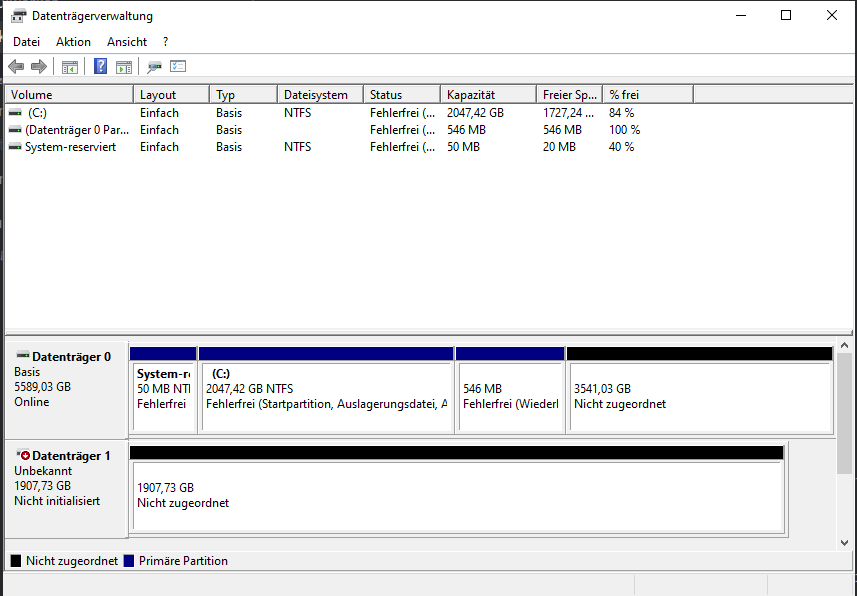

Mach uns bitte ein Bild von dem Tool Datenträgerverwaltung.
Bitte...

  • Screenshot Datenträgerverwaltung
  • Screenshot CrystalDiskInfo
Das dürfte das einzig benötigte und zielführende hier sein (mit >90% Wahrscheinlichkeit)

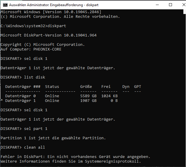

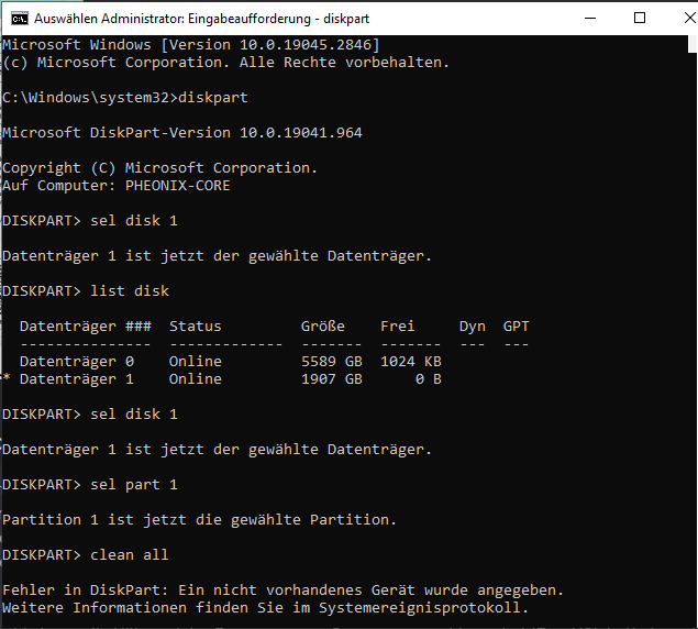

• Hab Clean All eingegeben,
->dann kam später:,,Fehler in Diskpart: Ein nicht vorhandenes Gerät wurde angegeben”

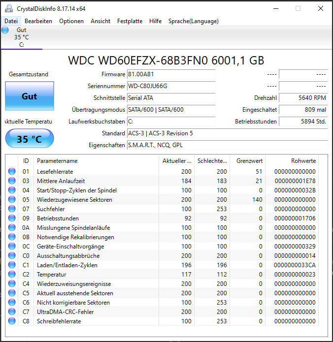

CrystalDiskInfo erkennt die Platte entsprechend nicht mehr (Also, ist das Bild quasi unwichtig), und in der

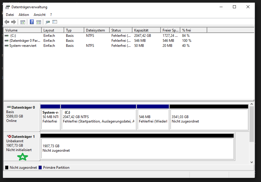

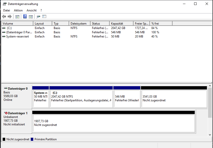

Datenträgerverwaltung steht ,,Nicht initialisiert” und ,,Unbekannt”, wenn ich versuche den Datenträger zu Initialisieren, kommt ebenfalls die Fehlermeldung, ein nicht vorhandenes Gerät wurde angegeben.
