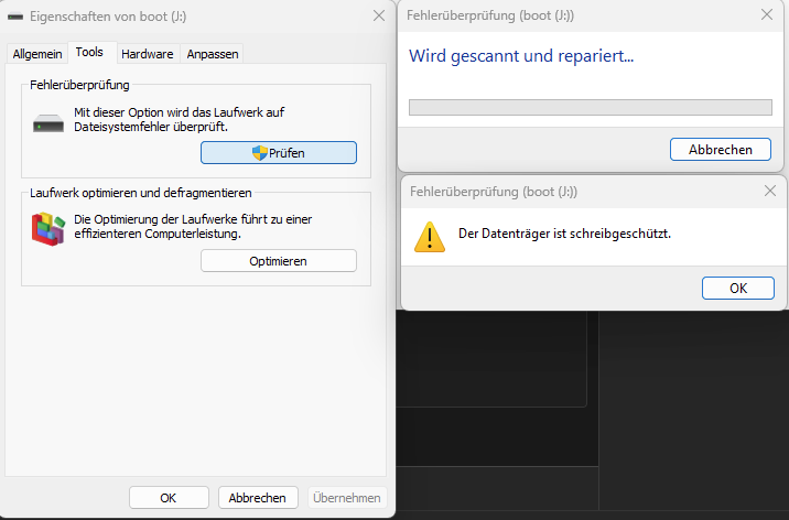

1. Fehlerüberprüfung nicht möglich da Schreibgeschützt

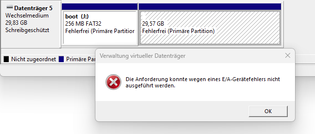

2. Dann hab ich versucht die MicroSD Karte zu formatieren

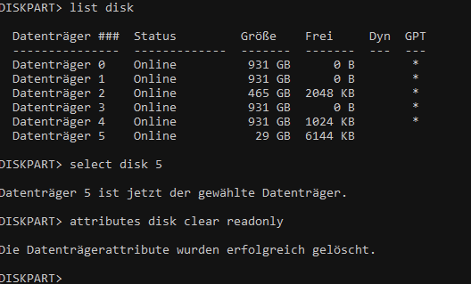

3. Also habe ich mit diskpart versucht das readonly Attribut zu löschen. Zwar steht da, dass die Datenträgerattribute erfolgreich gelöscht wurden aber ich bekomme den gleichen Fehler wie bei Nummer 2.
4. Zu guter Letzt hab ich chkdsk versucht um die SD Karte zu reparieren. Hat jedoch auch nicht funktioniert, da die Karte weiterhin schreibgeschützt ist.

Leider wird die SD Karte wirklich kaputt sein. Ich bekomme mit dem clean Befehl auch nur wieder folgende Fehlermeldung:
Fehler in DiskPart: Die Anforderung konnte wegen eines E/A-Gerätefehlers nicht ausgeführt werden.
Weitere Informationen finden Sie im Systemereignisprotokoll.
