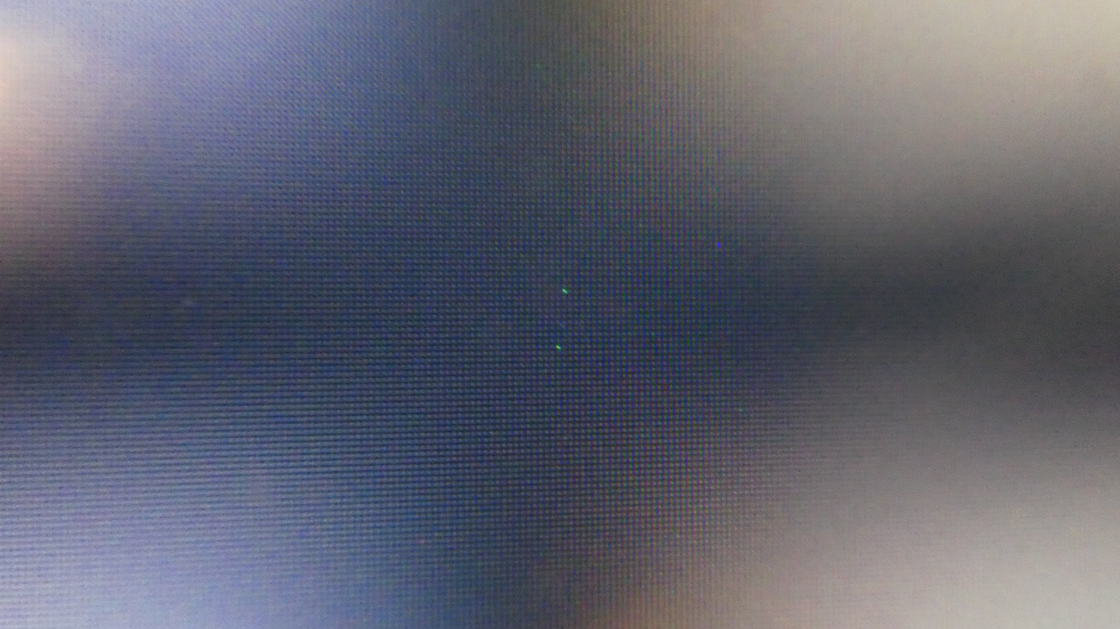

Neuer Monitor, IPS (IIyama GB2770QSU-B1)
Über den ganzen Bildschirm verteilt (ähnlich Sternenhimmel) sind einzelne schwach leuchtende grüne Pixel (Gesamtanzahl: hunderte). Kein Foto möglich.
Sie kommen und gehen, manche bleiben. Man sieht sie ab 30 cm Abstand definitiv nicht mehr. Sichtbar nur in dunklen Bereichen, vor allem auf komplett schwarzem Bildschirm.
Mehrere Kabel versucht, mehrere PCs angeschlossen, immer dasselbe => "Fehler" liegt am Monitor! Das Phänomen existiert nicht auf meinem TN Monitor.
Mir ist auch aufgefallen, dass sämtliche IPS Monitore, die ich besitze diesen "Fehler" haben, aber in unterschiedlicher Intensität. Bei dem neuen Monitor ist es besonders stark sichtbar.
Normal oder Defekt?

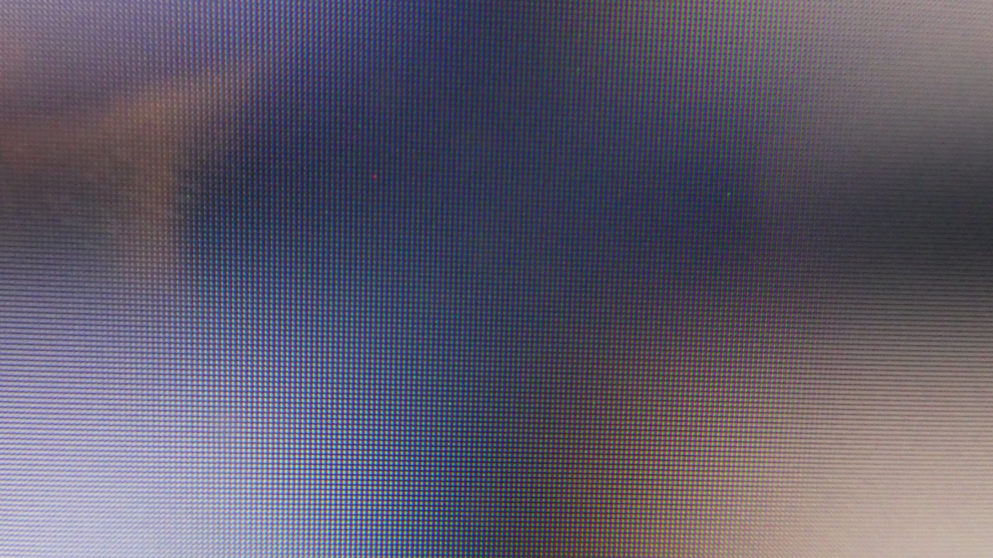

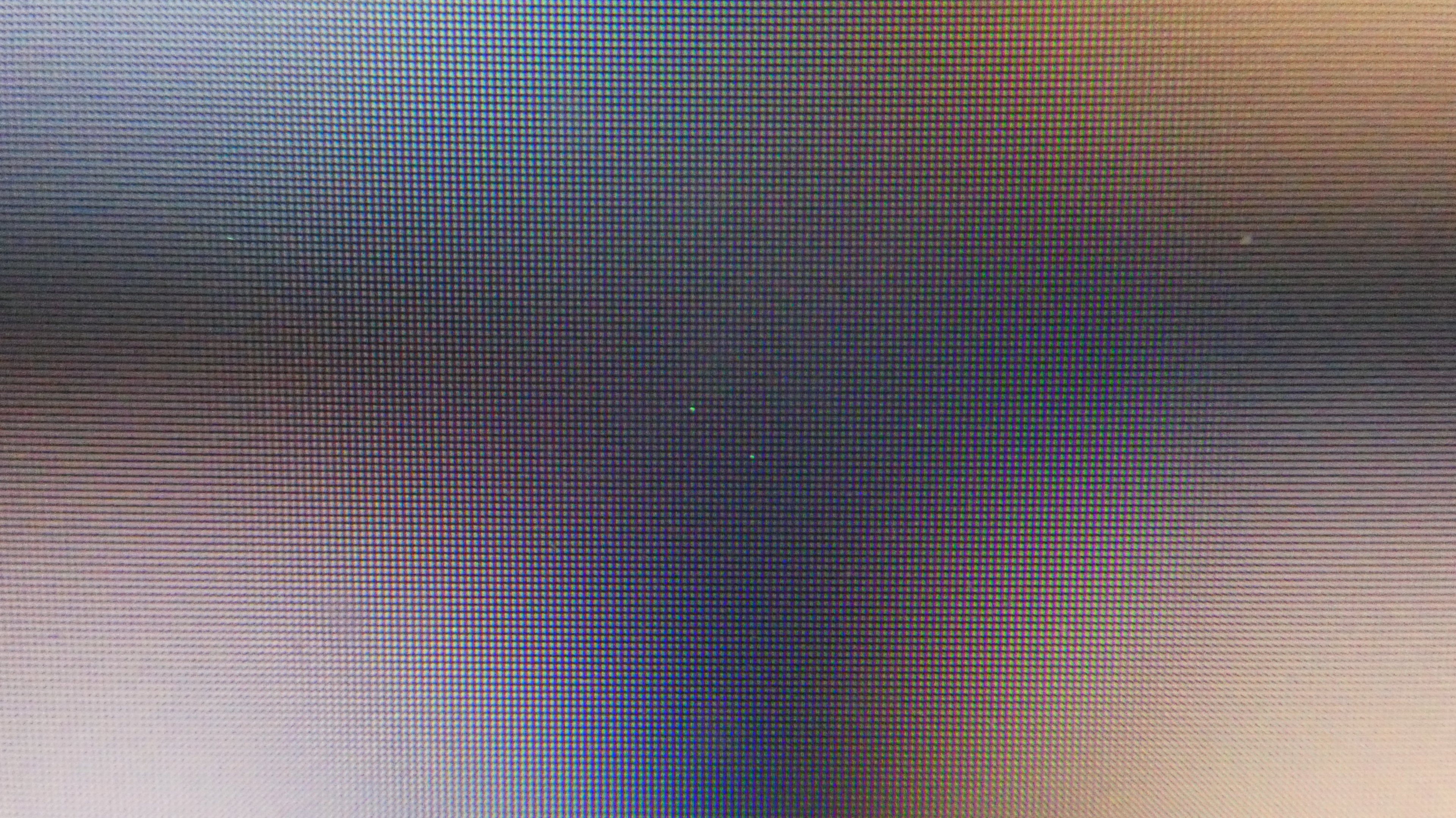

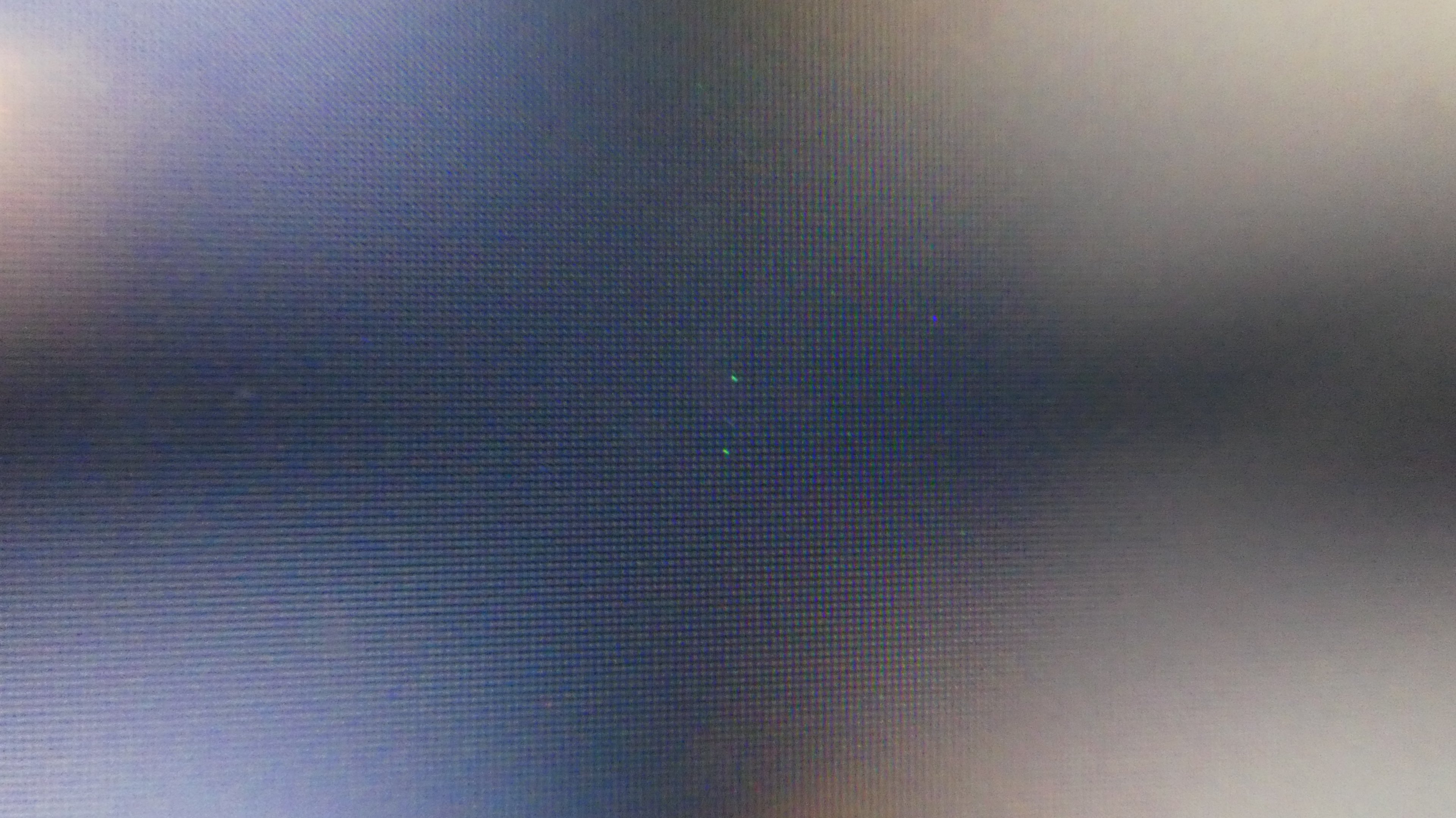

Wahnsinn, dieser Japaner sieht viel mehr als mein Auge. :) Hätte ich nicht gedacht...
Bild 1 seh ich nix. Bild 2 und 3 schaut nach einem Defekt aus, bleiben die Pixelfehler bei PC-Tausch gleich, dann hat der Monitor wirklich was.

Ja, dank Digitalkamera sind auch rote und blaue Pixel erkennbar.
Ich habe per Irfanview ein komplett schwarzes Bild erzeugt.
Ich habe 2 Laptops und 1 PC ausprobiert. Auf dem Iiyama Monitor immer wieder der gleiche "Fehler".

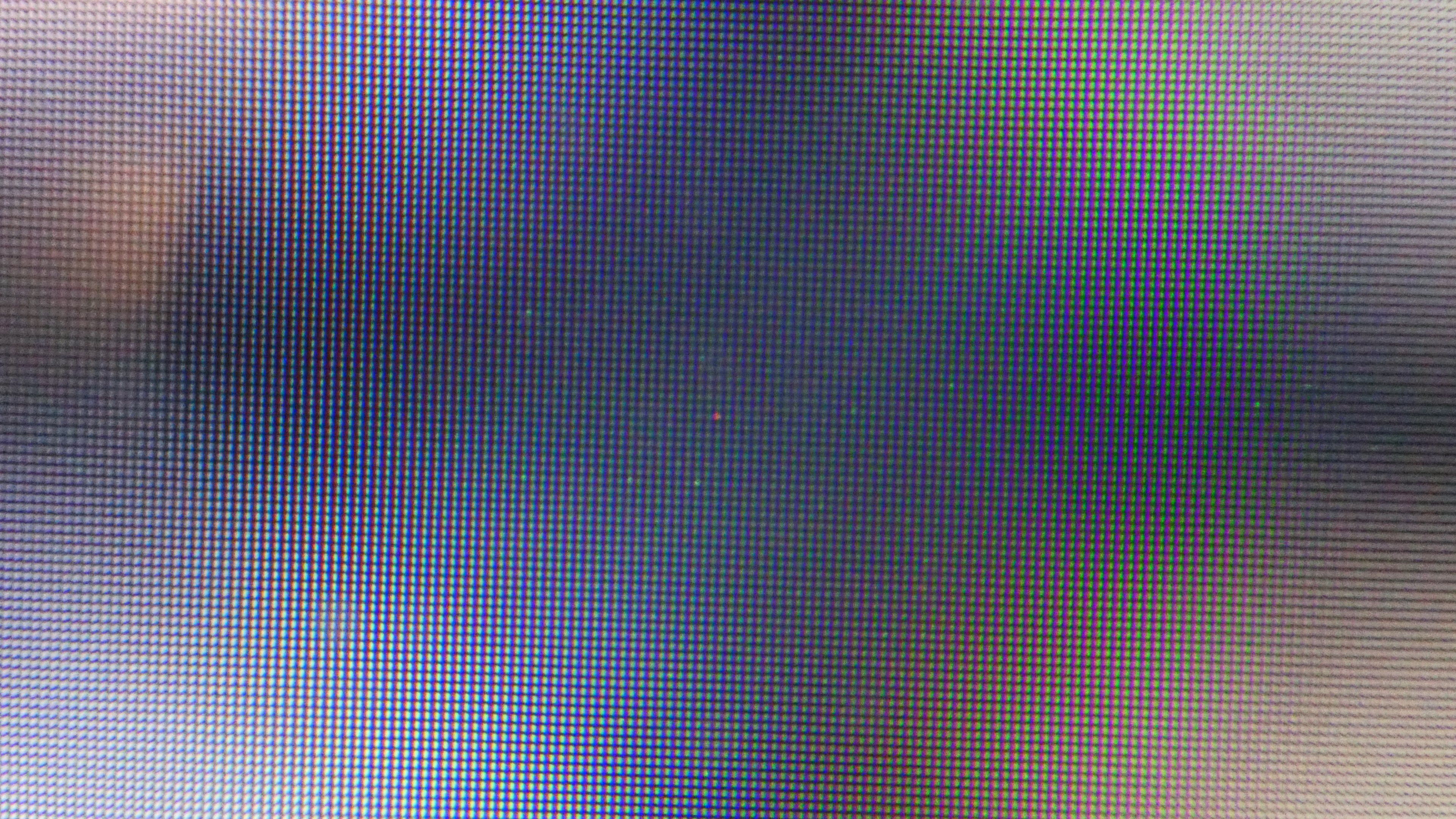

Hier ein Foto von meinem Dell-Monitor. Gleicher "Fehler", geringere Intensität.
Wahrscheinlich ist das eben eine Eigenschaft von IPS-Displays minderer Qualität...
Wenn verschiedene Geräte am Monitor das selbe Problem verursachen, dann wird der Monitor defekt sein. Kabel hast du ja auch ausgeschlossen.
Auf deinen Bildern sind allesamt und deutlich die grünen Pixel zu erkennen.
Aber schon merkwürdig das du gleich mehrere IPS Monitore hast mit dem selben Fehler.
Hättest besser Lotto gespielt bei der wahrscheinlichkeit...
Geckoo schrieb:
Da sind 4 eher auffällig (grün) einer sehr auffällig (rot) und ziemlich viele schwach grün, mind 10 sichtbar.
Ja stimmt, am Bild 1 ist es nicht so stark sichtbar.
