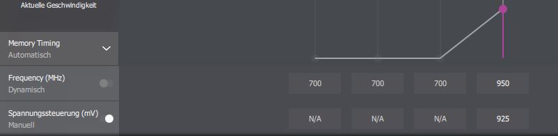

Was meinst du soll ich bei Spannungssteuerung einstellen?
Eilt nicht, werde ich wohl erst testen wenn es ich etwas abkühlt, ca. 33°C heute.
Schnipp959 schrieb:
Mhh, interessant.
MAch mal auf 1000 und die Spannung von P7 auf 970mV erstmal, das ist relativ save und dann immer in 5mV Schritten die anderen States absenken. Also P6 auf 965mV usw. Hast du den aktuellen Treiber drauf? Setz auch den Takt auf Auto, manuelle Werte sind meist nicht zielführend. Wenn das stabil läuft kannst du den Takt per regler immer um 0,5% erhöhen und schauen, obs noch stabil bleibt.

Also entweder geht das bei mir einfach nicht oder ich mache was falsch.
Meine Einstellungen:
4421 Punkt im Superposition 1080p Extreme, ca. 180W Verbrauch, 1540MHz Takt
Spannungssteuerung von 925mV auf 1000mV:
4425 Punkte, 180W, 1540MHz
P7 auf 980mV (und niedrigere P-States min. 5mV geringer):
4369 Punkte, ca 165W, 1518MHz
GPU-Takt auf Auto/dynamisch:
160-165W, unter 1500MHz (Bench manuell abgebrochen)
zusätzlich +5% Übertaktung als Ziel gesetzt:
Bench / Treiber stürzt ab.
Treiberversion 19.6.2
