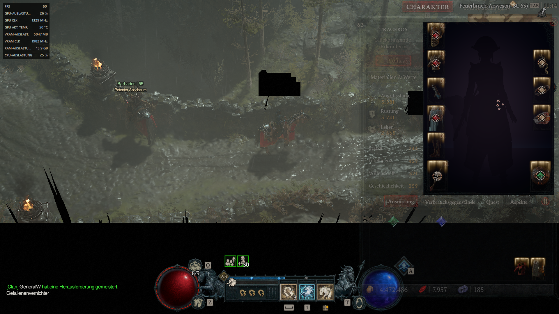

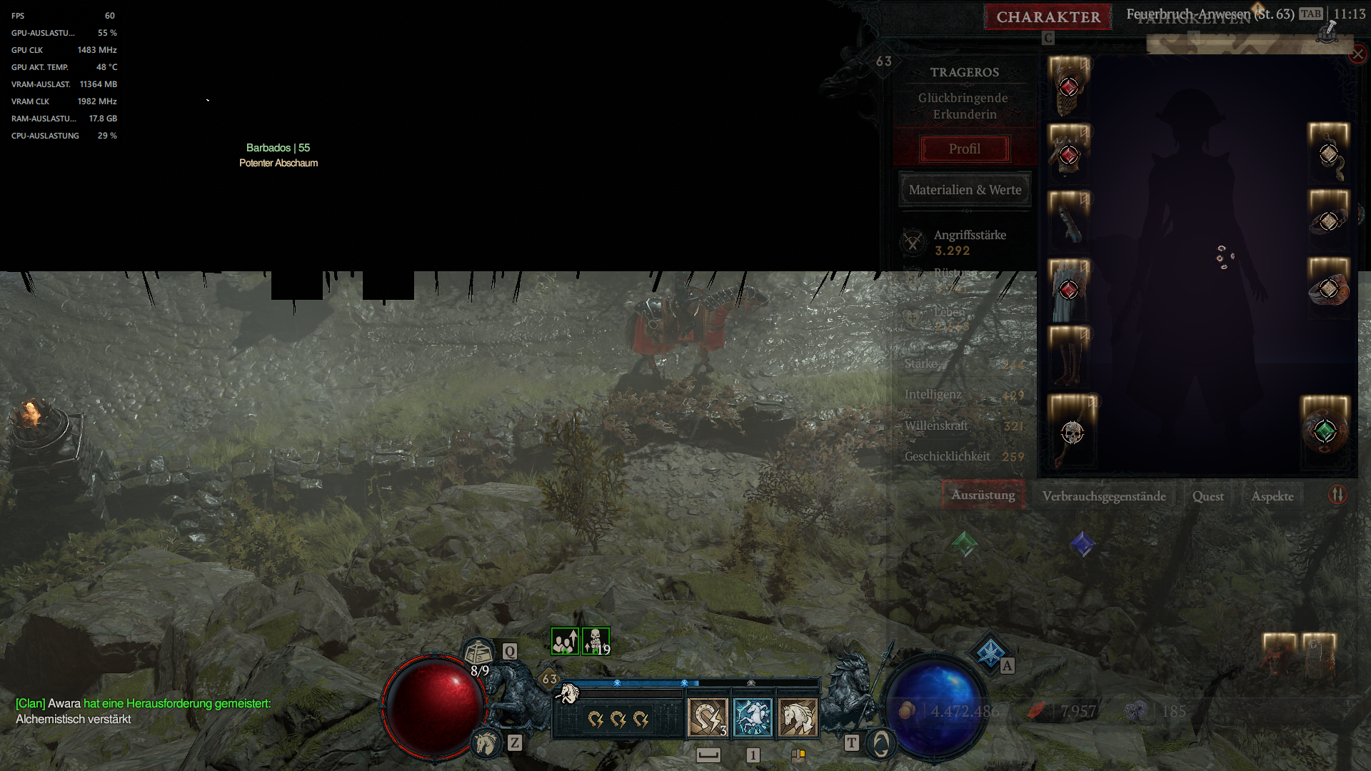

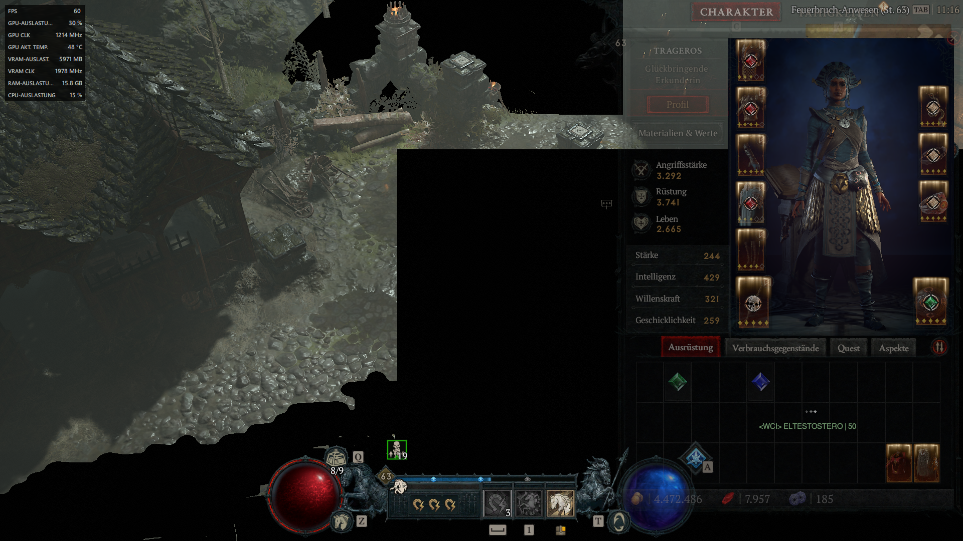

Mein Problem aus der Beta ist leider immer noch da, hab die Befürchtung, dass die Grafikkarte einen Defekt hat. Jedoch tritt das Problem nur bei Diablo auf, bei keinem Benchmark oder anderem Spiel gibt es Probleme. Karte ist 2 Jahre alt und durchschnittlich viel gelaufen, also nich 365/8.

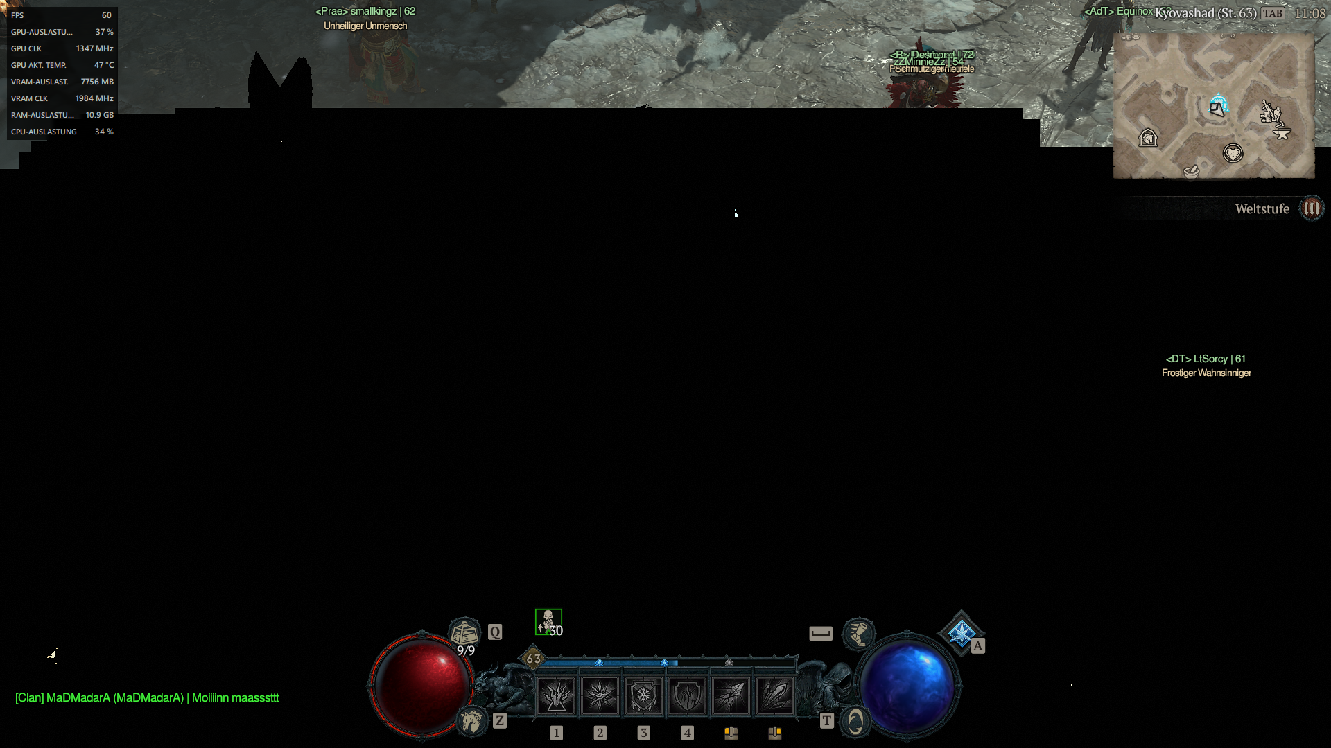

Es macht den Eindruck als entstehen die Artefakte in Zusammenhang mit Beleuchtung und Schatten. Sind dann kleine schwarze Quadrate, wenn ich mich bewege, breiten diese sich aus, der genze Bildschirm wir schwarz. Jedoch kann ich noch über Gener oder NPC hovern und deren Silloutte wird gehighligted.
Wenn "irgendwas" in den Grafikeinstellungen ändere und damit einen neu aufbaue des Bildes erzwinge ist das Schwarz wieder weg. Hält dann aber nur einige Sekunden.

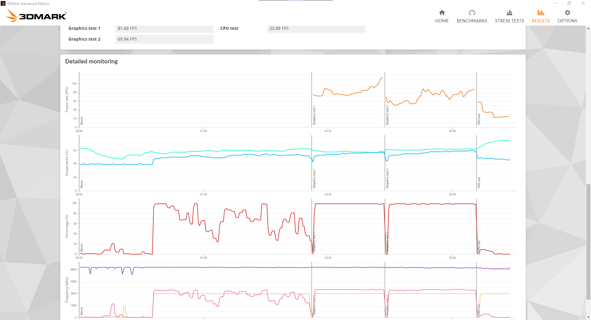

Welche Benchmarks/anderem Spiel hattest Du den ausprobiert?

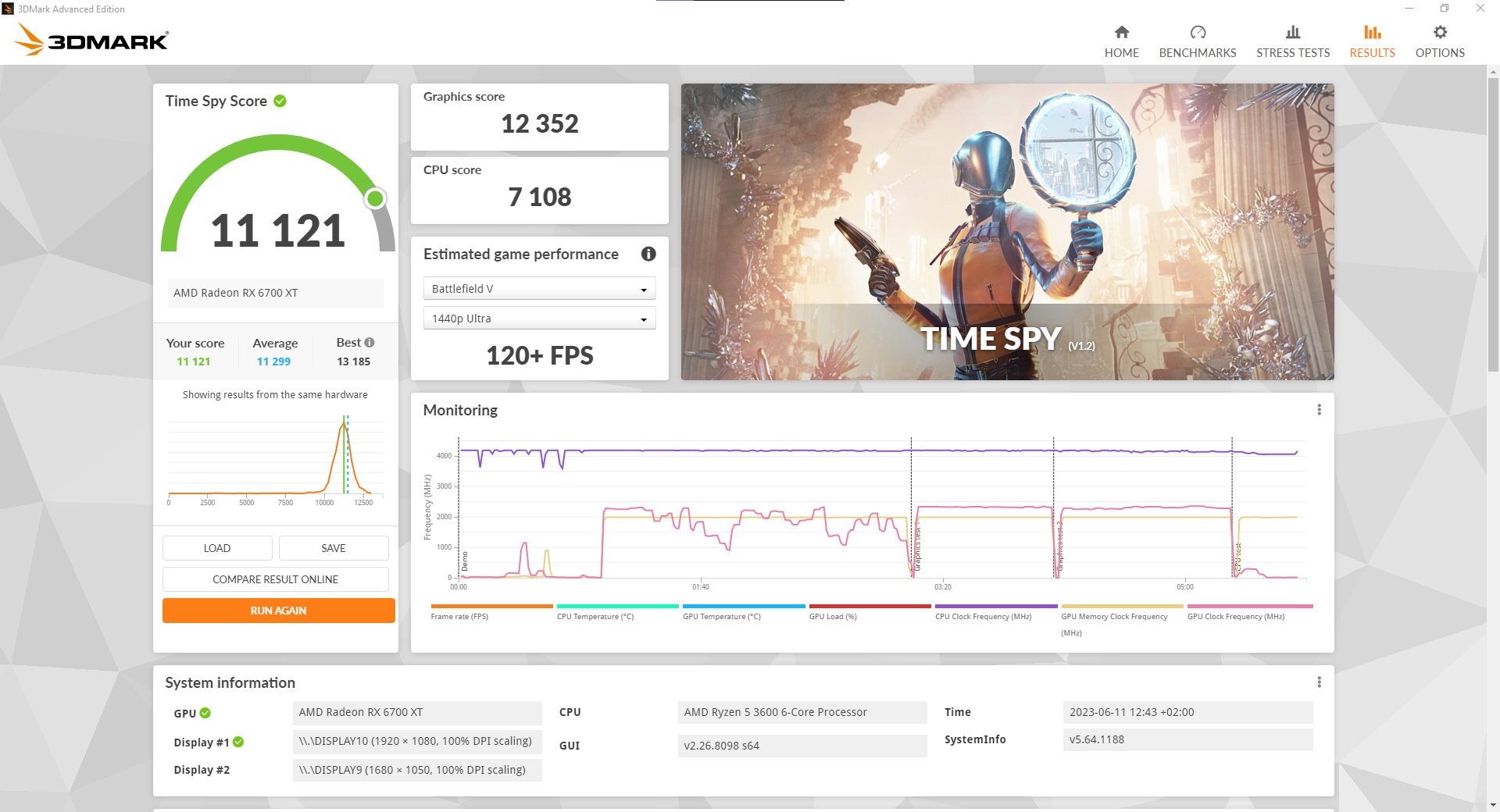

Heaven(unigine), Furmark, 3DMark Time Spy
Spider-Man, Hogwarts, Horizon Zero Dawn, Diablo 3, Diablo 2 Resurected, Cyberpunk
Dann ist es NICHT die GPU. Sonst hättest Probleme in (fast) allen dieser Games. HZD und CP 2077 fordern die GPU auch ordentlich.

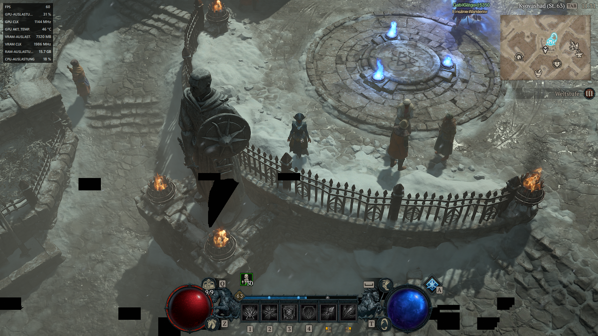

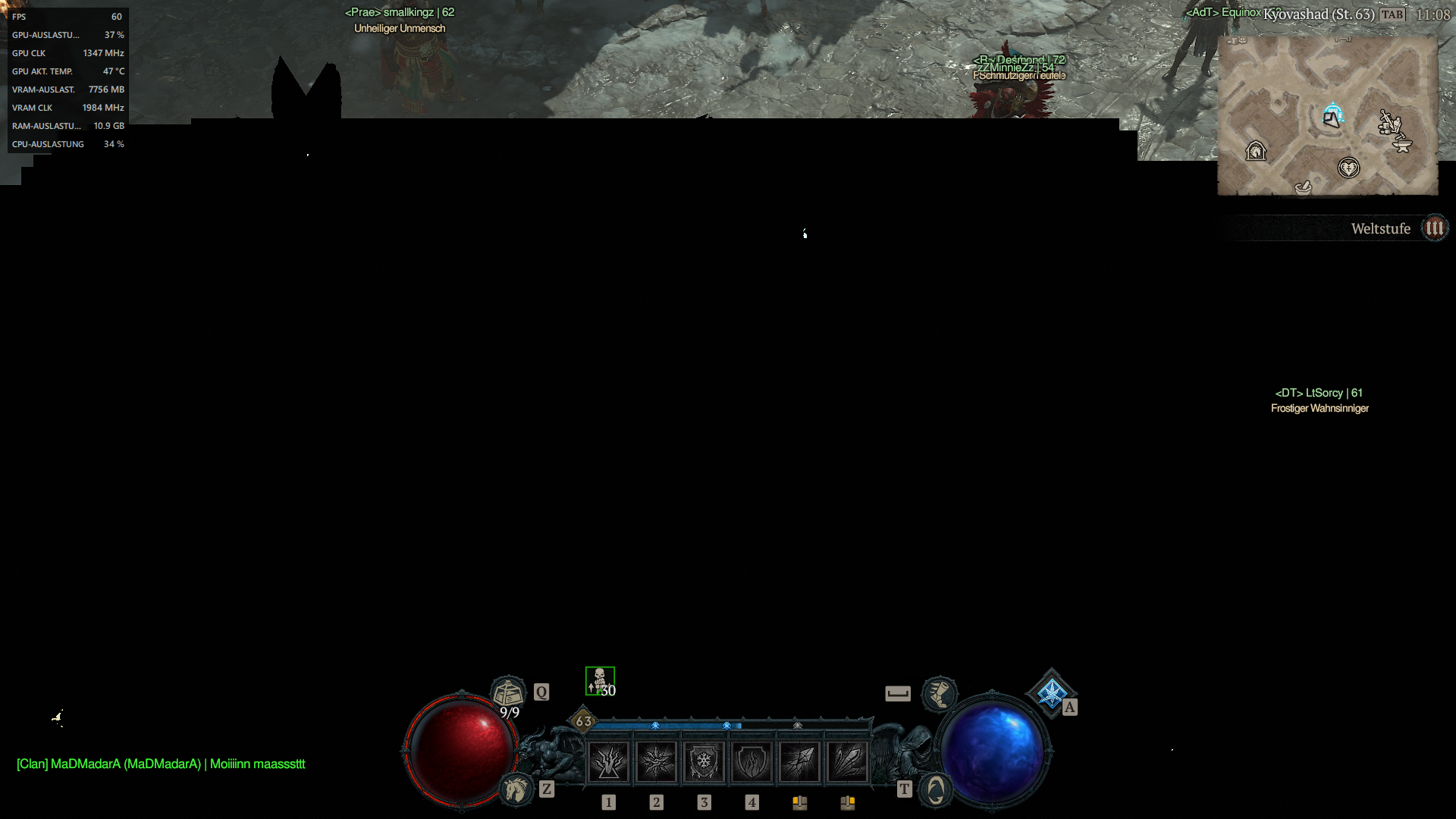

Das Problem tritt meistens in Städten in denen es regnet oder schneit auf. Auch in Gebieten in denen es Schneit oder Regnet. Konnte es nirgendwo anders reproduzieren. Vielleicht mach ich nochmal ein Video, dann ist es noch klarer zu erkennen, dass es was mit dem Regen/Schnee zu tun hat.
Das Problem tritt auch immer an den gleichen Stellen auf und nicht random irgendwo. Scheint also punkte zu geben, die das Triggern. Denke immer noch, dass es mit Beleuchtung/Schatten zu tun hat.
Ich kann diese Artefakte "entfernen" wenn ich die Karte aufrufe, was nach meinem Kentnissstand kein neuaufbaue des Bildes triggert, sondern nur ein Overlay ist. Dann ist alles wieder normal für wenige Sekunden, bzw. bis ich mich bewege.
Habe alle presets mit und ohne v-sync getestet. Auch wenn ich alles manuel auf die niedrigste Stufe, aus, abgeschaltet wird tritt das Problem auf.

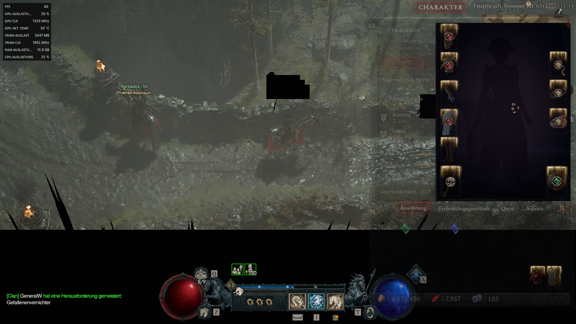

Character Menü sieht so broken aus, weil die Screenshots u.a. mit i gemacht werden und der Screenshot dann wohl mitten in der Animation erstellt wird. Da ist alles in Ordnung.

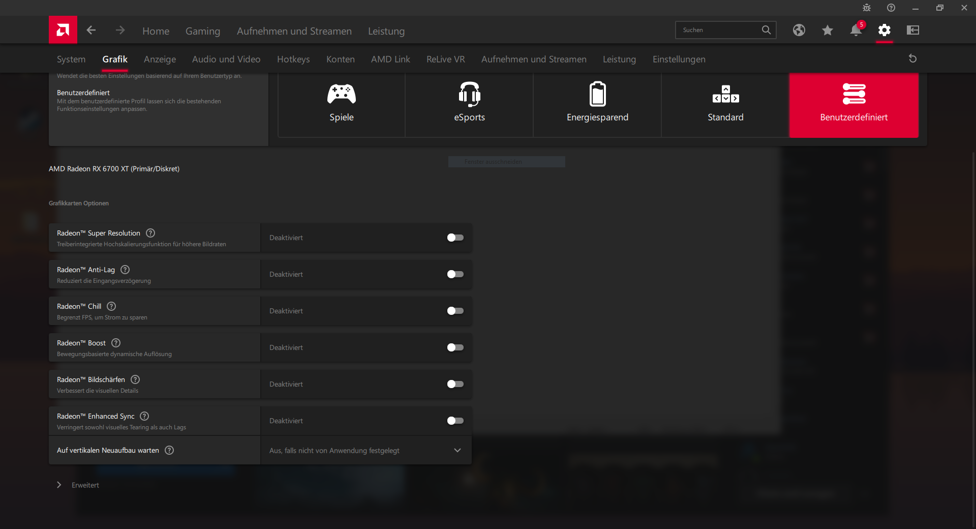

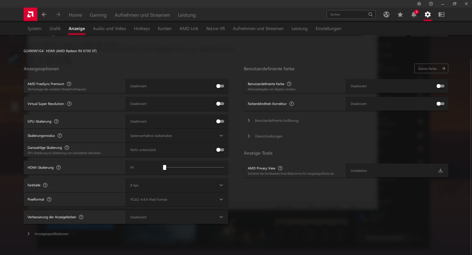

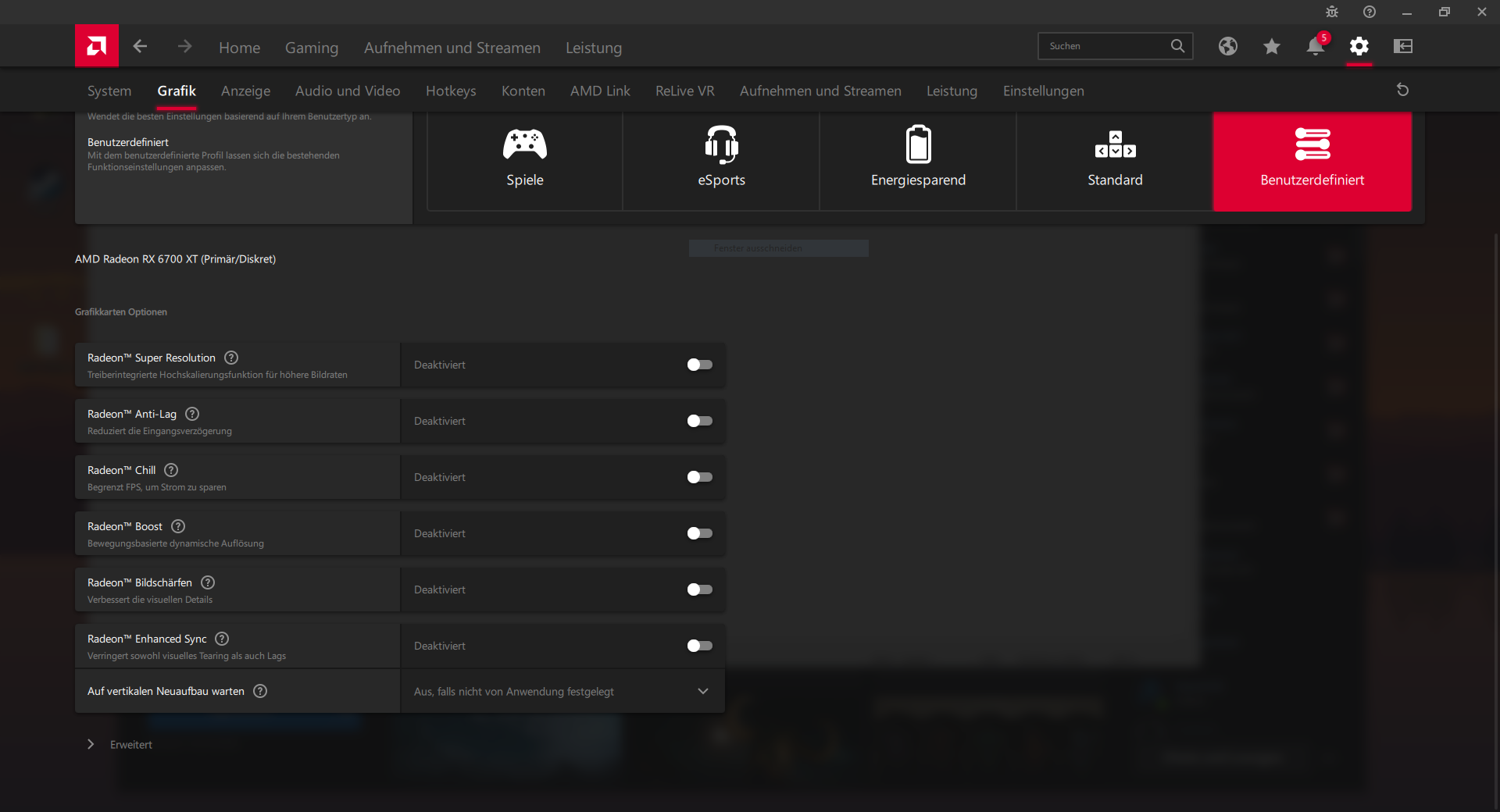

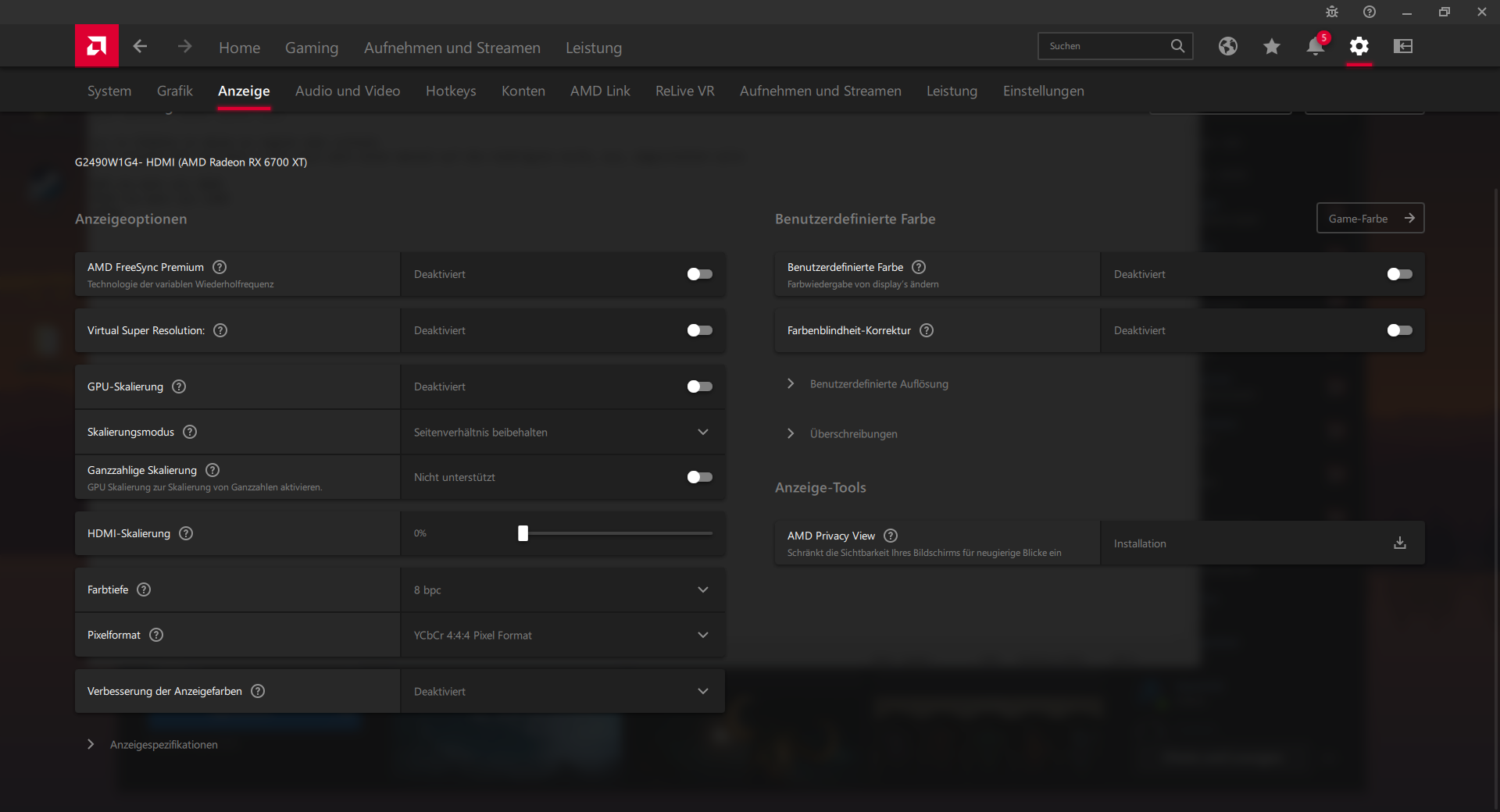

Anbei auch die Einstellungen der AMD Software. Kurz: alles aus.
