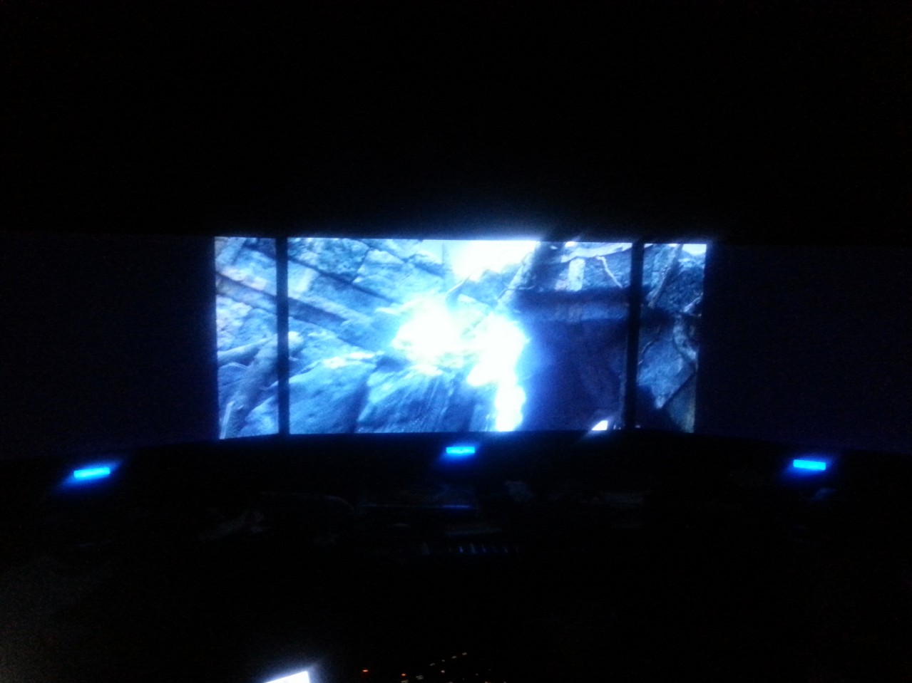

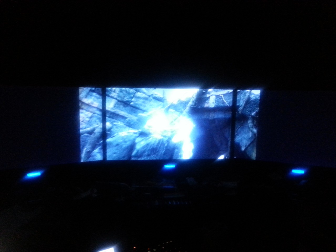

Falsch... ich habe mit keinem Wort MKVs angesprochen.. aber schön, dass du weißt, welches Format MKVs so haben...
Und nochmal: Es gibt einen Unterschied zwischen 2,35:1 bzw: 2,40:1 (Kinoformat) und Film bzw. TV-Format. Blurays haben Kinoformat.
Obwohl alle Welt von 1080 (Höhe) redet, wird das Bild aber auf Breite (1920) skaliert.
Und 1920 Zeilen durch 2,35 sind nunmal 817 und 1920 durch 2,4 halt 800 und nicht 1080. Wenn der Film auf 1080 Pixel Höhe aufgepustet werden würde, hättest du links und rechts ein ordentliches Problem.
Oder ganz simpel: Wenn du versuchst, einen 21:9-Film auf einem 16:9-Bildschirm abzuspielen, wirst du oben und unten Ränder haben.
Ich hab mal ein Foto gemacht, um es zu verdeutlichen. Habe ein Eyefinity-System, also 3 16:9-Bildschirme nebeneinander. Der Film hat also Platz nach links und rechts, um auf volle 1080 Pixel Höhe zu kommen. Und anhand der Rahmen siehst du, was fehlen würde, wenn die Rahmen nicht wären...
Kauf dir einen 21:9-Bildschirm bzw. Fernseher und du hast keine Ränder mehr.
Kann es sein, dass wir aneinander vorbei reden? Und was soll schlimm daran sein sich mit MKVs auszukennen? Das kommt irgendwie abfällig rüber so wie du es formulierst. Als Hobbyfilmer würde ich immer auf mkv setzen und auf ein korrektes Videoseitenverhältnis achten. Es ist ja auch nicht so, dass es keine legale Quellen dafür gäbe. Beispiele: Technikdemos zu Codecs, Indie-Filme, Trailer in dem Format, die als Werbeinstrument eingesetzt werden. Hier mal eine Trailersammlung: http://www.h264info.com/clips.html
Und da sieht man auch die 1920x800. Die Trailer kommen ohne Balken, da sie nicht in 1,78:1, sondern 2,4:1 codiert sind.
Auf BluRays liegt der Film unabhängig des sichtbaren Seitenverhältnisses immer in 1920x1080 vor. In meiner Sammlung kann ich das bestätigen und es steht auch hinten auf den Hüllen so drauf.
Allerdings zeigen darin bei 2,4:1 nur die von dir beschriebenen 1920x800 ein sichtbares Bild. Die restlichen 280 Pixel sind schwarzer Rand oben und unten, fest in die Videospur eingebrannt und werden dementsprechend von den meisten Programmen angezeigt.
Ich habe jedenfalls auch ein EyeFinity-Setup und komme auf ein Seitenverhältnis von 2,4:1. 3072x1280 in Pixeln. Das sollte also schon randlos bei einem 2,4:1-Film sein. Und bei einem 2,35:1-Film ist eben rechts und links ein schmaler vertikaler Balken. Damit habe ich kein Problem. Komplett rundherum stört dagegen schon, vor allem da die Seitenverhältnisse übereinstimmen.
