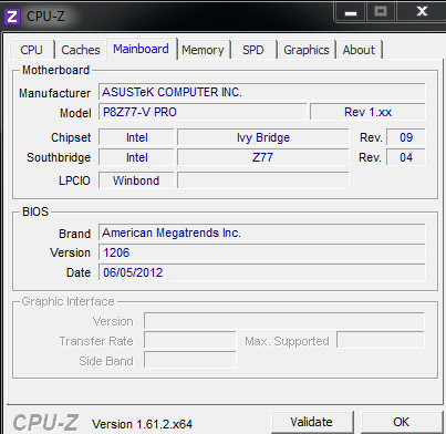

Danke
Ja ich denke auf dem neuesten Stand.
