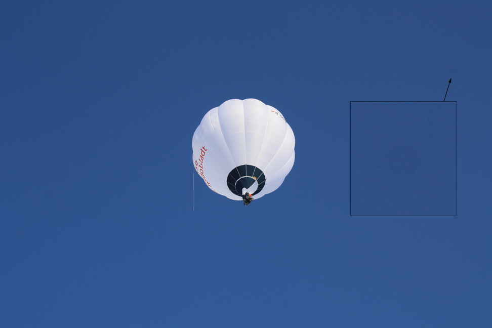

hatten auch mal mit unserer 400D so flecken probleme, habe selber fast 5 std den sensor sauber gemacht, immer wieder waren die flecken zu sehen, nach dem reingien immer wieder wo anders und hauptsächlich gabs die flecken bei himmel fotgraphien.
hatte auch dad objektiv verdächtigt, aber war die cam, nach nochmaliger ultrapenibler reinigung wars dann geschafft.
canon schiebte die schuld auf die objektive, aber 4 objektive mit flecken :kotz:
hast scho mal mehrere objektive getestet und den sensor gereinigt?
hab mal ein bild angehängt

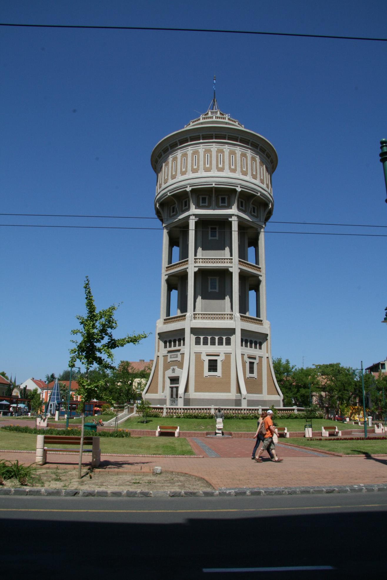

Soetwas wie unten hab ich auch immer wieder bei meiner DSLR, kann auch keine Verunreinigung erkennen - weder am Objektiv noch auf Sensor-Ebene.
Besonders deutlich wird es bei mir wenn ich gegen Blau fotografiere (Himmel), vlt. hängt es aber auch mehr mit der in dem Fall verwendeten Blende etc. zusammen.
Short things short: würde mich auch gerne anschließen, zu erfahren wie man soetwas wegbekommt. Weil "im" Objektiv wäre eine Verschmutzung ja so ziemlich untragbar.
