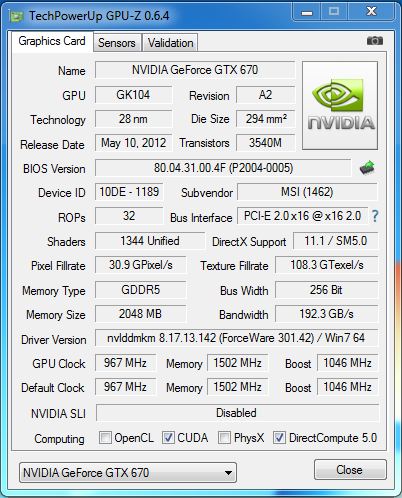

Bei Spielen friert der PC ein, der Bildschirm wird schwarz und der Ton friert ein. Ich muss dann Reset drücken, damit Windows neu startet. Der Fehler trat bereits 2-3 Monate (März 2012) nach Kauf bzw. Einbau der ersten Grafikkarte (ASUS GTX 580) zum ersten Mal auf. Damals kam der Fehler vereinzelt und war nach einem Restart für eine Zeit (mehrere Wochen) "verschwunden". Anfang September trat der Fehler erneut auf und wiederholte sich nach jedem Neustart des Systems bzw. des Spiels, der Grafikanwendung/des Benchmarks (u.a. Furmark). Der Fehler tritt frühestens bereits nach wenigen Sekunden auf. Auch wenn es ab und zu etwas dauerte (1-2 Std. Spielen), bis der Fehler sich (erneut) zeigt, sind die Intervalle kurz und daher extrem störend. Mein Händler meinte dann, daß es die Grafikkarte zu sein scheint. Nach 8 Wochen Warten wurde diese dann durch eine MSI GTX 670 umgetauscht. Heute die Karte bekommen, eingesteckt, paar Stunden gespielt und selber Fehler... Mit der Onboard-Grafik als auch mit der Graka selbst läuft Windows stabil, nur bei Spielen passiert o.g. Fehler.

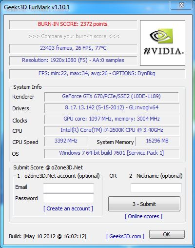

Bei der MSI 670er läuft Furmark auch (im Gegensatz zur ASUS GTX 580)...15 Minuten lang getestet. Die Maximaltemperatur war dabei 80°C, Tendenz eher weniger. Ich habe sowohl Windows als auch die Treiber (aktuelle, auch ältere usw.) neu augesetzt, kein pos. Ergebnis. Habe den Karten-Slot auf dem Mainboard gewechselt, Grafikkarte auf Sitz geprüft. Eine Temperaturmessung war im grünen Bereich (unter Volllast wie gesagt um die max 80°C). PC sicherheitshalber gesäubert, obwohl er nicht stark verschmutzt/staubig war.

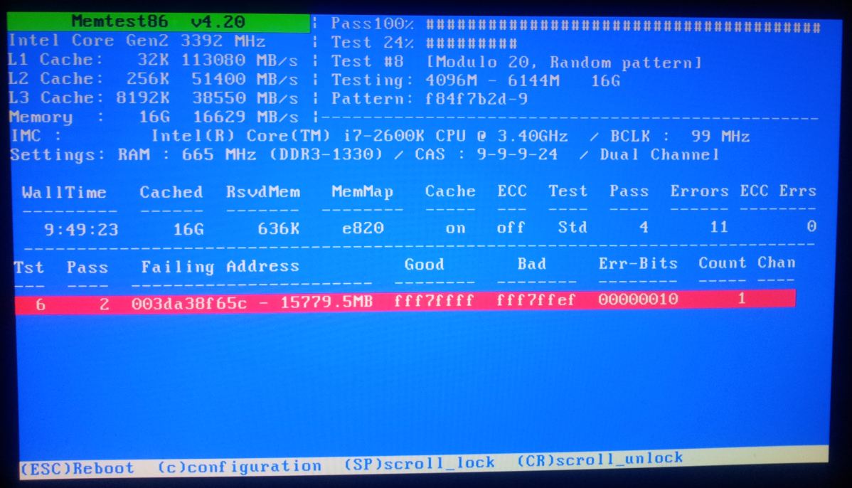

Heute Nacht ist Memtest86+ nochmal durchgelaufen und hat Fehler im RAM (siehe Bild im Anhang) gefunden. Jetzt ist es die Frage: Kann der (offenbar defekte) RAM diesen Fehler überhaupt auslösen oder ist es nur ein Folgeschaden?

So ein guter Anfangsthread. Hast dir echt Mühe gegeben.
Die Antwort aber fällt ungleich kürzer aus, da du dir sie schon selber gegeben hast.
Ja, es ist der RAM. Er ist schlichtweg defekt. Hast du noch Garantie auf den Riegeln?

So, hab jetzt erstmal zwei Riegel ausgebaut und Memtest laufen lassen. Es wurde nach 3h kein Fehler gefunden. (Ich weiss, ich lass das die Nacht noch länger laufen...^^). Jetzt stellt sich mir die Frage, wie Memtest testet. Ist es das gleiche Schema und kann man sagen:
Wenn er gestern an DER Stelle (Test 6, Pass 2) einen Fehler gefunden hat und heute keinen mehr, habe ich die "bösen" Riegel erwischt? Oder kann der Fehler dennoch da sein, weil Memtest random testet?

Wie hast du den ersten MemTest Durchlauf gemacht? Mit allen 4 Riegeln? Kann man machen, ja. Wenn dann ein Fehler gemeldet wird, probiert man i.d.R. alle Riegel einzeln der Reihe nach durch, bis man den oder die defekten Riegel aussortiert hat.
Wenn du erst 2 getestet hast, und jetzt die anderen beiden, und der Test nun keine Fehler mehr meldet, dann hast du den (oder die) defekten Riegel schon gefunden.

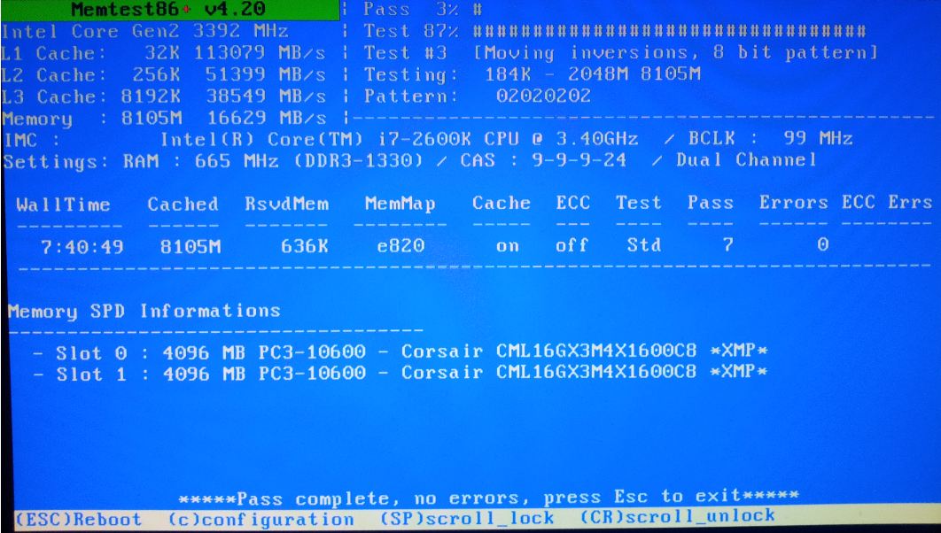

Habe jetzt 8 Stunden Memtest86 mit 2 Riegeln laufen lassen; es wurde kein Fehler entdeckt (siehe Screenshot).
