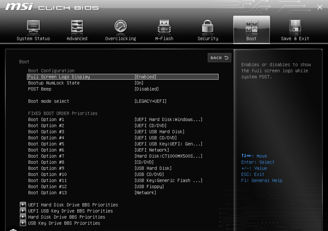

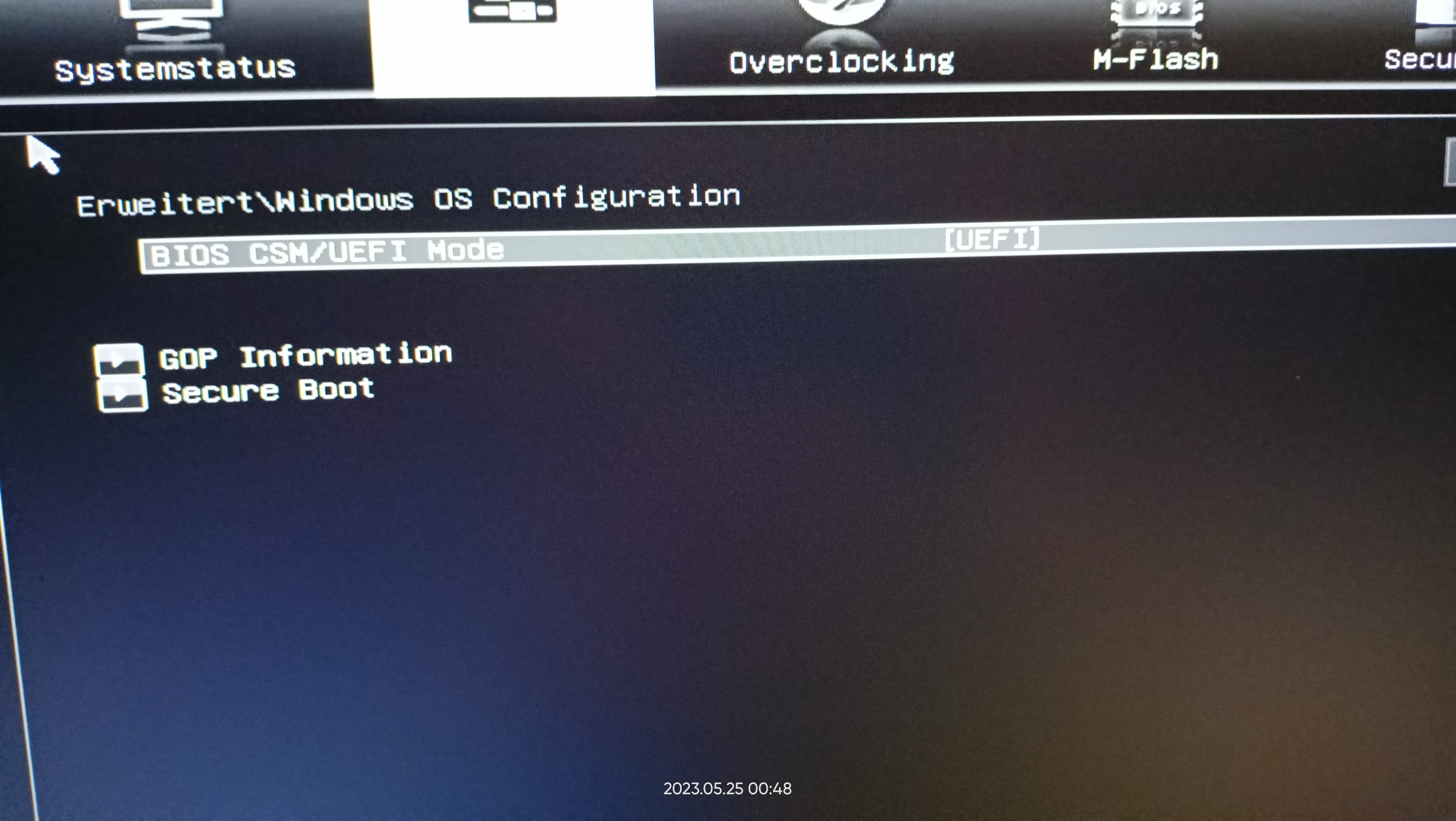

BIOS, Chipsatz sind auf dem neusten Stand.
Windows wurde neu installiert und es ist UEFI
Reaktionen: Müritzer
@Müritzer
Ich hab mal bei mir nachgesehen, hab noch ein altes B350 Brett mit letztem Beta Bios.
Win10 WHQL Support habe ich im Bios nicht gefunden, hab da aber auch nichts geändert an den Einstellungen.
Betreibe auch 2 Monitore.
Windows wurde bei mir als UEFI installiert:
Mir war auch nicht bekannt, dass da Probleme auftreten könnten mit 2 Monitoren 🤔.
Ich vermute aber, dass das die gängige Methode sein wird.

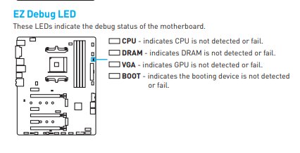

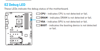

Was sagt denn die Debug-LED?
nichts von den 4 leuchtet

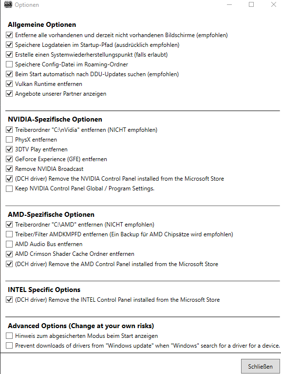

Was soll ich alles entfernen, wo alles ein kreuz? @Müritzer
Reaktionen: hansstramm
Das ist erstmal nur die Startconfig. Das eigentliche kommt danach, kannst eigentlich alles so lassen. Dann beim eigentlichen Tool GPU & AMD Wählen, am besten hier in den abgesicherten modus.

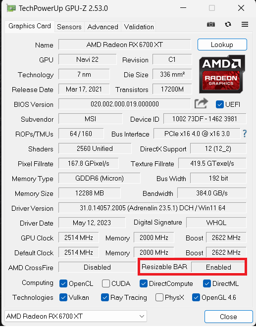

Man kann ja auch ein paar zusätzliche BIOS Einstellungen vornehmen.
Als Beispiel kann man das hier im BIOS aktivieren:
Das ist von DDU also alles so lassen wie es ist.

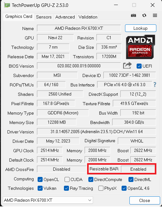

cpu is auf 2900 ausgelegt oder das MB whatever und läuft auf 3400mhz automatisch durch motherboard, ram eingestellt bzw verstellt. neue grafikkarte, was ist diese option jetzt die man da noch anmachen kann? Keine lust das ich durch die ganzen umstellungen wieder neue probleme habe da diese umstellungen ja anscheinend diese probleme auch verursachen können oder nicht?
