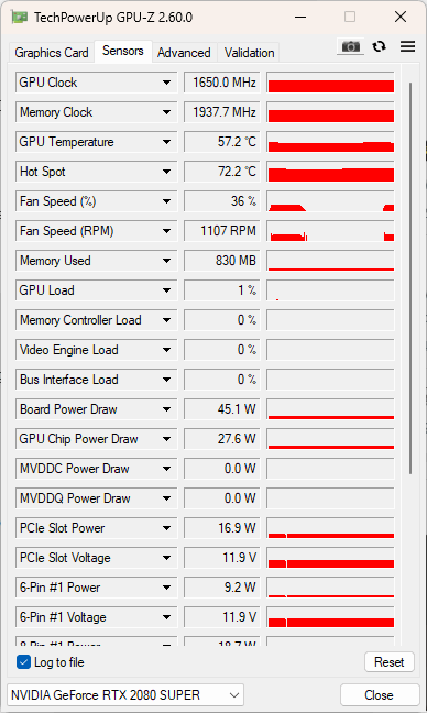

Hi, wie sehen denn die Temparaturen der Grafikkarte unter Last aus ?
weil ich vermute bei 830Mb verwendetem Speicher ist es Idle ;)
Da der dann ja immer recht schnell abschmiert habe ich noch keine werte speichern können. Aber die Temp. ist zwischen 60-80°

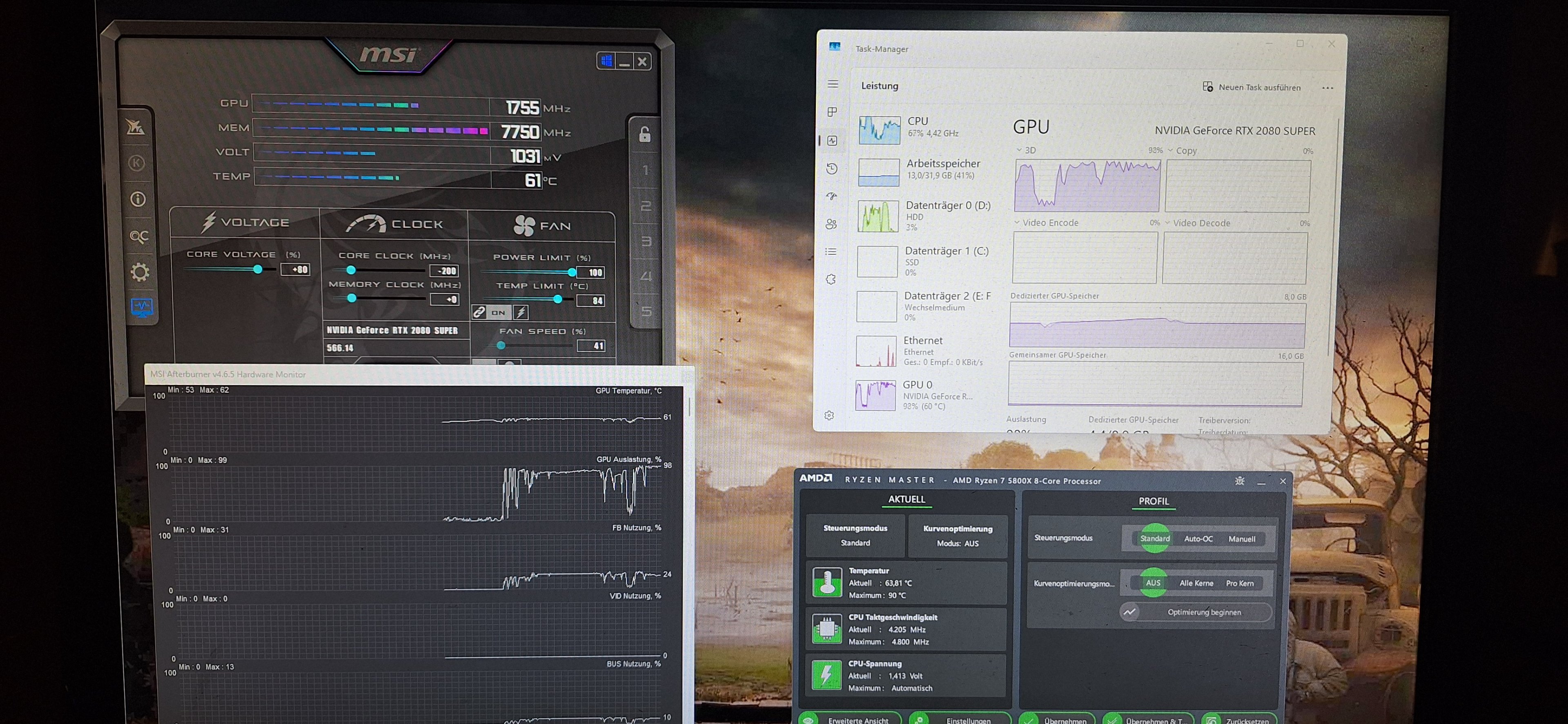

Versuch mal mit msi Afterburner Takt und Voltage mal zu senken und zu fixieren und schau mal ob das Problem dann weiterhin auftritt :)
das ist hier schön beschrieben :)
https://de.msi.com/blog/msi-afterburner-overclocking-undervolting-guide
Setz einfach mal den Coretakt auf -200Mhz Herunter und das Powerlimit auf z.b. 80 %
wir wollen damit einen Boost verhindern, der deine Graka vlei durch zu hohen Hotspot den du evtl. nicht mehr sehen kannst zur Notabschaltung zwingt, was sich unter anderem in 100% Fansped etc. äußern könnte ;)
Hat nichts gebracht. Konnte eben schnell noch ein Foto machen bevor er wieder abgeschmiert ist.
