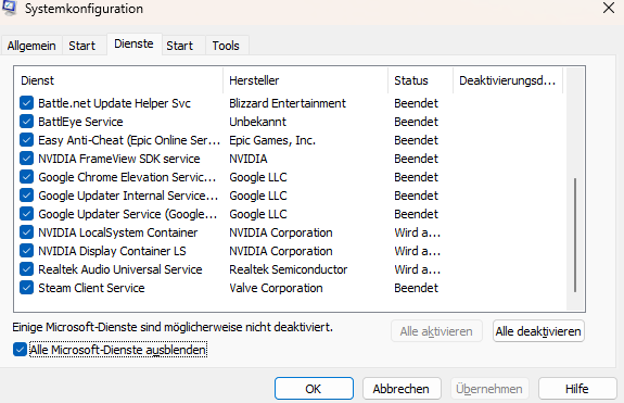

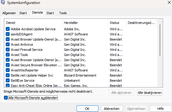

Schwarzer Bildschirm, Grafikkarte dreht hoch
Win 10 oder 11 haben eigendlich genug Schutz für normale Anwender.
Reaktionen: madness-o_O und Restart001
@Restart001 habe tatsächlich das selbe Problem wenn ich keinen Schutz drauf habe. Sowohl das ausschalten, als auch nach dem Neuaufsetzten ohne Avast besteht das Problem.
