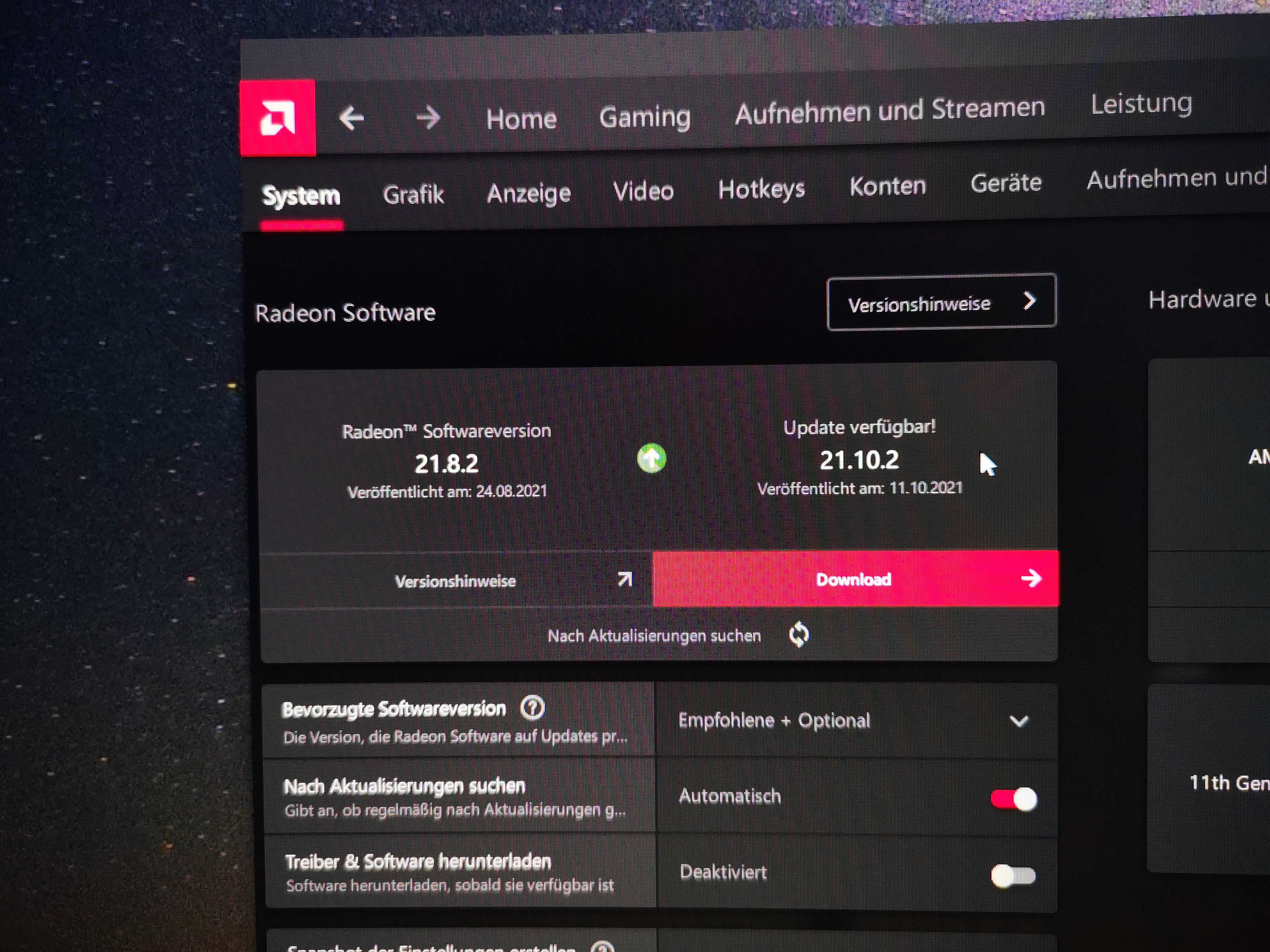

Bei der AMD Software (Version: Adrenalin 21.10.2) steht nach so einem Fall immer "Wegen eines unerwarteten Systemfehlers wurde die Radeon WattMan auf Standardeinstellungen wiederhergestellt."

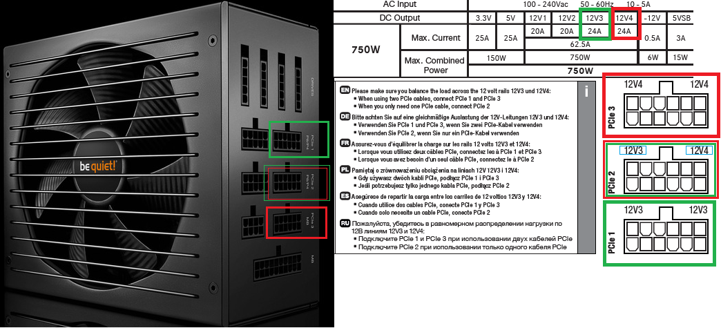

Netzteil richtig angeschlossen?
Also die 2 PCIe Stecker auch auf 2 Kabelstränge aufgeteilt?

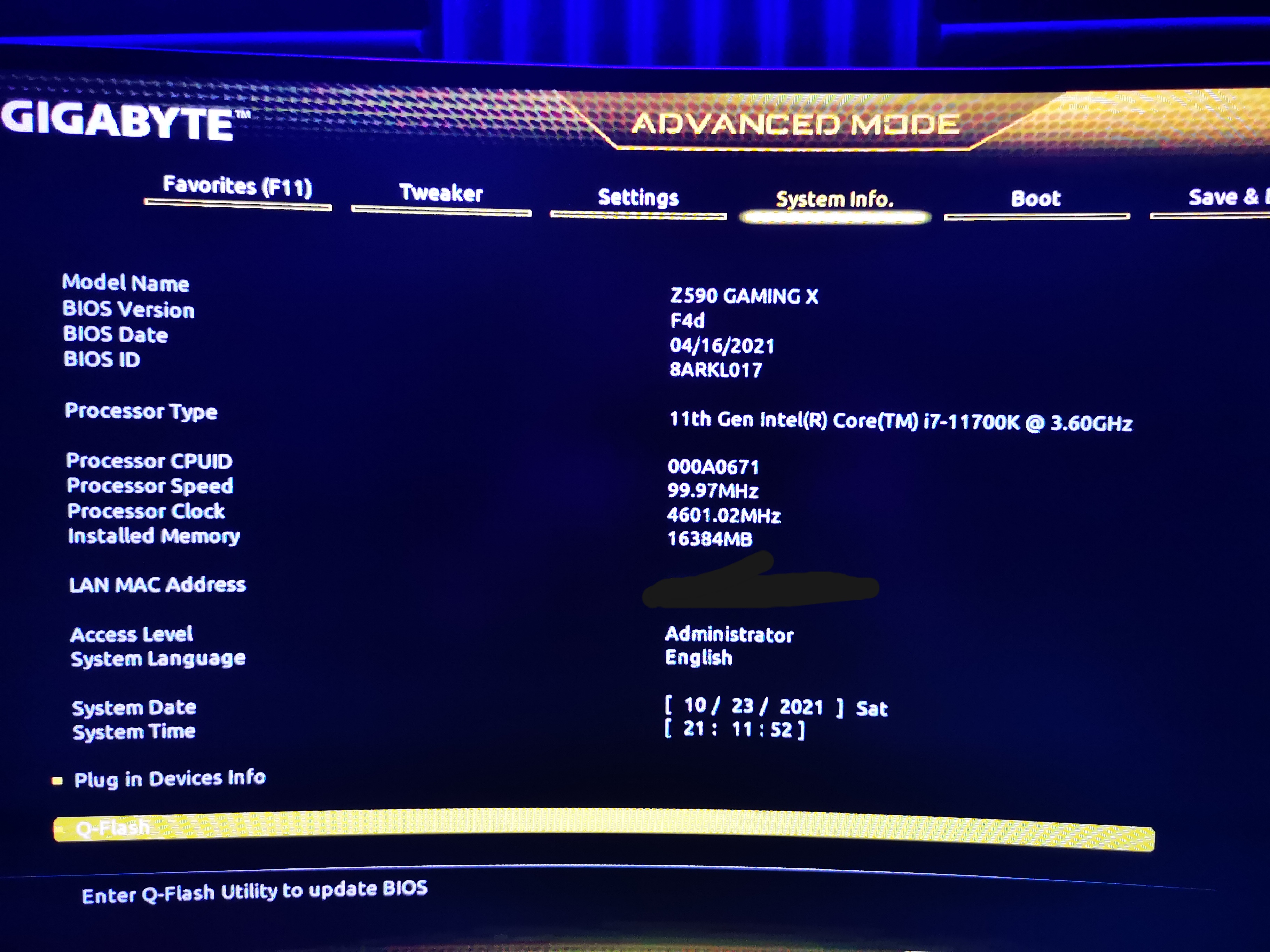

Gibt es für die Karte vllt ein neueres bios ? Ist bios auch vom mainboard aktuell? Stell mal im uefi auf pci-e 4.0
Was für eine BIOS Version ich habe,weiß ich nicht. Keine Ahnung ob das aktuell ist. Ja werde mal schauen im uefi

Netzteil in Gold oder Platinum ?
Bei Gold: 2 Kabel die am Netzteil auf PCIe 1+3 gehen (3 Buchsen vorhanden)
Bei Platinum: 2 Kabel die jeweils an PCIe 1+2 gehen (nur 2 Buchsen vorhanden)
Reaktionen: Viper1982
Entweder ein Kabel von Pcie 1 und eines von PCIe3, oder eines (Y) Kabel von PCie 2. Fotos vom Netzteil und der Grafikkarte wären gut.

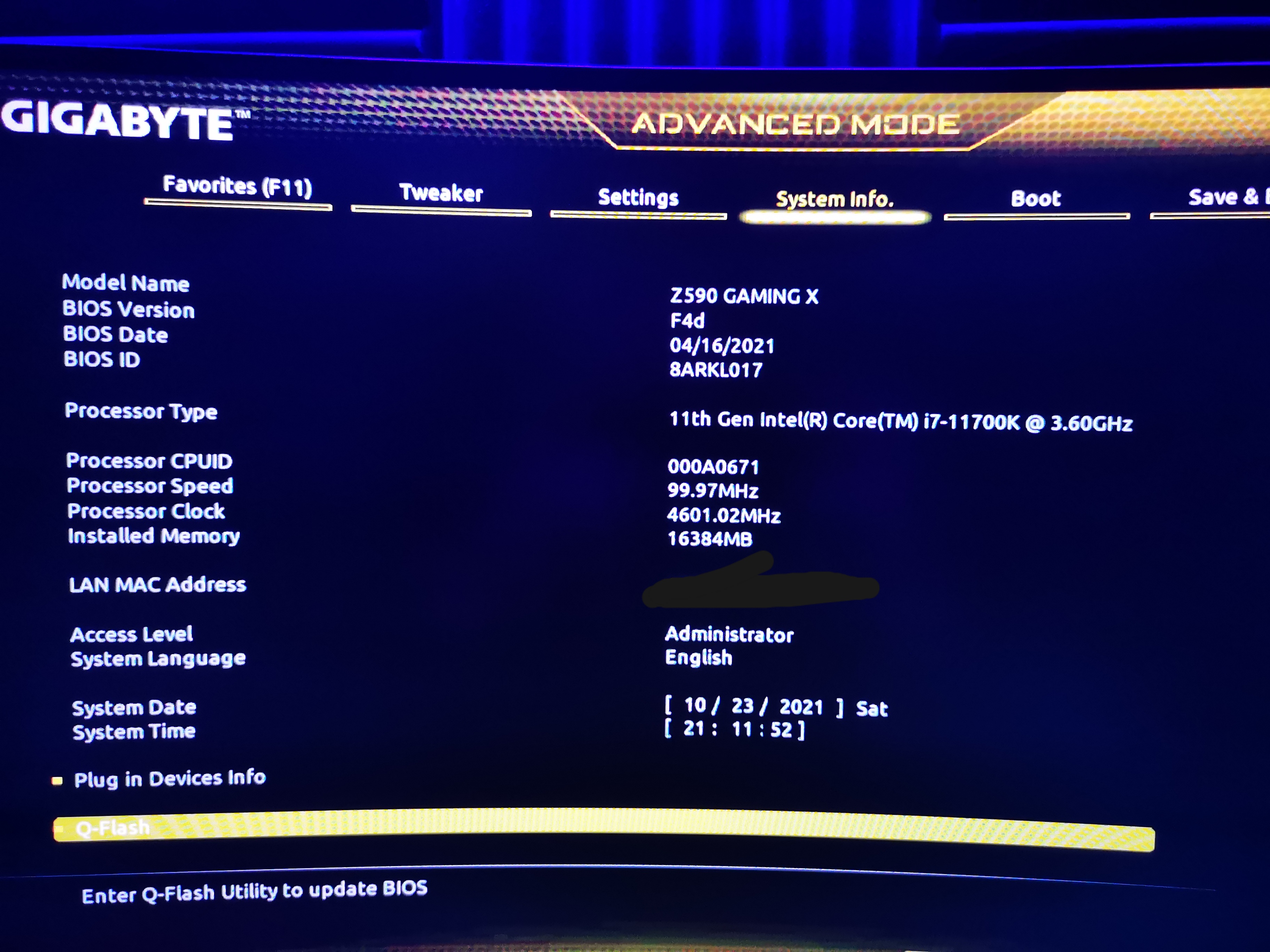

Da ich nichts verstellen wollte erstma Bilder. Nicht das noch mehr passiert😂

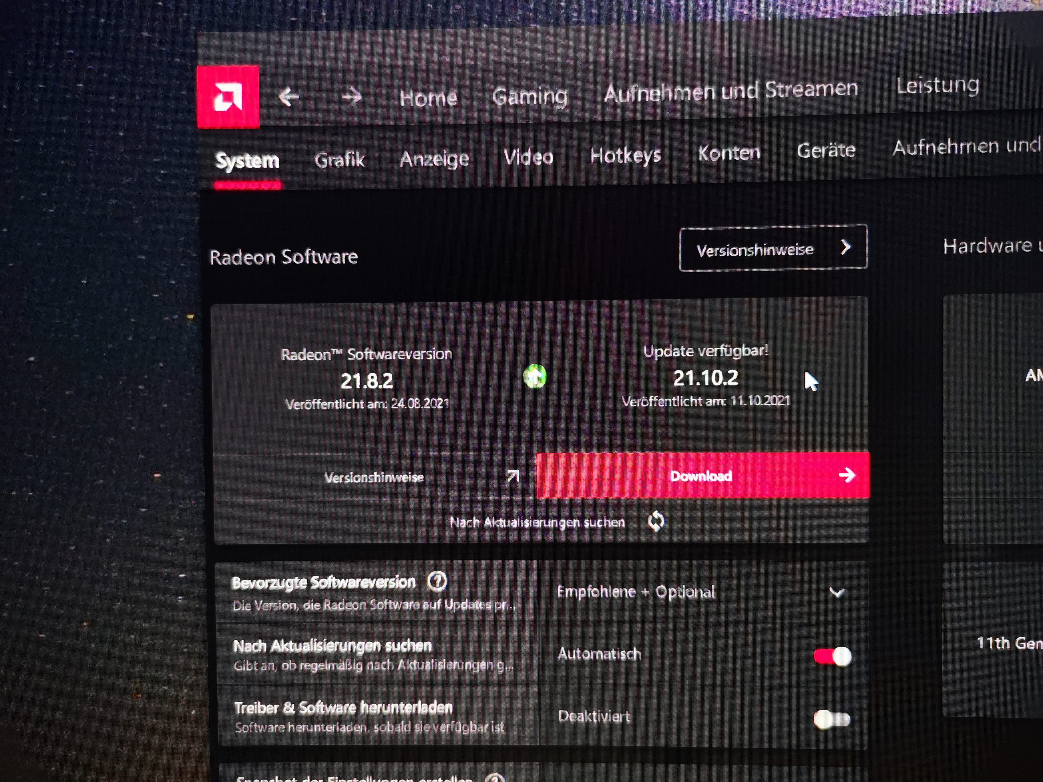

Adrenalin 21.8.2 Recommended (WHQL) verwenden, nicht den Optionalen Adrenalin 21.10.2.

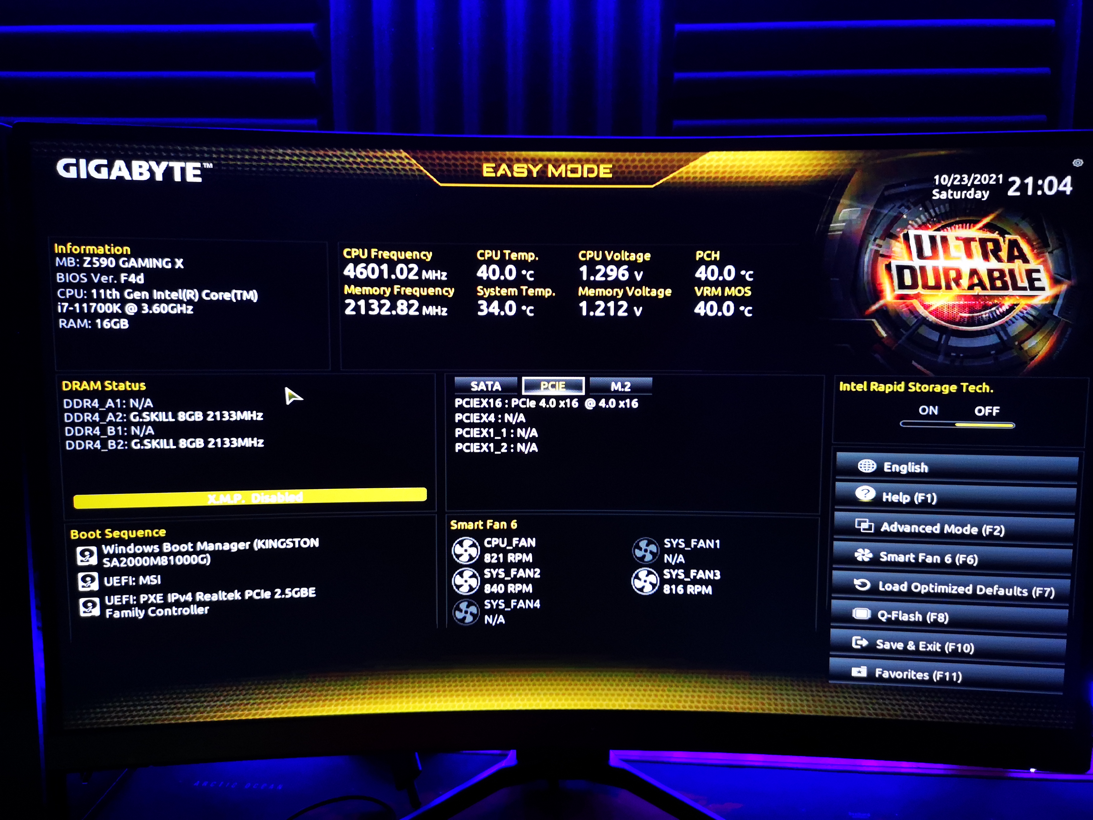

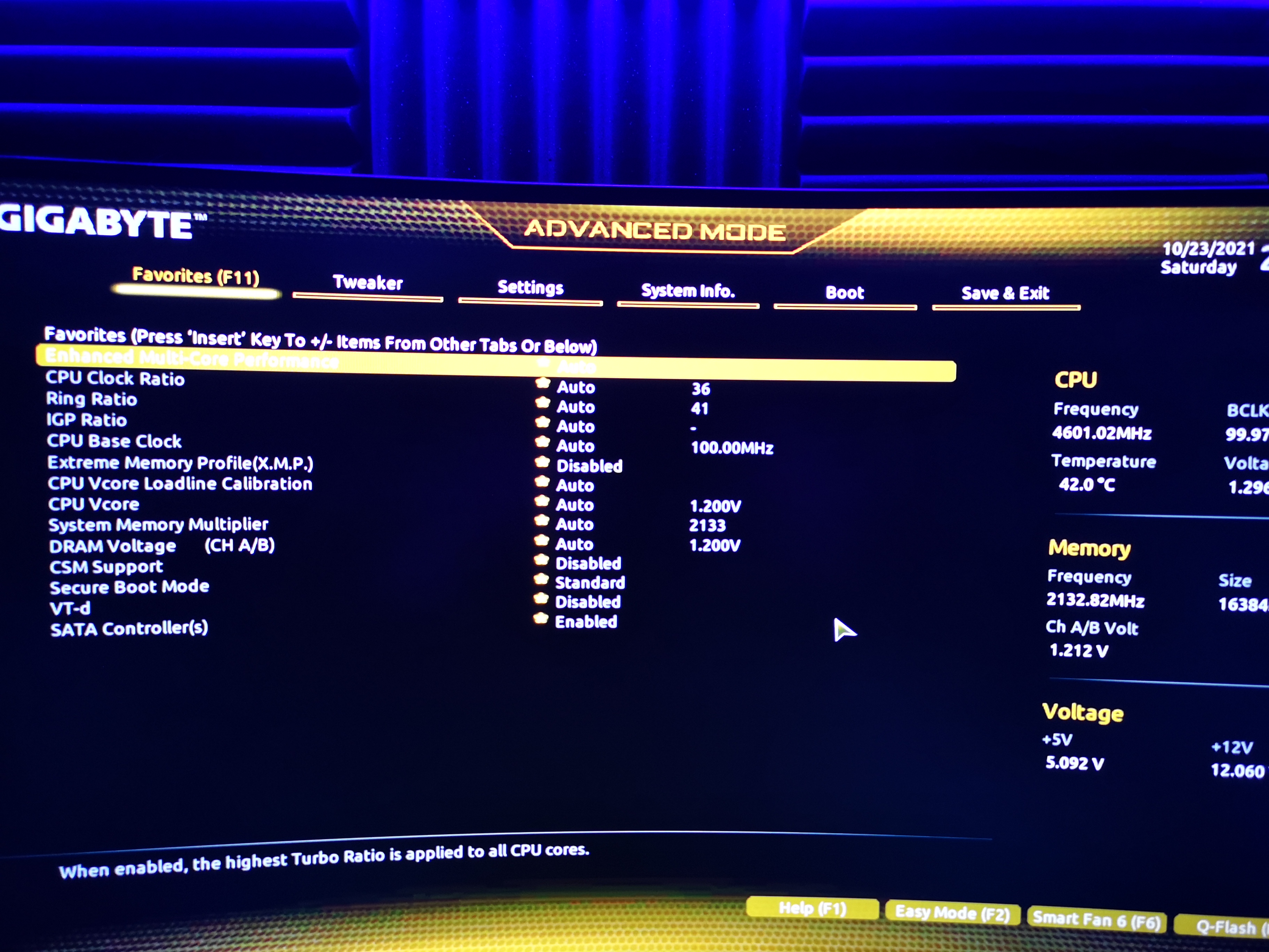

XMP für den Ram aktiv?Sieht nicht danach aus 2133Mhz anstatt 3200Mhz, verschenkst Leistung wenn den der PC mal richtig läuft. Und man wei0 ob der richtig verdrahtet ist.
BmwM3Michi schrieb:
da steht F4d.
Wenn dein Windows 10 im UEFI-Modus installiert wurde und deine SSD-System-Partitionen mit GPT läuft
kannst du auch F5 flashen.
https://www.gigabyte.com/Motherboard/Z590-GAMING-X-rev-1x/support#support-dl-bios

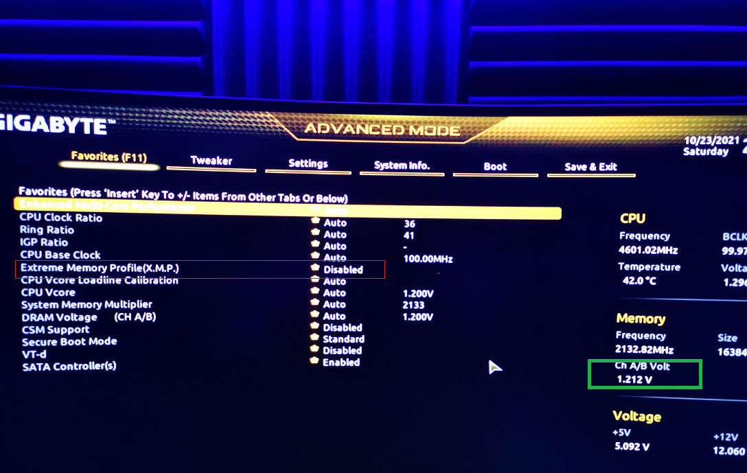

Wie aktiviere ich XMP?
F4 ist ja ok, das F5 ist halt für Windows 11 gekommen.

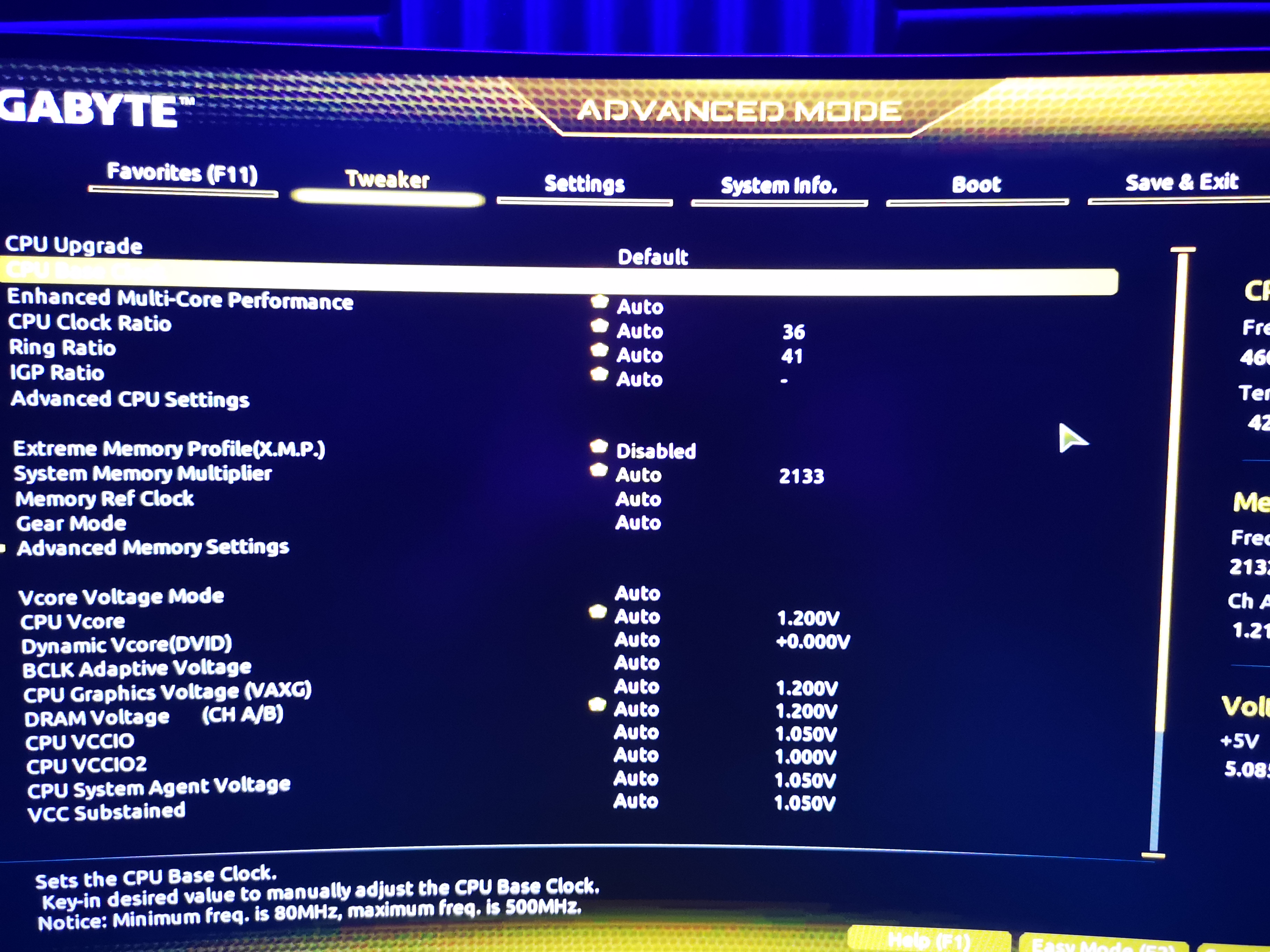

dein RAM läuft nur mit 2100MHz. Stelle bitte mal die DRAM Voltage auf 1.35v und versuche mal X.M.P. zu aktivieren.
edit: vorher bitte:
CPU VCCIO und CPU VCCIO2 bitte mal auf 1.15V stellen!
CPU SYSTEM AGENT VOLTAGE auf 1.27v stellen!
Ich würde mich erstmal darüber in Kenntnis setzen ob und wie nun die Grafikkarte angeschlossen ist.
Dann kann man ggf. das Bios/Uefi flashen oder den Ram richtig einstellen, denn sonst holt man sich vielleicht weitere Fehler rein.
Vermutlich unter den Advanced Settings wird XMP/D.O.C.P oder wie auch immer Gigabyte es schimpft eingestellt.
Achte dann auch darauf das die Ramspannung auf min. 1,35V hochgestellt wird.
