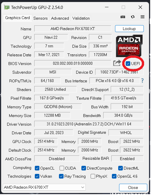

wenn ja dann mal hier schauen, ist da ein Haken si wie bei mir dann kann die Karte GOP Boot:

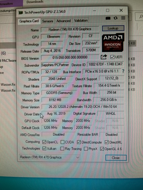

Das Häkchen bei UEFI ist gleichbedeutend mit GOP Boot, korrekt?
Ja das ist es, also die Karte sollte wohl nicht das Problem sein.
