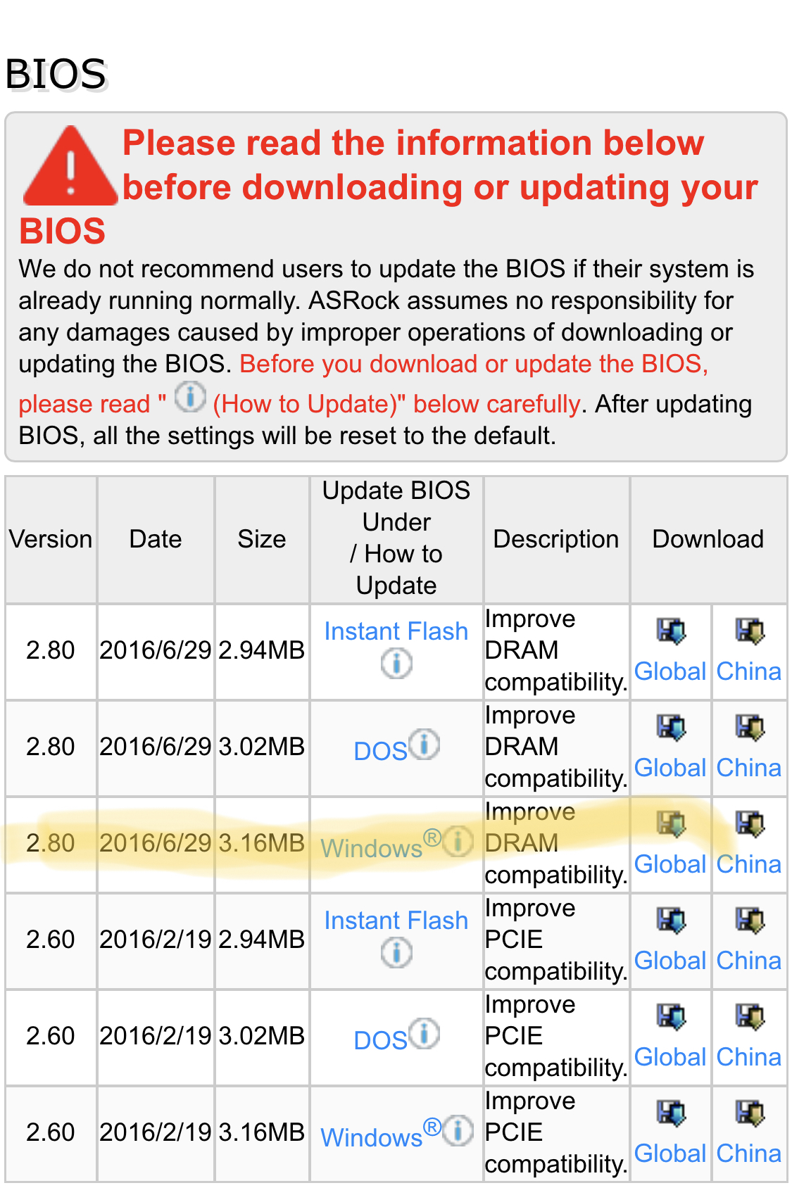

Also ich hab es darüber gemacht, Viren Programme hatte ich keine drauf.
Dann versuch doch mal ob das Mainboard mit einem entsprechend präparierten USB-Stick das BIOS-Update nicht doch noch vervollständigt.
Ansonsten bleibt nur noch ein neuer BIOS-Chip (gibts auf ebay für etwa 10 €).
Wie soll denn das BIOS Update vervollständigt werden, wenn gar kein USB-Stick eingesteckt war?
Er hatte das Update per Windows gemacht, was zwar bequem, aber auch fehleranfälliger ist.
Stromsparmodi, andere Programme, Antivir-/Antimalware-Tools oder fehlende Admin-Rechte können den Flashvorgang be- oder sogar verhindern.
Wie bereits geschrieben, empfehle ich @CL500, sich einen Chip vom deutschen ASRock-Support bzw. gekauft von BIOS-Flash schicken zu lassen ... oder gehe vor Ort zu einem versierten PC-Laden bzw. Forenuser mit Flashgerät.
