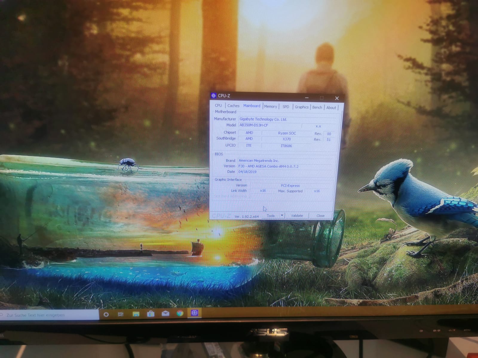

Guten Tag liebe Leute, ich habe in Problem und zwar jedes mal wenn ich den Grafikarten Treiber der IGPU Installiere oder er von Windows installiert wird. Gibt es nach dem Neustart, wenn er in Windows rein lädt einen Schwarzen Bildschirm der geht nicht weg. Der Pc läuft sonst einwandfrei weiter. Erst Per 1-2 Neustarts, kommt dann die Windows Reparatur Hilfe, siehe da BIld. Achso ins Bios komme ich auch ohne Probleme und habe da auch ein Bild. Wenn ich in der Windows Reparatur Hilfe bin, gehe in den Abgesicherten Modus, Nutze DDU deinstalliere den Treiber, starte neu , Bild wieder da läuft über den Windows Basic Display Adapter.

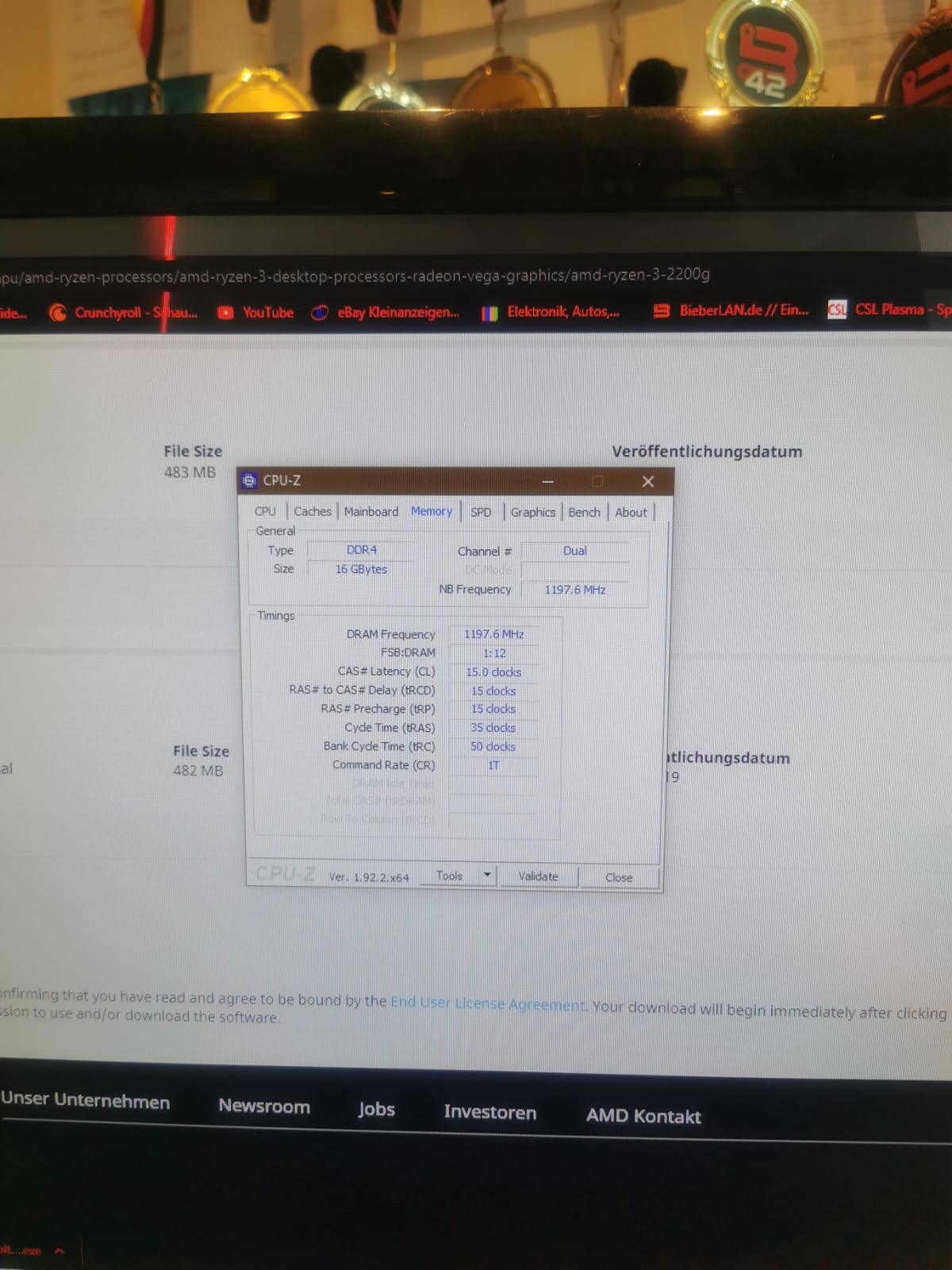

Also ich habe alle Treiber des Mainboards Aktuelle drauf. Windows Aktuell, BIOS Aktuell. Den RAM in Standart laufen und im XMAP1 Profil auf 2,4.
Ich hoffe ihr könnt mir helfen bin ein wenig am Verzweifeln.

Alcasa schrieb:
Neu installiert? Normalerweise sollte Windows 10 mit Umbauten kein Problem haben. In diesem Fall vielleicht ja doch, sollte nicht neu installiert worden sein.
Unbedingt drauf achten das der AMD-Treiber (Chipsatz und onboard Grafik) zur Bios Version (Agesa ??)
des Mainboards und zur Windows-Version passt, sonst gibts den Blackscreen. Treiber und Bios von der
Mainboardherstellerseite abgestimmt verwenden !!!
Der letzte Treiber von Gigabyte für AB350M DS3H ist 19.10.16, falls der oben angegebene X370 Treiber
benutzt wird, ist das schon der Fehler !!

bevor du vom F30 höher patchen kannst, mußt du das F 31zwingend drauf machen, steht auch so auf der seite,
dann wiederum erst mal F40 , usw.
chipsatz wäre , wie oben beschrieben , der 19.10.16.

richtig , es geht ja darum , dass du bereits einen wesentlich höheren chipsatz drauf hast, aber nicht das dafür benötigte bios
