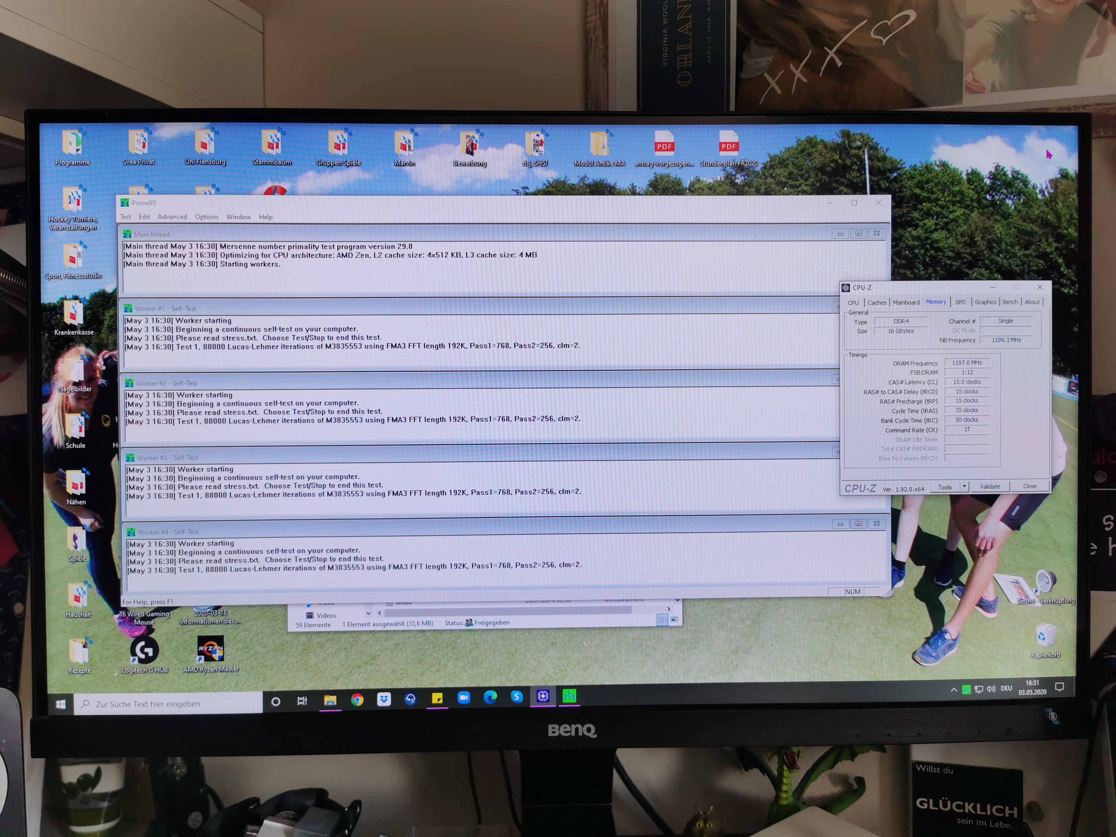

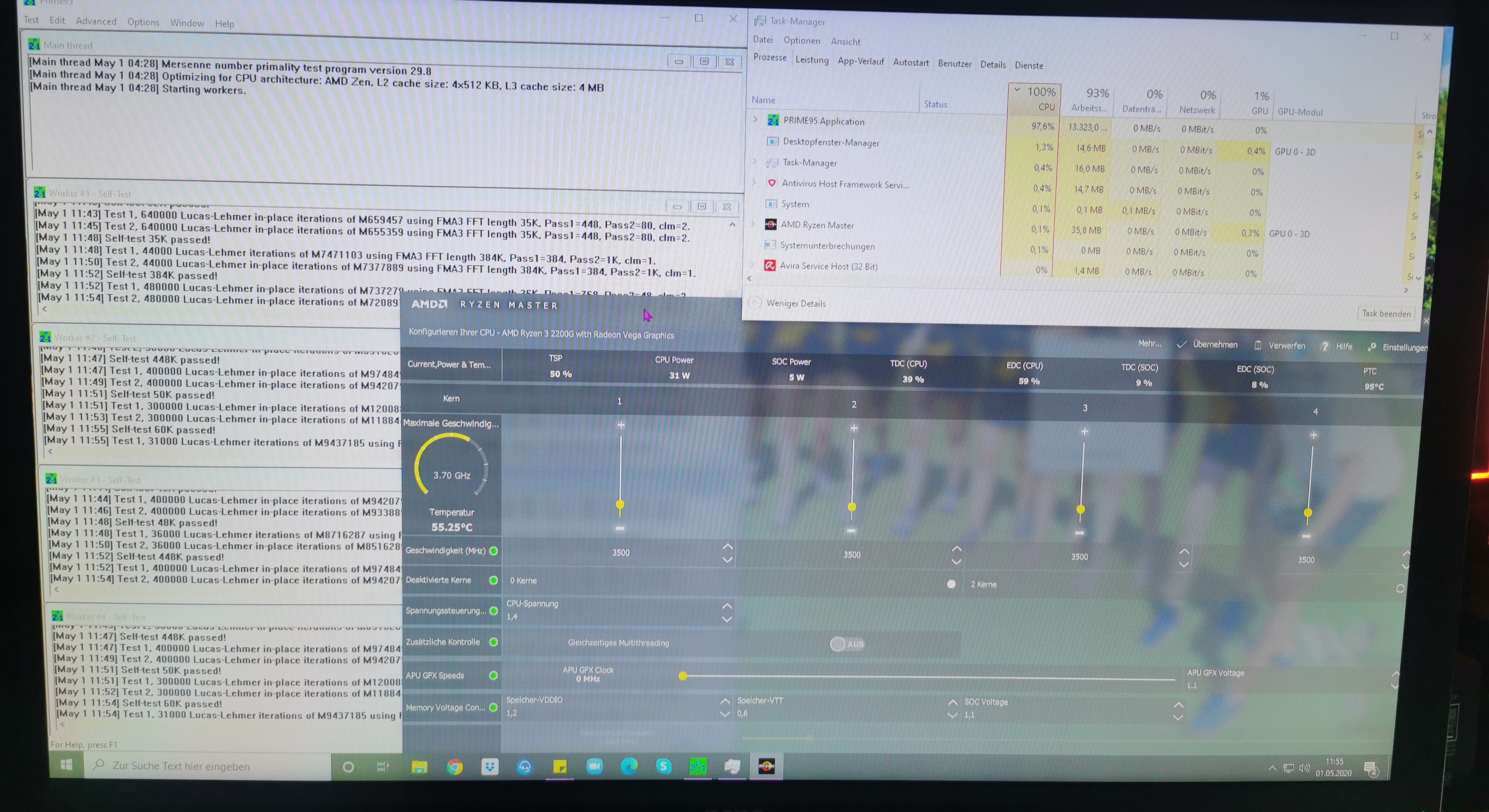

Edit: Habe den Rechner auf den 2200g zurück gebaut mit Backup, läuft im prime95 nun unter Streß und schaue morgen früh nach bis, jetzt gab es keine Probleme.

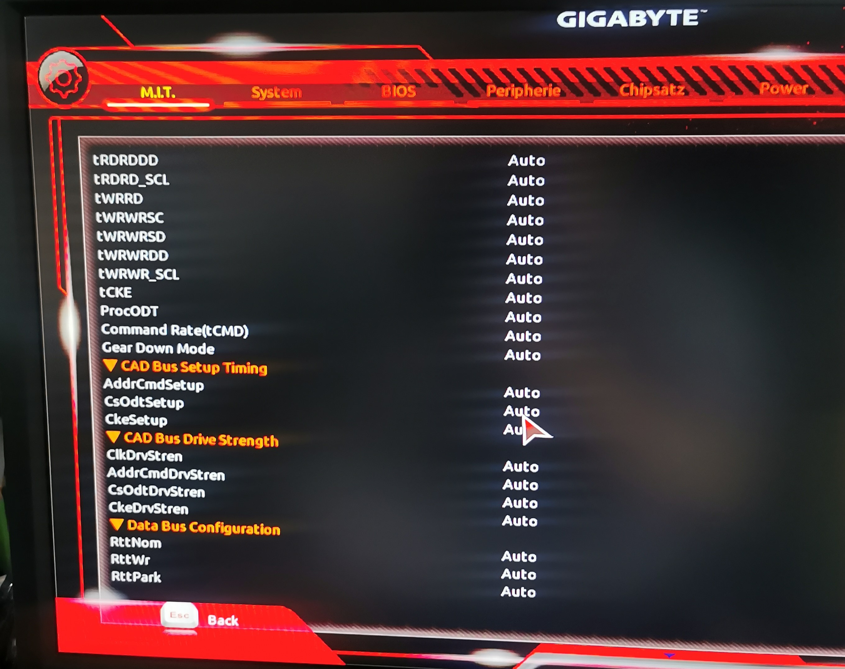

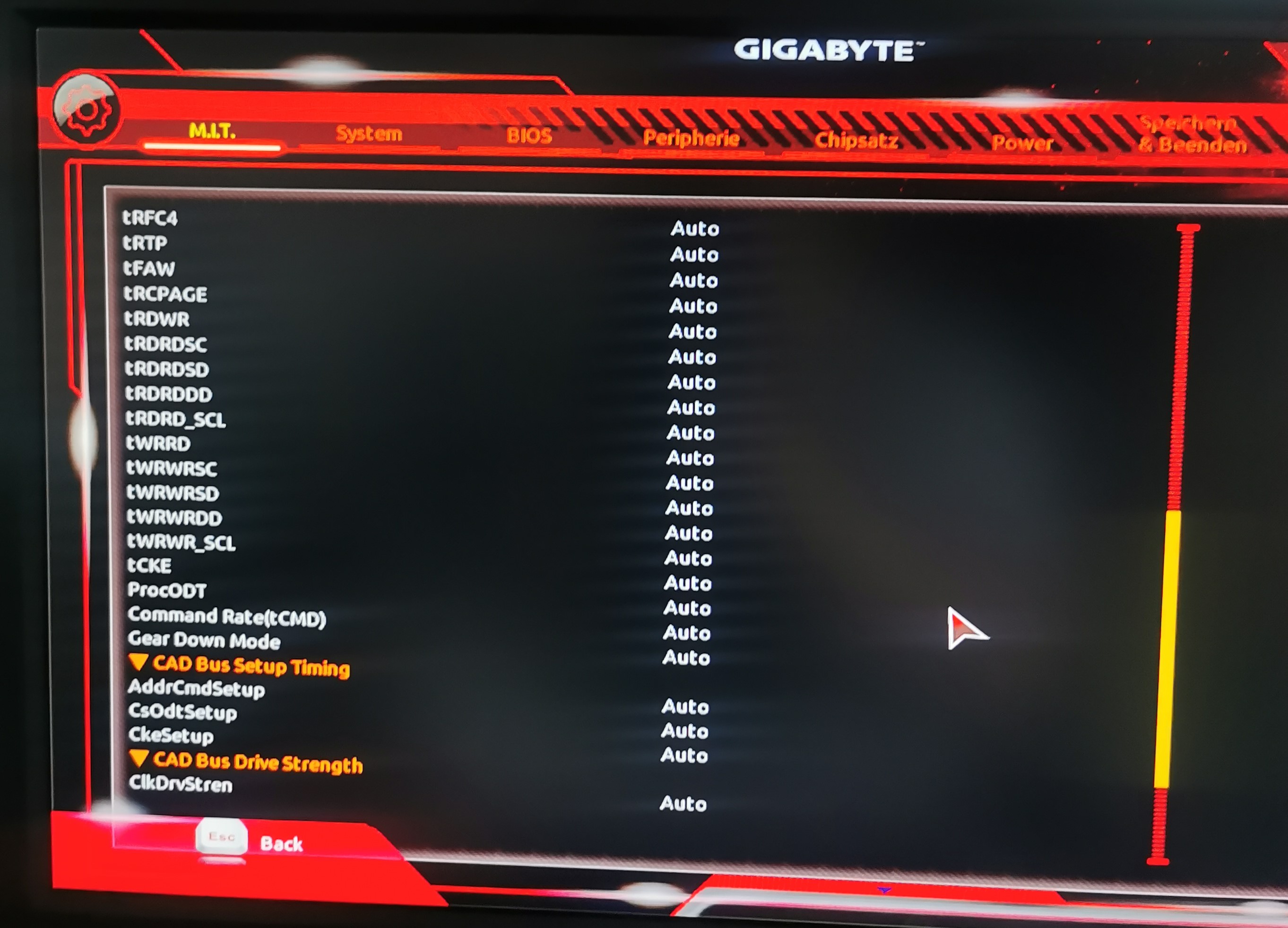

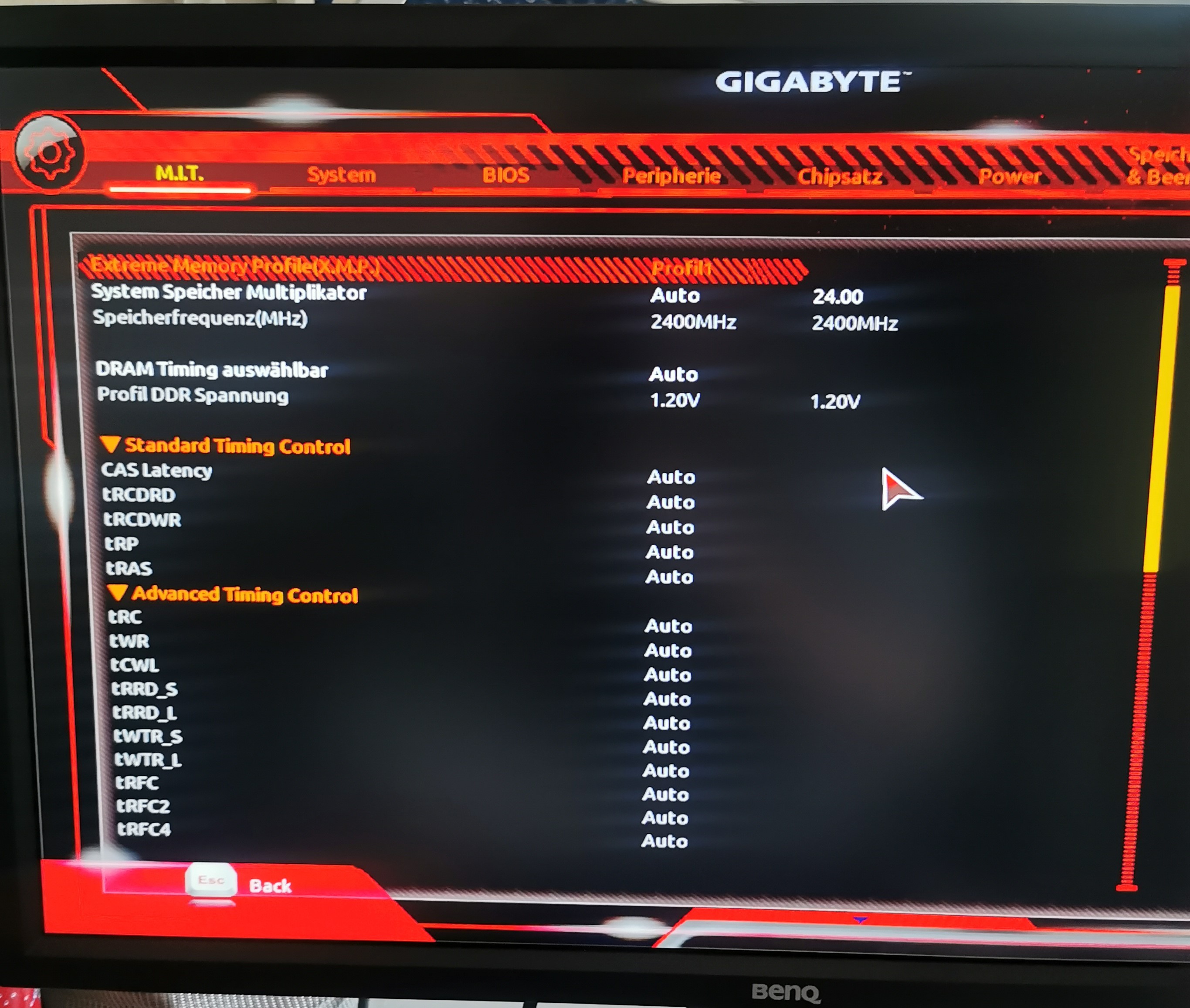

Im Anhang ist jetzt der Speicher Fotgrafiert wie er im Bios eingestellt ist, wo war auch eingestellt mit dem Ryzen 1600AF.

Du hast in dem BIOS aber bestimmt irgendwo eine XMP/DOCP Option..?
Ja ganz oben im ersten Bios Bild siehst du Extrem Memory Profi(XMP): Profil 1

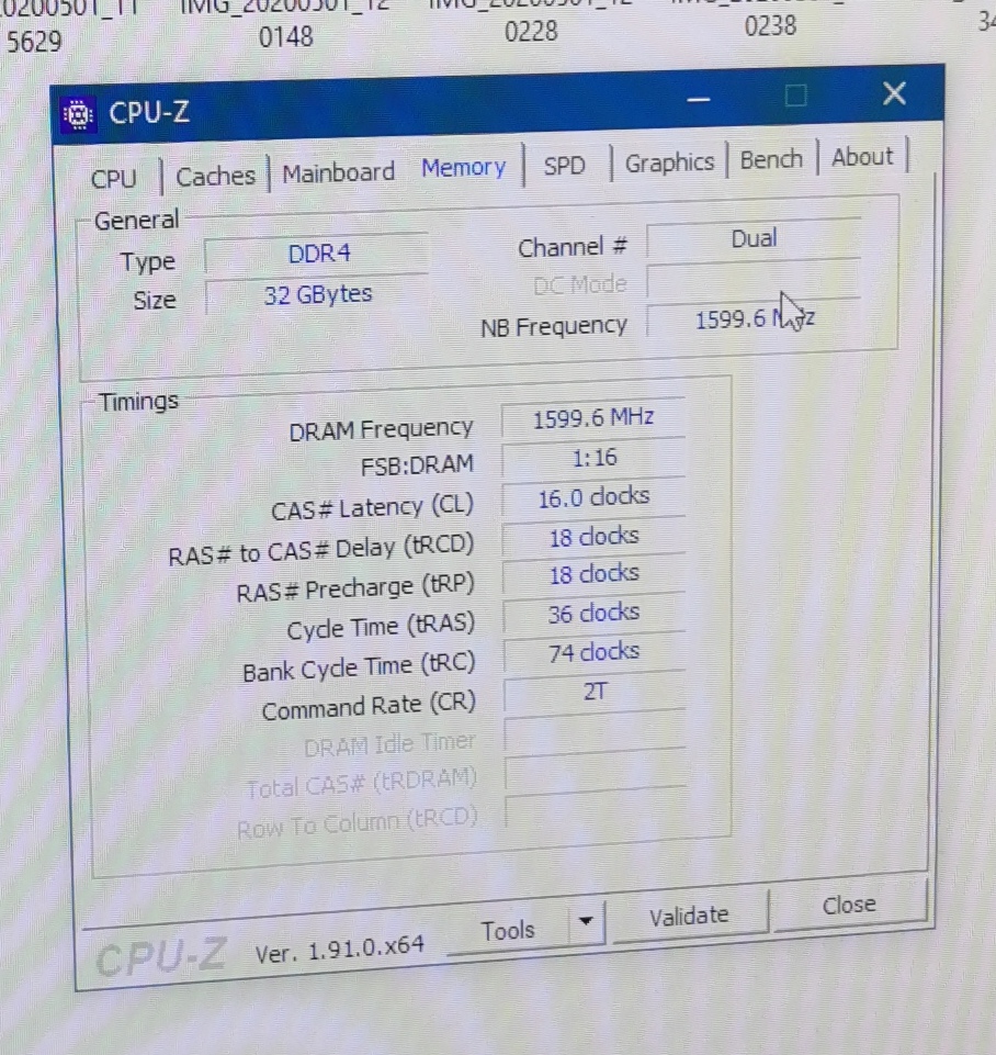

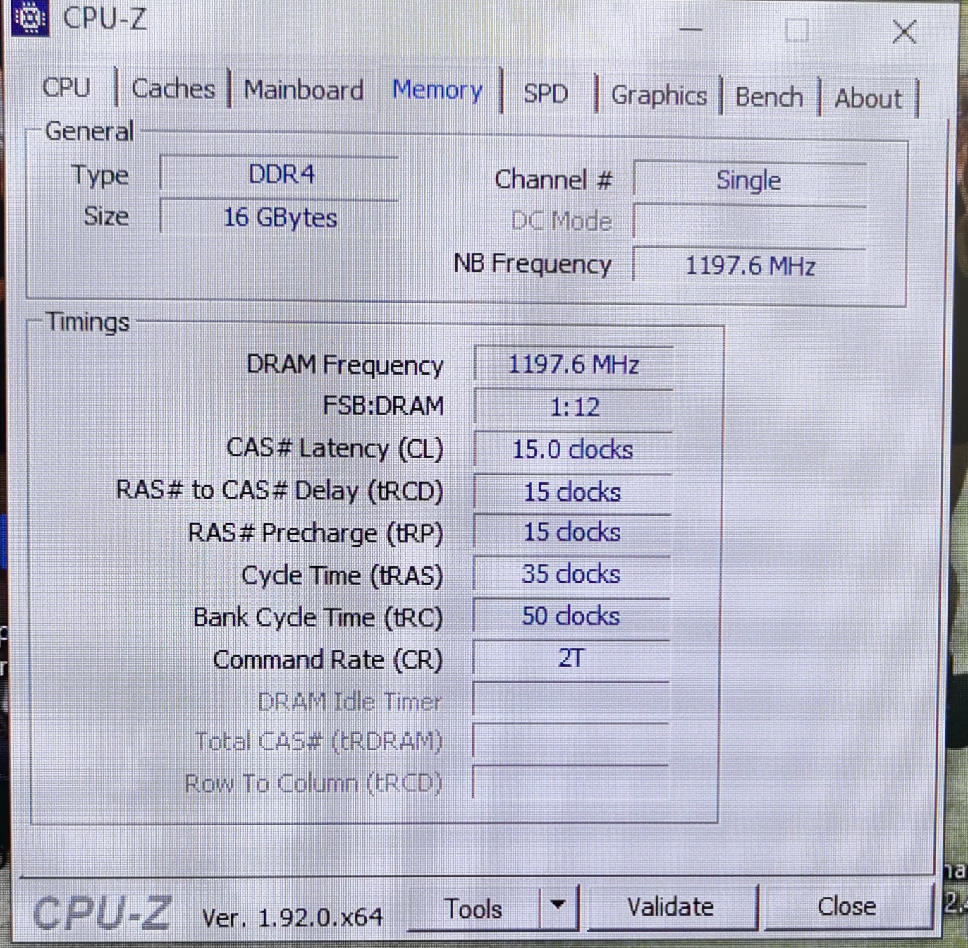

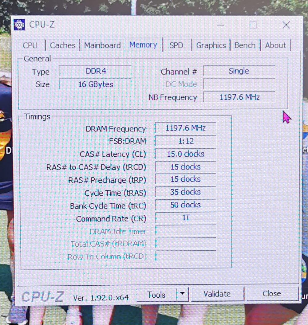

Mit CPU-Z mal den RAM in Windows anzeigen lassen.
Wenn die command rate auf 1T steht, mal auf 2T einstellen und testen.

1. CPU-Z

Lt. Hersteller läuft dein RAM mit der richtigen Spannung. Aber da der Rest auf "Auto" steht, sollte man es manuell abgleichen. Schade, das dein Bios neben den "Auto"-Werten nicht auch die momentan tatsächlichen RAM-Einstellungen anzeigt, das würde die Sache so viel einfacher machen. Bei meinem Bios ist das nämlich der Fall. PS: Merkwürdig ist nur, das es auf der G.Skill Seite keine detaillierten Spezifikationen zu deinem RAM gibt.
Das würde ich dann auch einmal probieren. Bzw das kann ich ja mit gpu z auslesen.
Update
Also ich bin jetzt etwas verwirrt.
Ist das so alles Korrekt also Stabil läuft der, ist aber der 2200G noch eingebaut. Mit XMP Profil 1 Alles Auto außer Command Rate habe ich nun auf 1 gestellt war vorher schon auf 2 von Auto her. Mich wundert das SingelChannel.
Mein Speicher im vergleich. läuft der den auch überhaupt Korrekt. Auch auf XMP 1 und alles auf Auto.
Habe 4 Riegel verbaut.
