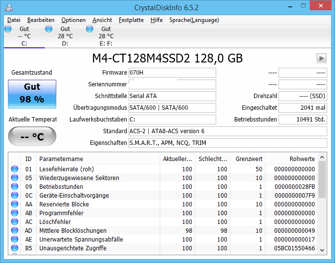

Willsnone hat mir dann in letzter Sekunde geraten meine Crucial M4 SSD in Sachen Firmware upzudaten. Gab da vor Ewigkeiten mal ne Empfehlung und nen Bericht, dass da ab 5.000 Betriebsstunden ein Bug auftreten kann, der das System freezen lässt.
Hab zwar selbst nicht mehr daran geglaubt, aber dieser letzte Tipp war der Schlüssel. Sachen gibts, die gibt's gar nicht.
Bin in deinem Fall via Ferndiagnose im Moment überfragt, da du ja eh schon so gut wie alles probiert hast.
Ich habe auch eine Crucial M4 SSD! Und wie bereits geschrieben ja genau das gleiche Problem, wie der Threadersteller nargorn. Zum Glück ist das Startproblem bei mir aktuell nicht mehr vorhanden.
Als Firmware habe ich aber schon seit langem die 070H installiert auf der Crucial M4 SSD:
