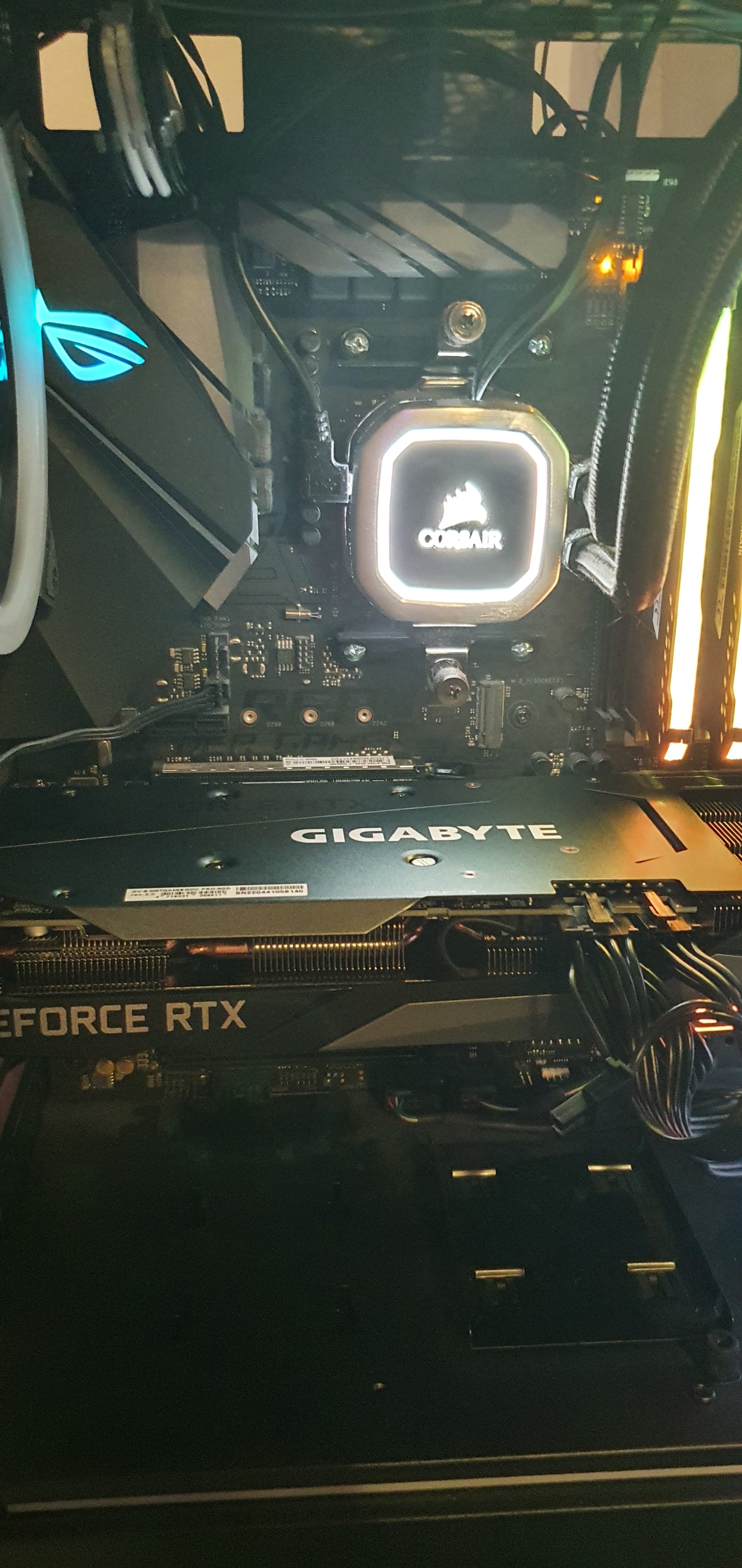

Ich habe mir vor gut 2 3 Wochen eine neue 3060ti zu meinem Geburtstag gekauft als sie heute verspätet endlich ankam habe ich sie direkt eingebaut nun ja weißes Led leuchtet kurz gegoogelt nunja Problem mir der graka dann hab ich sie mehrmals ein und ausgebaut rgb und Lüfter haben sich gedreht sie wurde auch wärmer aber es kam kein bild dann hab ich aus Frust meine alte 1060 eingebaut und wieder nichts ist mein Mainboard kaputt oder bin ich nur dumm
3060ti und 1060 beide eingebaut, neuer PCI slot neues Stromkabel

Ein scharfes Bild der Karte im eingebauten Zustand sagt mehr als tausend Worte.
Hat nicht funktioniert wenn ich es richtig gemacht habe (werde gleich noch die Batterie entfernen) aber manchmal kommt statt einem weißen das grüne LED

Also ich hatte auch ein Problem, dass kein signal über dir Grafikkarte am PCIe Slot dargestellt wurde.
Sondern nur mit der CPU APU.
Ich hatte Kabelsalat am NT verursacht.
Hatte vorher andere Grafikkarte im PC verbaut, musste sie aber als Ersatzkarte dort ausbauen, bzw. eine andere Grafikkarte dort testen. Sie liefen auch beide.
Jetzt wirds komplizierter.
Damit die dort vorher verbaute Karte in meinem Haupt PC nutzen konnte, mußte eine andere nachrücken.
Eingebaut und angeschlossen, kein Bild nur über die APU,
andere Grafikkarte eingebaut, auch kein Bild, nur über die APU.
Was war geschehen?
Durch die vielen unterschiedlichen Grafikkarten( 2 mal 8Pin / dann 2 mal 8 pin + 6 pin / dann 2 mal 6pin) usw.,
am NT sollten 2 PCIe Y Kabel angeschlossen sein.
Es war aber nur eins angeschlossen.
Die Kabel am Netztteil werden durch eine Kammer verdeckt, und so konnte man das alles schlechter erkennen.
Die PCIe Kabel des 2 Y Kabels waren aber nicht am NT eingesteckt, aber ein Kabel davan in der Grafikkarte. Resultat LED Beleuchtung ging.
Kontroll LED am Stromaschluß zeigte grünes Licht, aber kein Signal.
Bis ich sah, das die Lüfter immer leicht zuckten, so stellte ich dann fest, dass die Grafikkarte nur über ein PCIe Kabel und dem PCIe Slot Strom bezog, was viel zu wenig war.
Jetzt läufts wieder, und die Karte kann erstmal die vorige vertreten.
