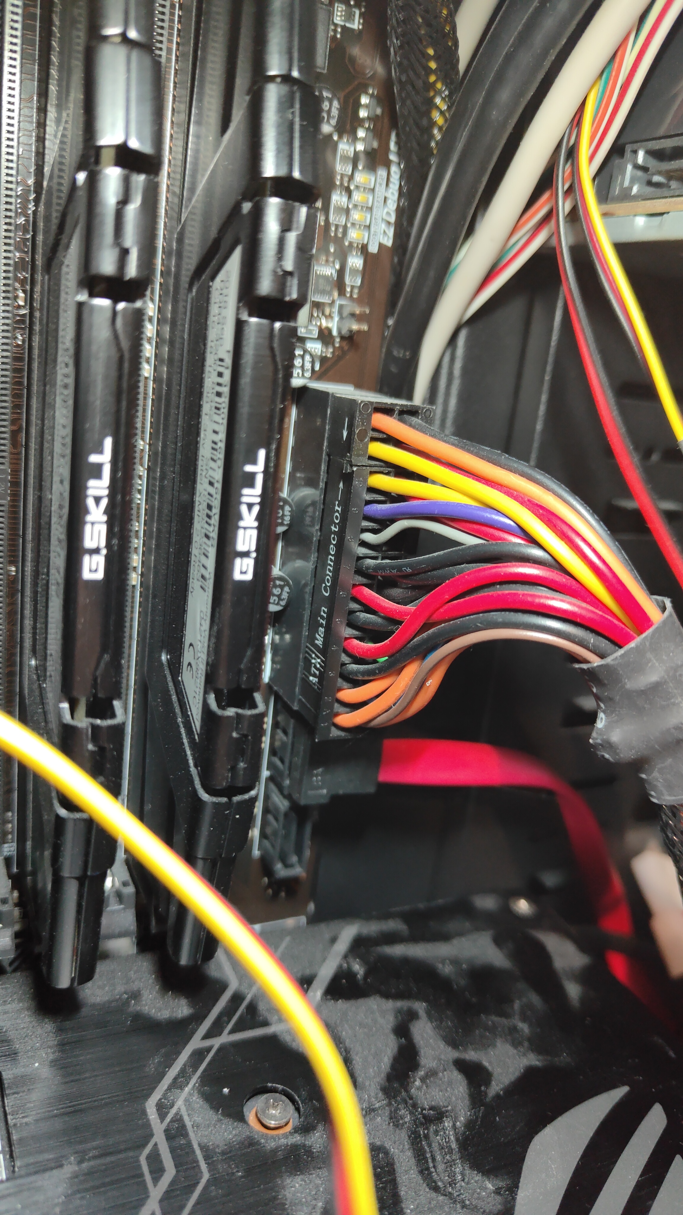

Deine CPU hat keine integrierte Grafikeinheit. Ohne Grafikkarte geht da nix.

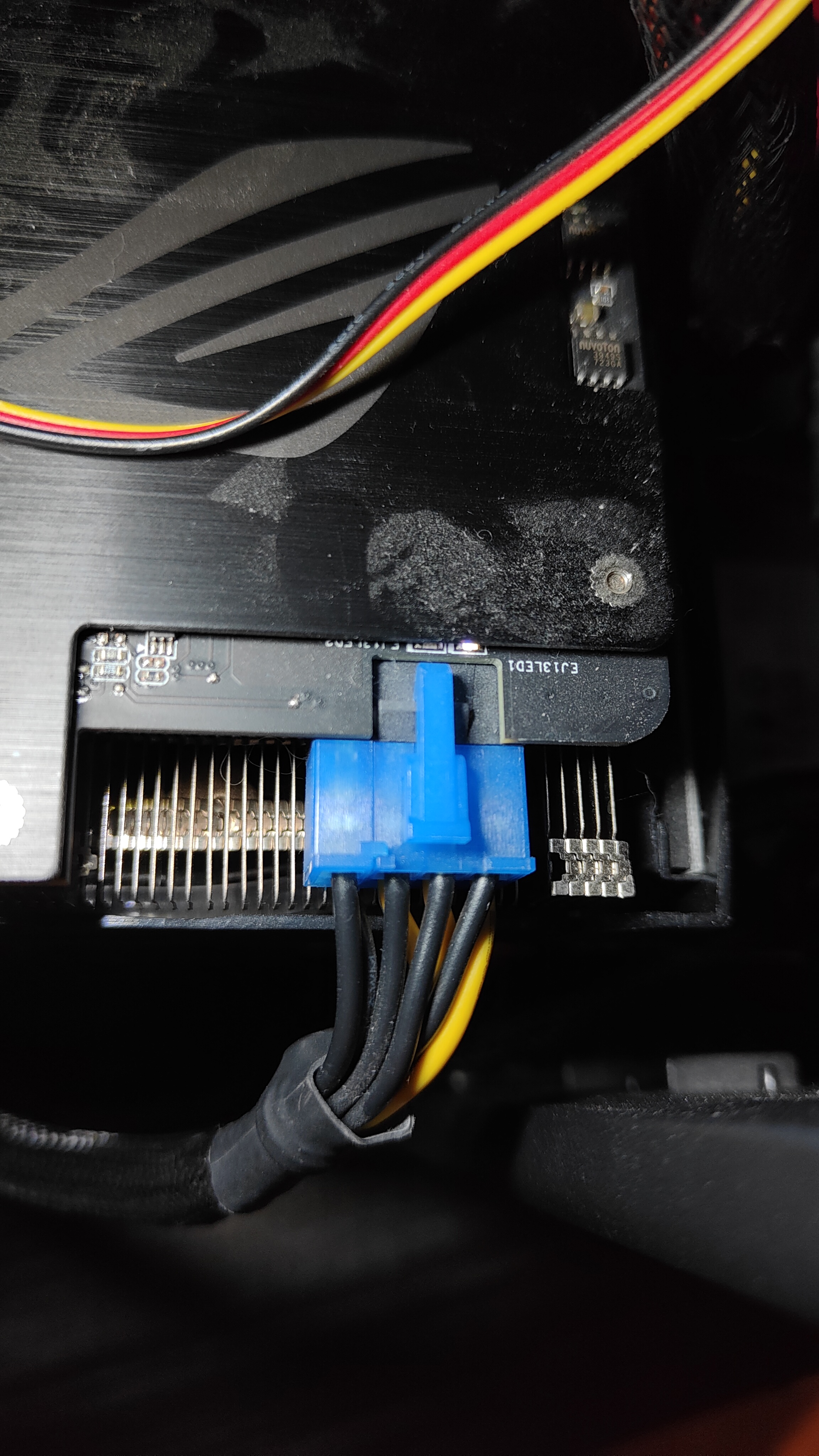

Der Stecker der Grafikkarte scheint nicht richtig eingesteckt zu sein.
Reaktionen: redjack1000, GTrash81, Restart001 und eine weitere Person
Der am Mainboard ist auch nicht komplett drin.
Reaktionen: FR3DI und Skysurfa
Besser oder richtig? Mach liber nochmal ein Foto. ;)

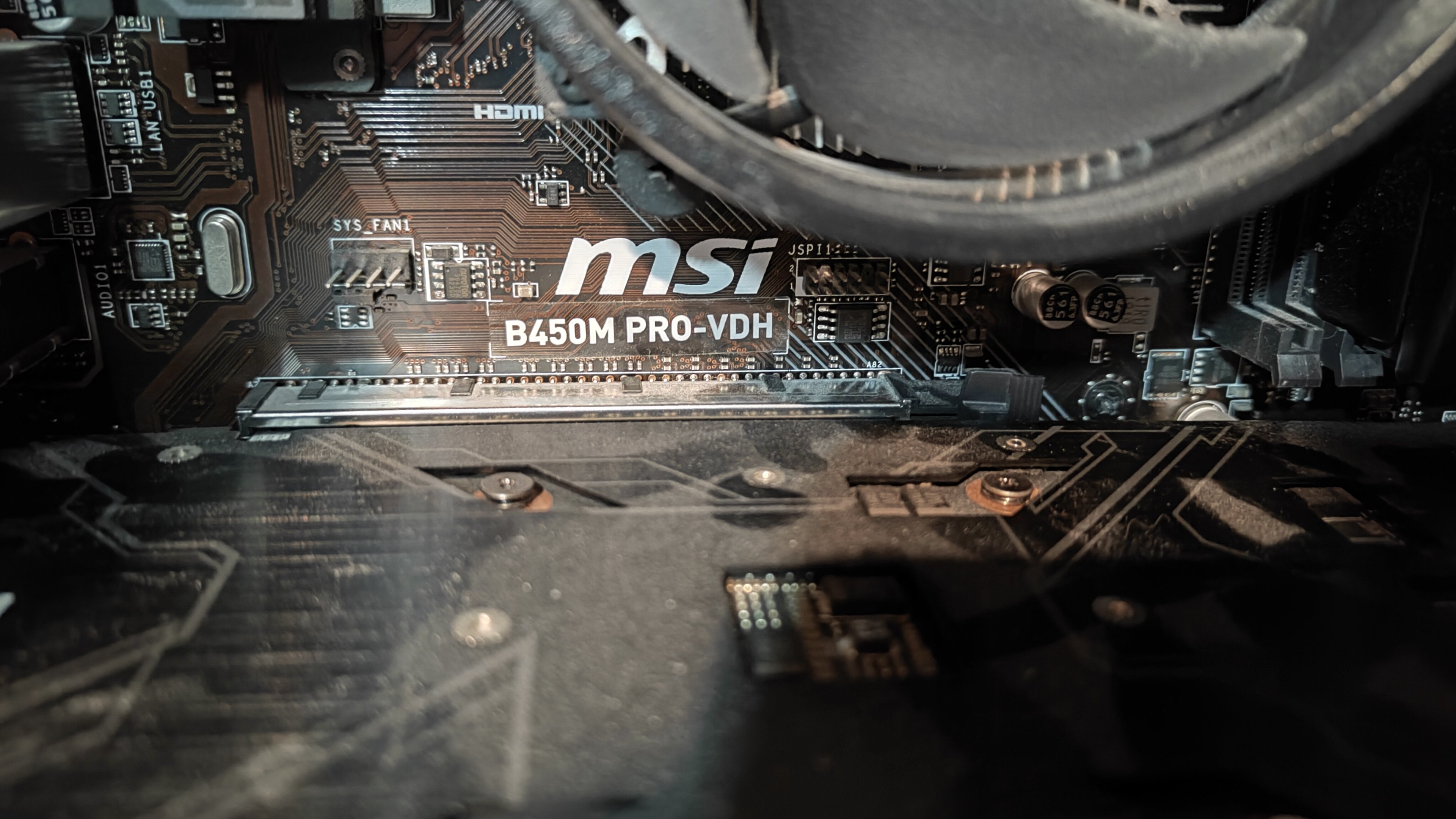

Auch wie die Grafikkarte im Slot sitzt.
Die Langhaarkatzen sind am Staub schuld :p

Wurde überhaupt mal ein Stecker richtig eingesteckt? oder sind die alle nur in die Buchsen gefallen? Checke erstmal ALLE Stecker auf richtigen Sitz. der Breite da am Mainboard darf auch keinen Spalt haben. Wegen solchen Spalten liefen schon andere Rechner einfach nicht.
:vernaschen:
Ach und wie siehts am Netzteil und an der Steckdose aus? Ich zweifel jetzt an Jedem Stecker!

Warum sieht eigentlich die Schraube im Mittleren Bild an der Backplate der Grafikkarte so aus als wenn die nur halb eingedreht wäre?

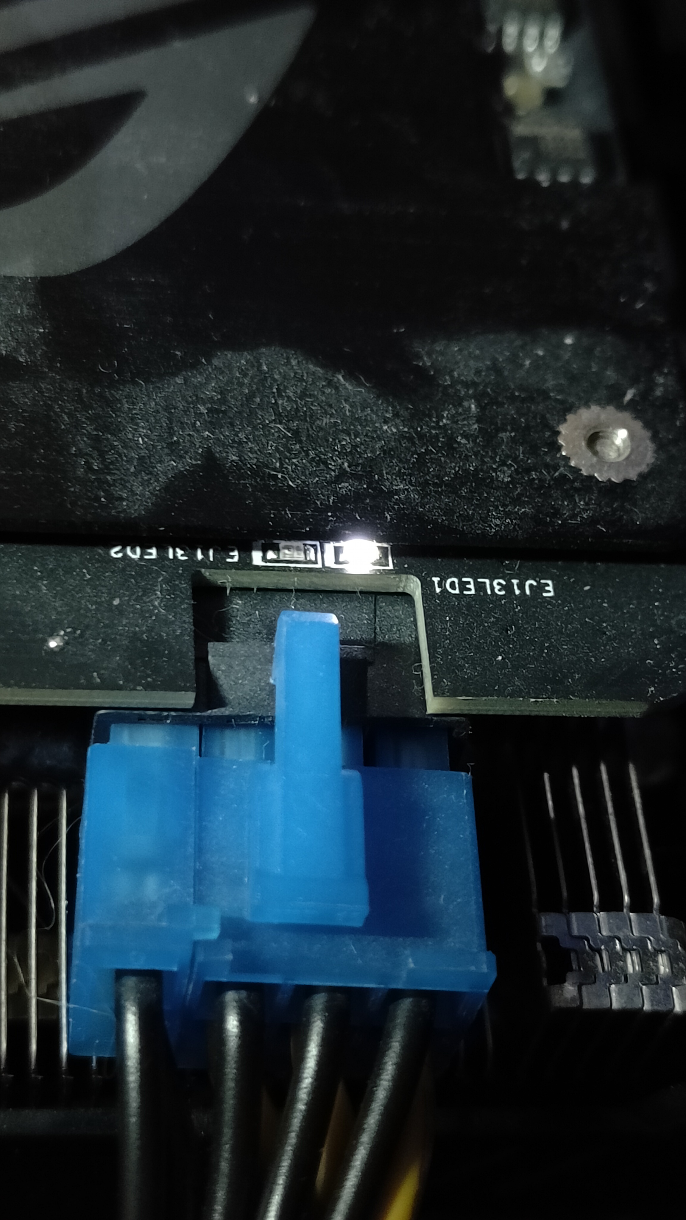

Die LED beim Stromstecker der GPU scheint in beiden Fällen zu läuchten, wo du das Bild gemacht hast.

Grafikkarte entfernen, kontakte Reinigen. Zusätzlich den PCIe-Steckplatz, mit einem Staubsauger penetrieren. Karte wieder zurück bauen und ja, die sollte einrasten!
Mir sieht das auf dem einem Bild so aus, als wäre dies zuvor nicht geschehen.

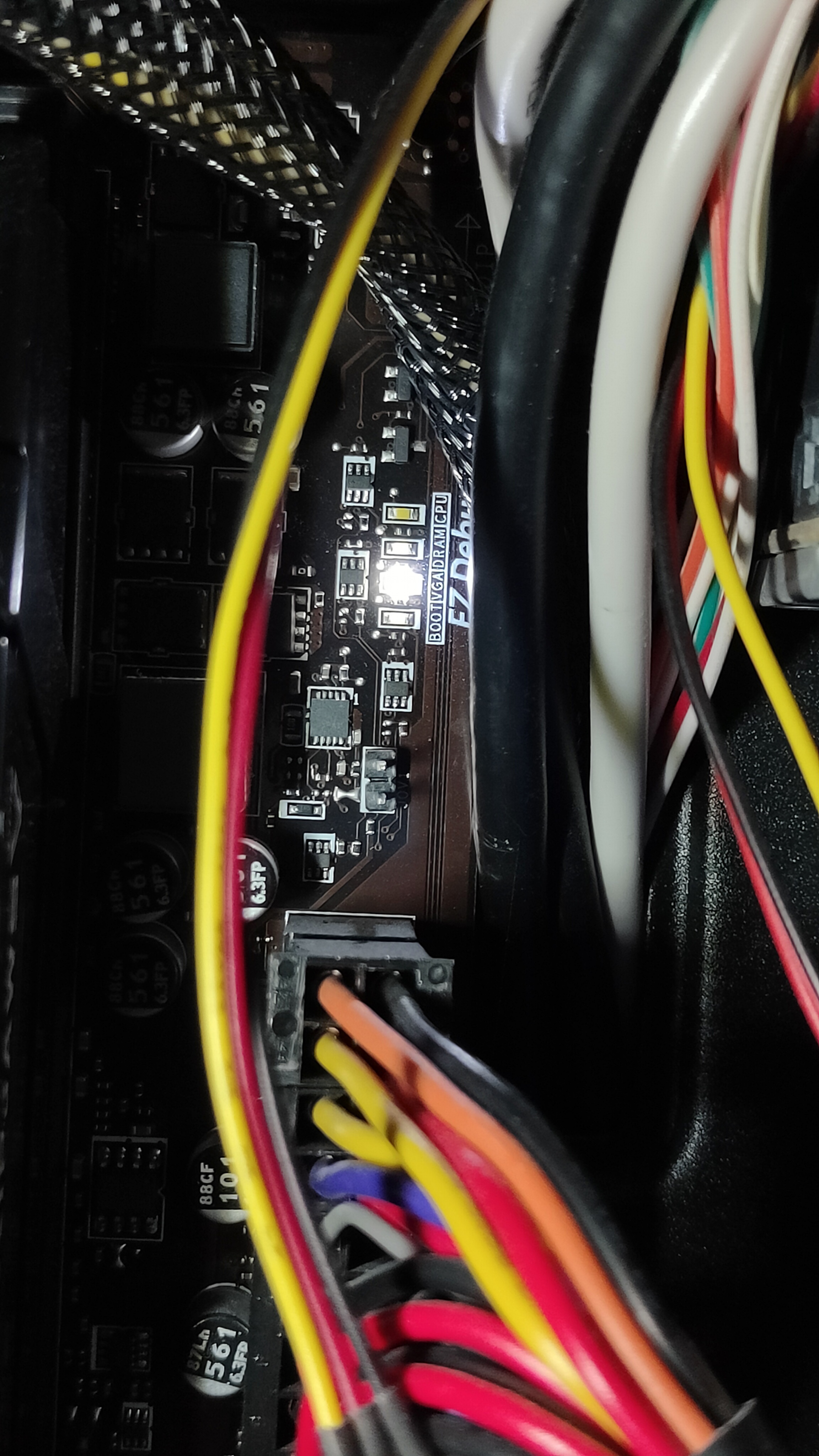

  • Erst sind alle Status LEDs aus in dann nach wenigen Sekunden leuchtet VGA Status.

Mir ist gerade aufgefallen, dass am Anfang - direkt nach dem Einschalten immer kurz die CPU leuchte angeht, dann alle aus sind und am Ende ist nur noch die VGA Led an. Somit könnte es tatsächlich auch die CPU sein... Wie kann ich das testen?
