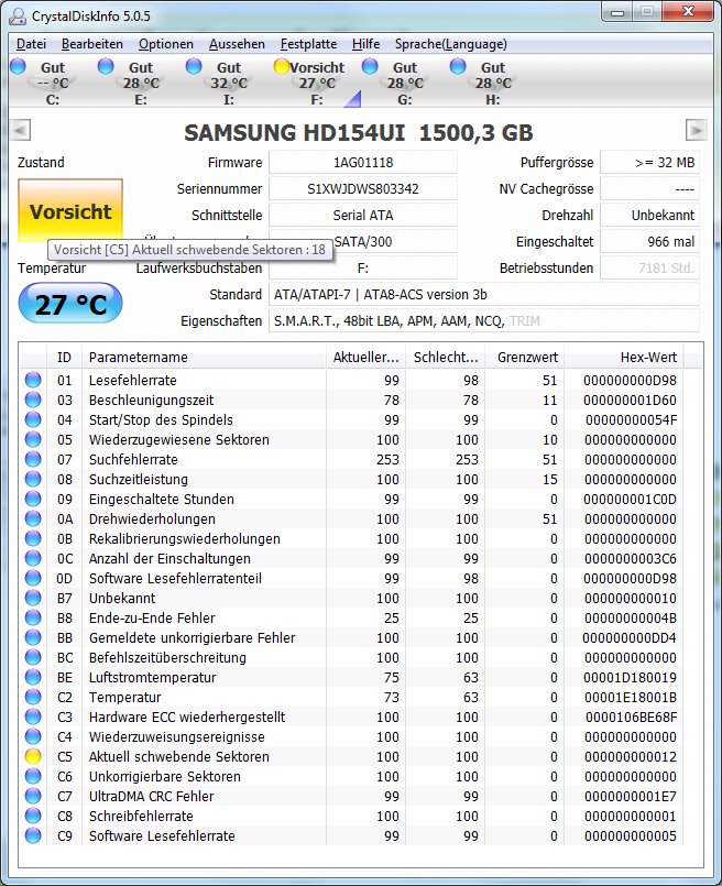

Crystal Disk meldet mir eine Festplatte mit schwebenden Sektoren. Zuerst nur einer, jetzt sind es bereits 18. Meine Frage, lohnt sich da noch etwas mit CHKDSK zu reparieren, oder soll ich die Platte entsorgen? Ersatz steht bereit mit einer WD 2TB RED, aber 1.5TB wegschmeissen ist halt auch schade. Aber wenn die Datensicherheit nicht gegeben ist, lieber gleich weg, oder nicht? Was meint Ihr?
Danke!
CHKDSK repariert nur Fehler im Dateisystem und nicht auf der Platte direkt. Die Firmware der Platte sorgt dafür das die kaputten Sektoren ausgetauscht werden, es sind allerdings auch nicht ewig viele Ersatzsektoren vorhanden. Wichtige Daten hat man ohnehin gesichert, also nutz die Platte doch einfach weiter.
Was mir nur auffällt: Wenn die Temperatur nicht in Fahrenheit ist, dann ist die Festplatte zu heiss :)
Bisher sieht es mit den Sektoren nicht schlimm aus, gibt ja die Ersatzsektoren.

Hä? Wieso zu heiß? 27°C ungekühlt im Betrieb ist doch einwandfrei?!

Du solltest auch die UDM CRC Fehler im Auge behalten. Kabel überprüfen / austauschen.
Also zu heiß ist die Platte mal sicher nicht. In den einschlägigen Festplattenforen wird sogar darüber diskutiert, dass sie sich bei einigen °C mehr vielleicht sogar noch wohler fühlen würde.
Du könntest versuchen, die Festplatte mal vollständig zu löschen. Entweder mit dem Herstellertool (Samsung gibt's ja leider nicht mehr, daher könnte es mit Seagate SeaTools klappen) oder auch die vollständige Formatierung von Windows 7 kann das mittlerweile auch schon, wobei ich das nicht belegen kann, man ließt es halt häufig.
27 Grad Celsius ist doch ein klasse Wert. Du schreibst, das eine 2 TB Platte vorhanden ist. Schieb doch einfach die Daten temporär darauf, formatiere die 1,5 TB Platte, überprüfe sie danach nochmals und schiebe die Daten zurück.

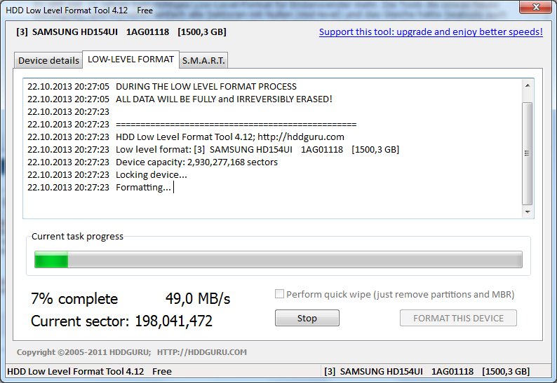

Hmm. Jedenfalls habe ich jetzt alles gesichert, die Platte könnte LowLevel formatiert werden. Könnte. :mad: :evillol:

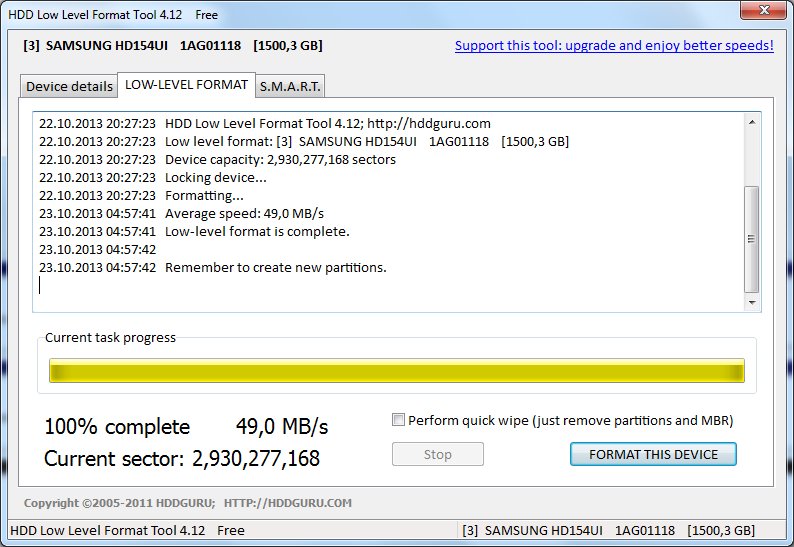

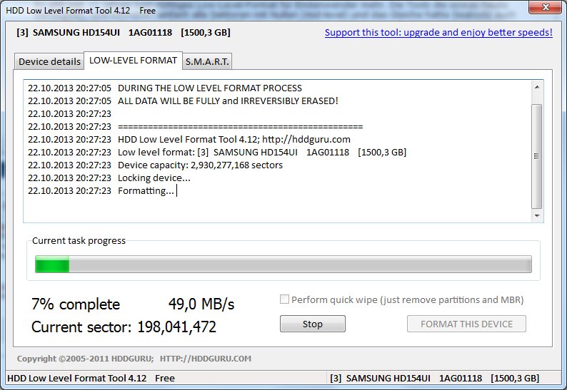

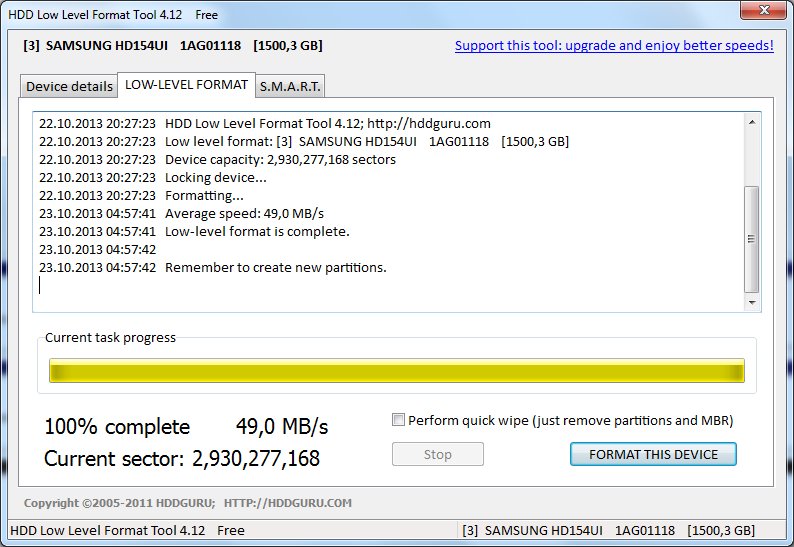

Probier jetzt HDD Low Level Format Tool, das nimmt er scheinbar.
Es gibt seit 15 Jahren kein richtiges Low-Level-Format für Endanwender mehr. Die Tools die sowas heute behaupten, überschreiben einfach alle Sektoren mit Nullen (mid-level) und das Gleiche hätte Seatools auch gemacht. Probiere Testweise Seatools für DOS oder ein beliebiges anderes Live-System wie Parted Magic (-> Erase Disk). Die Live-Systeme haben den Vorteil, dass man eventuelle Windows und Treiberprobleme damit umgeht.
Also soll ich das HDD Low Level Format Tool (von HDD Guru.com) beenden? Wenn eh alle das gleiche machen, dann kann ich es ja laufen lassen? Derzeit ist er bei 7% nach 35min.
Ob das ein richtiges Low-Level-Format ist, oder nicht, ist für dich erstmal nicht relevant. Die Platte muss jedenfalls vollständig formatiert werden und dann kannst du weitersehen, ob der Fehler noch auftritt. Also lass mal weiter laufen.

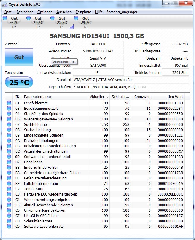

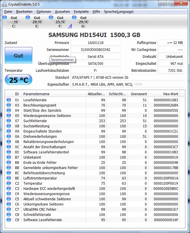

Hmm. Sehr interessant, die Fehler sind weg. :freak:
Sprich die Platte ist wieder ok? Eher mit Vorsicht genießen oder?
Ich würde die Platte zwar im Auge behalten (das macht im Wesentlichen CDI automatisch für dich) aber gegenwärtig ist die Platte in der Tat wieder in Ordnung. Ich hab auch nichts anderes erwartet, sonst hätte ich dir ja die Formatierung erst gar nicht empfohlen. ;)
Der Platte ist nicht mehr zu trauen, 75 End To End Errors (B8), Paritätsfehler im Datenpfad der Platte zum Medium via Platten-Cache. Beim nächsten derartigen Fehler sollte die Platte entsorgt werden.

Also sowohl vorher als auch nachher sind 25 End to End Errors angegeben? Nicht 75?
