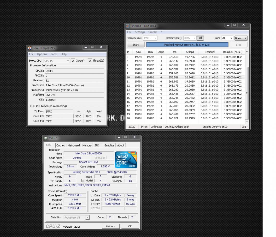

So, ich hab nun LinX mal laufen lassen.
Bei nem FSB von 333, nem Multi von 9 und nem VCore von 1,296 läuft er stabil.
Jedoch ruckelt NFS immer noch. (Je höher ich den Takt setze, desto stärker ruckelt es.)
Anbei noch ein Screenshot:

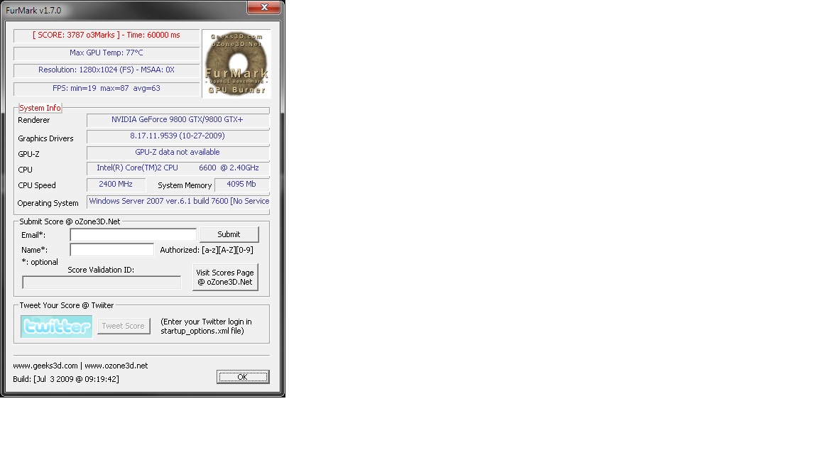

Lief (Mit den Standardeinstellungen) ohne Probleme durch.
Sowohl Bench als auch Stabilitätstest.
/Edit: Ich habe gestern Abend noch ein BIOS-Update gemacht. NFS gestartet und es lief soweit ruckelfrei Der Rechner war über Nacht an. Gerade ein weiterer Versuch und es ruckelt wieder wie irre.
Ich werde gleich ins Bios gehen und alles was verstellt, an oder aus ist abschreiben und dann hier posten. Evtl. fällt dir oder jemand anderem ja doch noch n Fehler auf.
Ich krieg hier noch die Motten...
