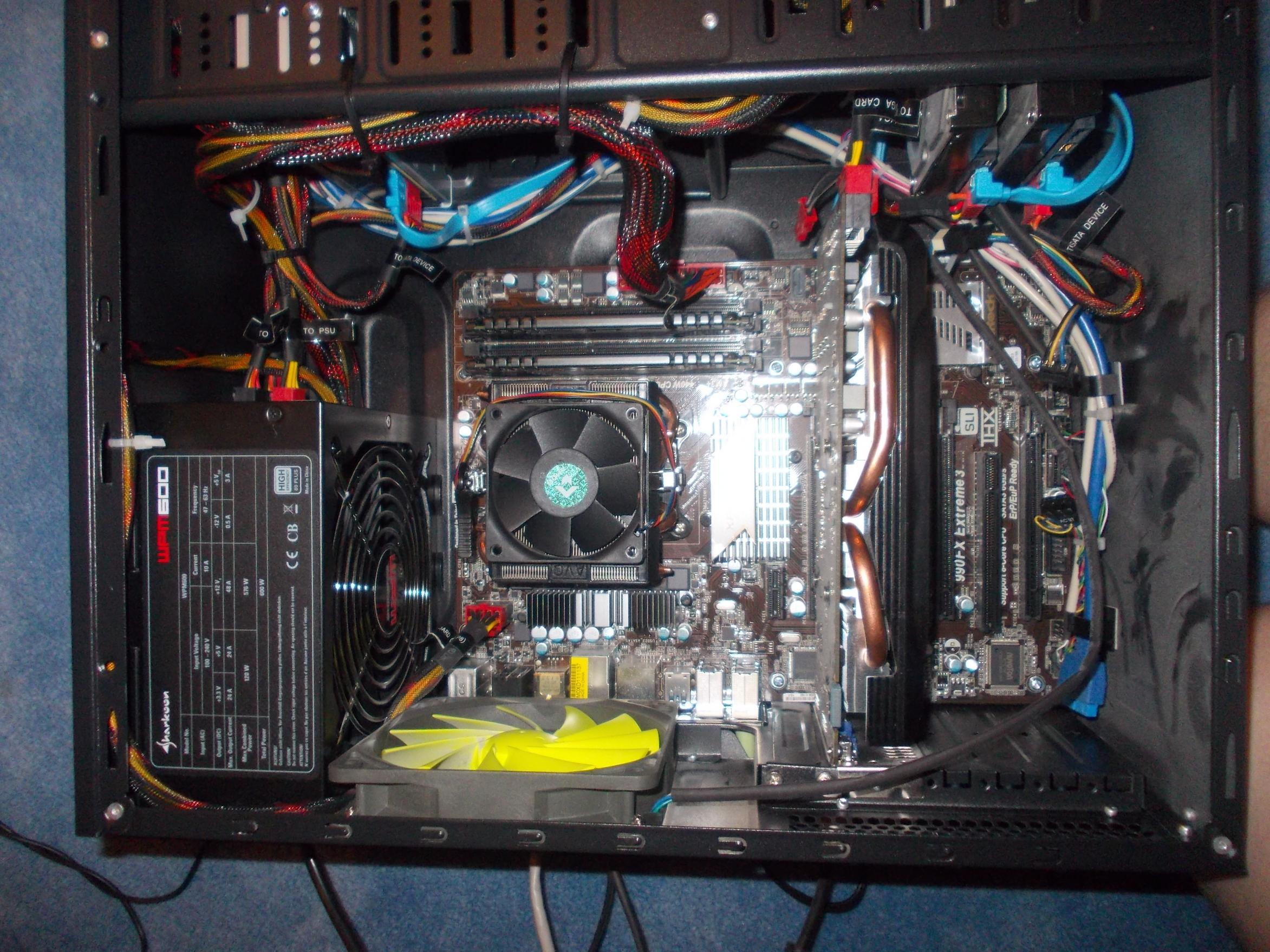

Da das Gehäuse nur 19 cm Breite hat und ich im Internet keine Angaben gefunden habe wie hoch der Lüfter sein darf habe ich zuerst an den Scythe Grand Kama Cross gedacht, der aber in manchen Tests ziemlich gut und in manchen ziemlich schlecht abschneidet.
Als nächstes bin ich dann auf den Macho 120 gestoßen, bei dem ich das selbe Problem bezüglich der Leistung habe wie beim Grand Kama Cross.
Da ich nun gar nicht mehr weiter weiß wollte ich euch um Hilfe fragen.
Der Kühler soll im Moment primär relativ leise laufen und bessere Leistungen bringen als der Boxed, es kann aber gut sein, dass ich in Zukunft die CPU übertakte, wofür ich dann ein bisschen Leistungsreserve bräuchte.

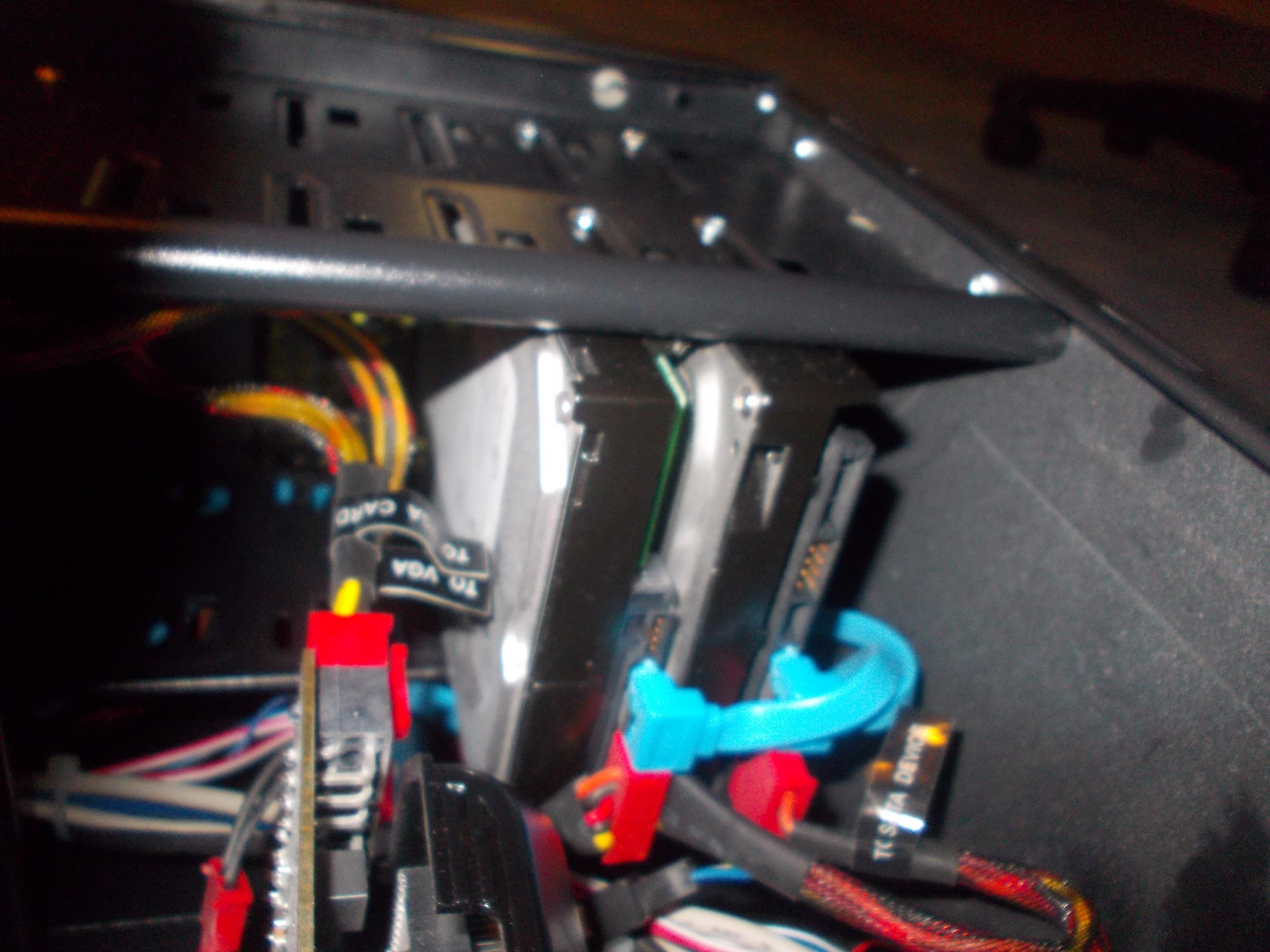

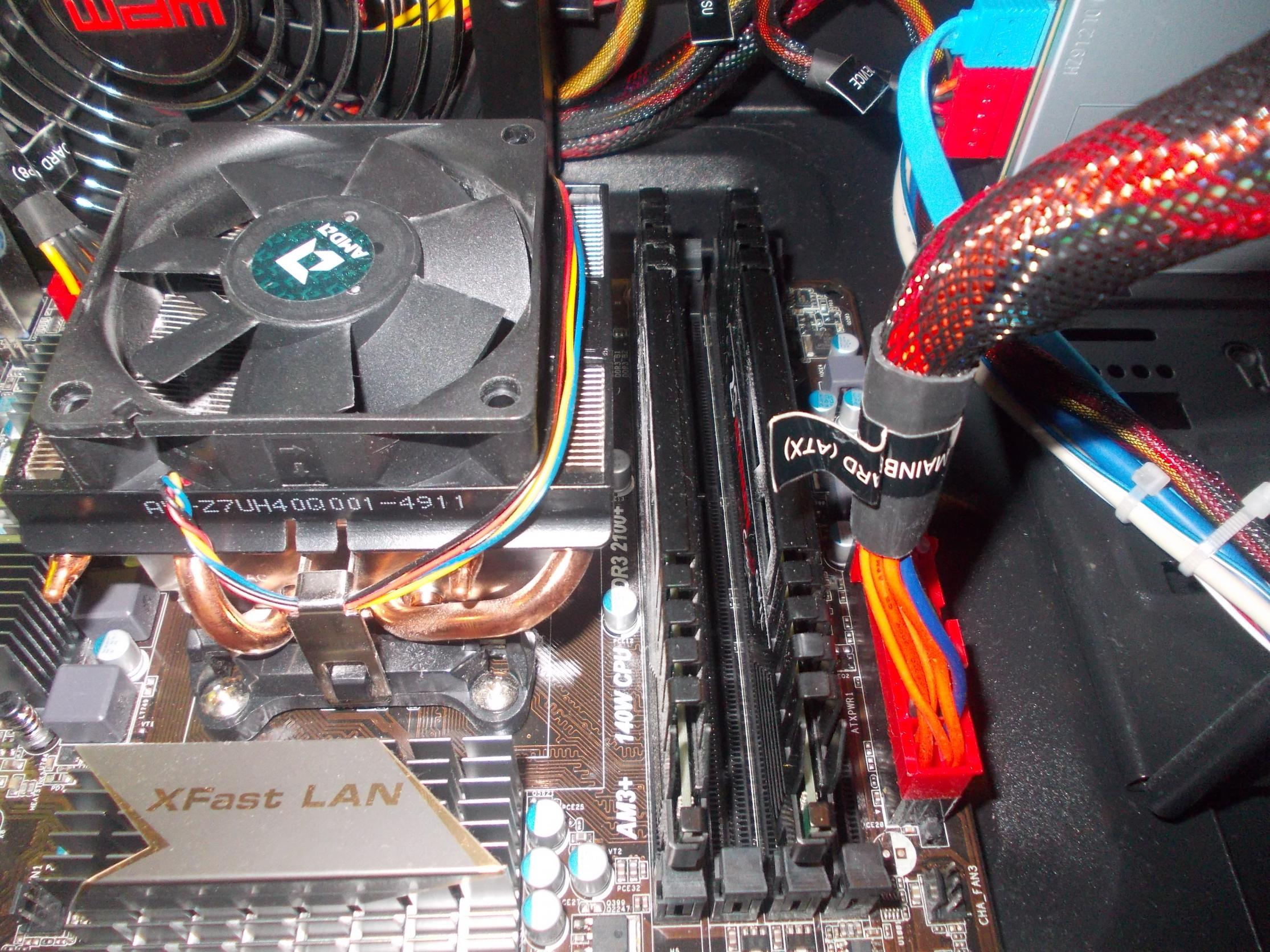

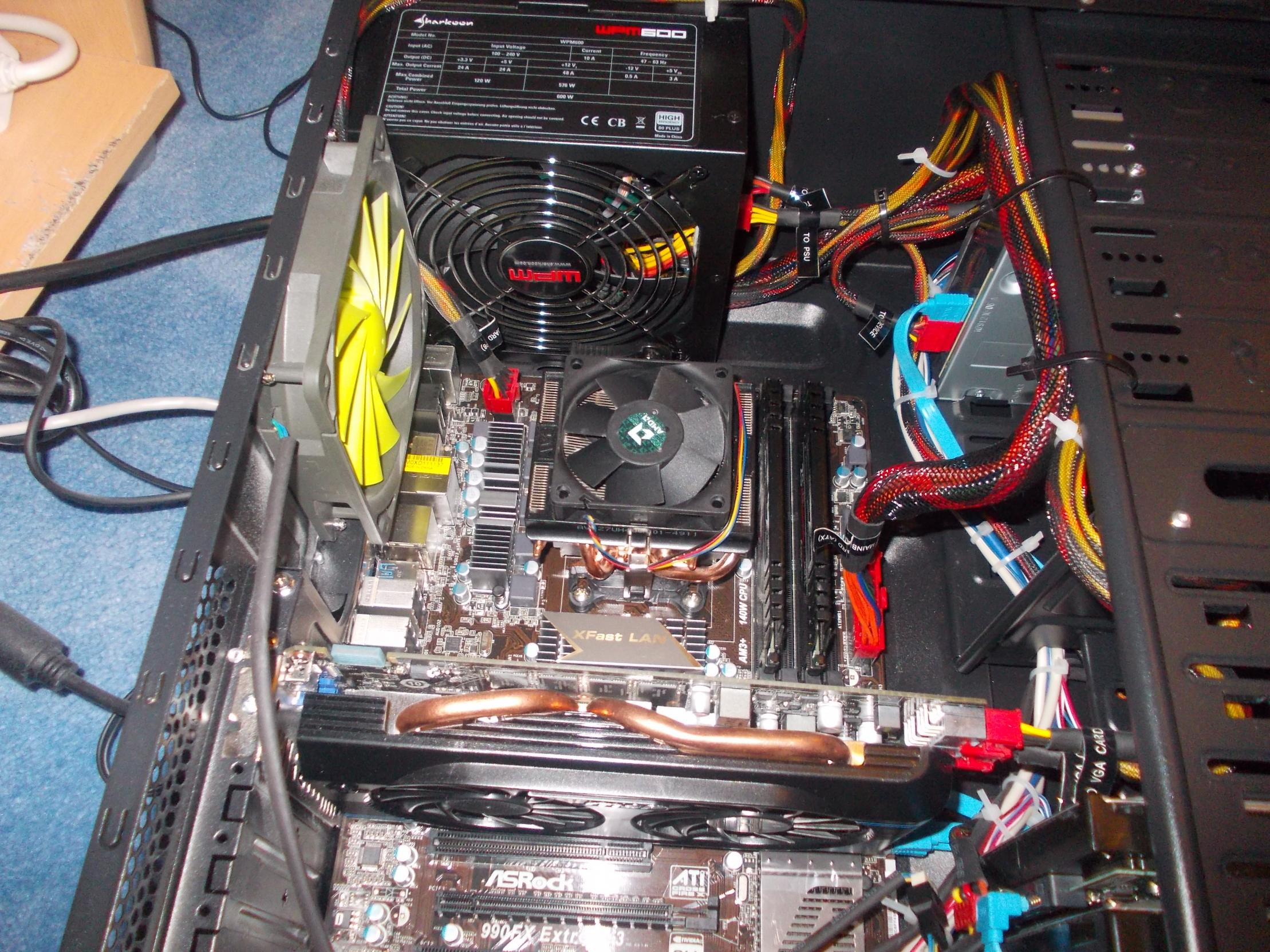

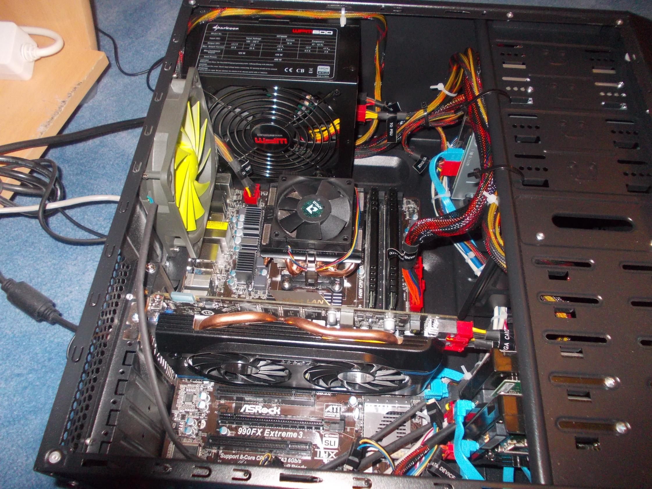

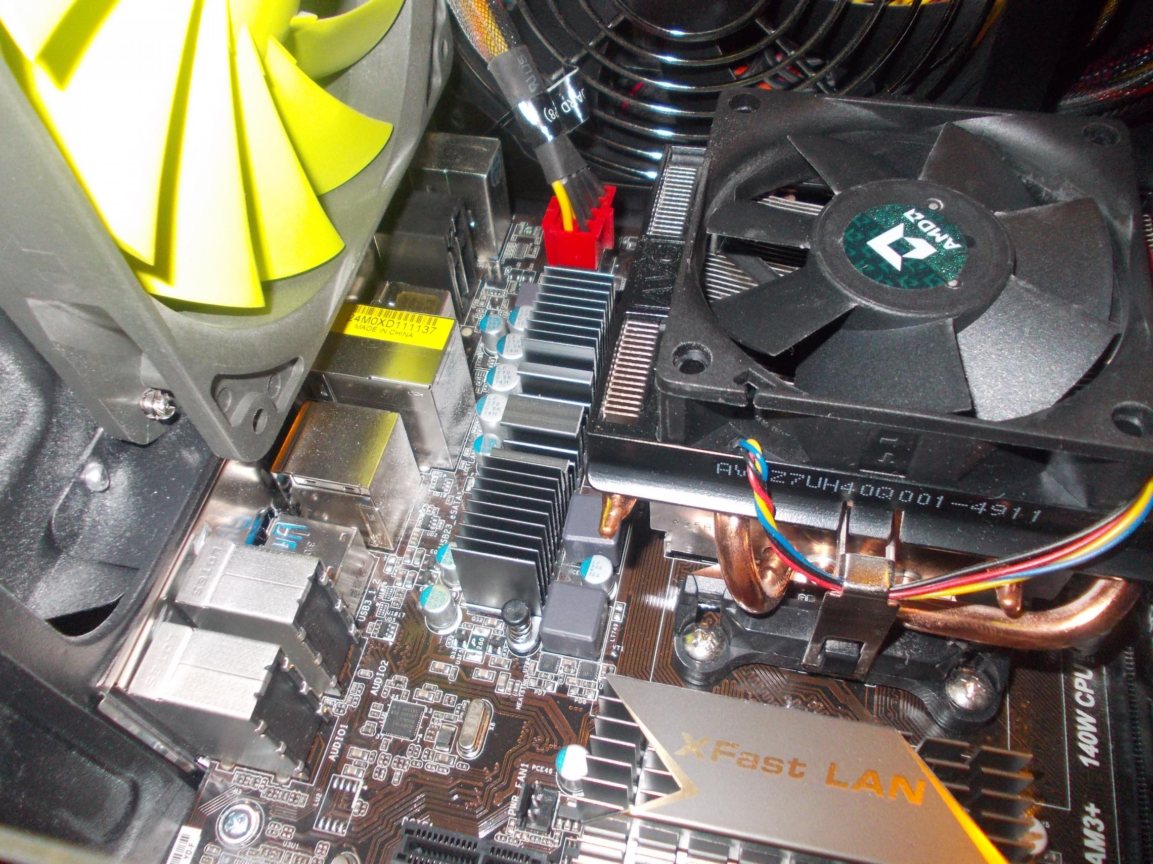

Generell ist mein Gehäuse meiner Meinung nach relativ beengt, um das zu verdeutlichen habe ich ein paar Bilder angehängt.
Die beiden Lüfter im Gehäuse sind hinten oben unter dem Netzteil und vorne unten vor den Festplatten montiert.

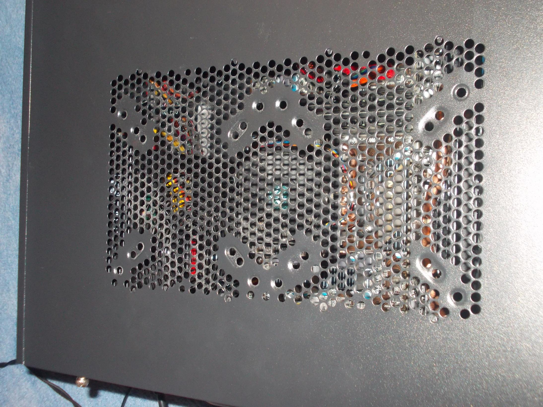

Außerdem hat das Gehäuse an der Seite Belüftungsgitter, von denen ich auch Bilder gemacht habe.
Ich hoffe man kann erkennen was ich meine, wenn nicht fragt nach und ich versuche bessere Bilder zu liefern.

Zum Thema Kühlerhöhe würde ich empfehlen einfach selbst nachzumessen.
Bei offenem Gehäuse eine Schnur von oben nach unten spannen und dann mit einem Meterstab vom Mainboard zur Schnur messen, die Höhe des CPU-Sockels inkl. CPU müsste man anschließend noch von der gemessenen Länge abziehen. So wäre zumindest klar, was passt und was nicht :)
Ja schon klar, aber die Temperaturen haben mich dazu gebracht mich nach einem Kühler umzusehen. Der Gothard ist prinzipiell sehr interessant aber doch zu teuer. Das so ziemlich jeder Kühle besser ist als der Boxed ist mir bewusst aber ich suche ja einen der noch Potenzial zum OC bietet.
Da passen doch massig Kühler rein. Schau doch, du hast schon einen 12er Lüfter hinten drin und dann noch nen Abstand zur Boardoberfläche sind bestimmt auch nochma 2-4cm. Wenn du glück hast sollten da alle normalen Towerkühler reinpassen.

Der Kama Cross kühlt gut, passt in dein Gehäuse (kann Luft durchs Gitter ziehen) und ist außerordentlich Leise!! Er passt jedoch nicht optimal zu deinen Airflow und ist für OC eher weniger zu empfehlen... hier geht meine Empfehlung klar zum Macho 120, Shadow Rock, o.ä.

Der hintere Lüfter sitzt schon richtig! Der Kama ist riesig (!) und würde das NT verdecken bzw. mit warmer Luft anblasen, was nicht optimal ist. Top-Blow würde prinzipiell schon gehen, da der Lüfter frische Luft durch die Seitenwand ziehen kann. Für OC sind die meisten Tower-Kühler jedoch "unkomplizierter"...

Danke nochmal für dass Feedback, ich hab jetzt mal die Breite vom MB aus gemessen, dabei sind es 168mm, wobei ich den Cpu-Socklen noch nicht abgezogen habe.
