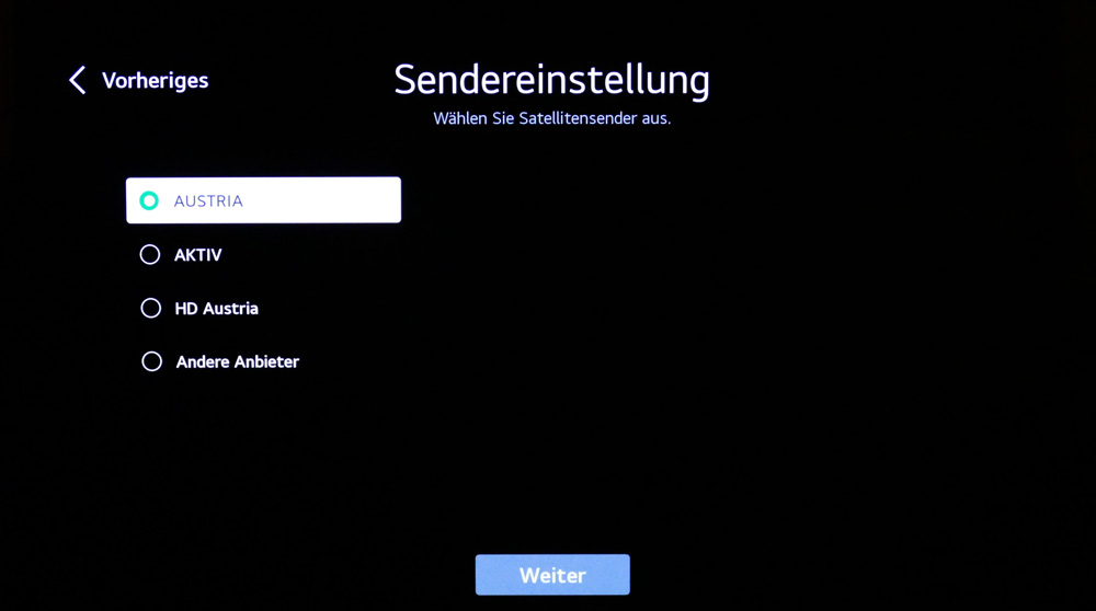

Beim Sendersuchlauf gehst du wie folgt vor:
Menütaste -> Einstellungen - > Allgemein -> Sender -> Programmsuche und Einstellungen -> Automatische Einstellung -> (Anschlussart wählen) - > (Anbieter bei Kabel oder Astra bei Sat wählen) -> Vollständige Suche + Blindsuche

Du konfigurierst du Suche zu 100% falsch. Ich frage dich jetzt zum zweiten Mal, welches Signal bei dir für Empfang sorgt. SAT, KABEL, DVB-T?
Bei Kabel muss zwingend der Anbieter gewählt werden. Wichtig bei LG ist, das du die Blindsuche aktivierst, denn nur so werden die gesamten Frequenzen gescannt. Das dauert dann zwar ein paar Minuten länger, aber es werden alle Sender gefunden.

SAT, habs gerade so laufen wie du beschrieben hast. Nach 91% 14 Sender. Netzwerksuche war nicht aktiv
14 Satelliten DTV, 0 Radio, 184 LG-Sender
Er meckert auch über Chipkarte, ORF cryptoworks. Die funktioniert aber wenn ich manuell programmiere
Krausetablette schrieb:
Menütaste -> .....- > (Anbieter bei Kabel oder Astra bei Sat wählen) -> .....
Hier mal auf "Andere Anbieter" und Austria oder HD Austria auswählen (jenachdem was du hast), und nicht zuvor auf Astra
Vielleicht geht es dann
Hier findest du noch eine vollständige Anleitung, mit etwas mehr Einstellungen und Infos
hab ich alles schon probiert
