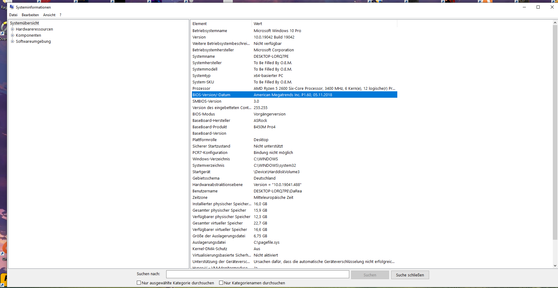

Und zwar habe ich das Problem, das ich mein BIOS updaten muss. (Ist noch von 2018)
Aber mein FAT32 Stick, wird nicht im BIOS angezeigt. Bzw. die Datei.
Habe ein Asrock b450 Pro4. Und ein AMD Ryzen 5 2600
Und mein Stick ist in einem blauen Port angeschlossen.

haust du das aktuellste drauf ?
oder machst es mit einem empfholenen Zwischenschritt ?
If the current BIOS version is older than P1.80, please update BIOS to P1.80(PinnaclePI-AM4_1.0.0.6) before updating this version.
ja das steht bei den neusten nicht mehr dabei aber ich würde den Schritt erstmal machen kann schon daran liegen.

Asrock bietet doch auch im UEFI das Update via Internet Verbindung an, das kannst ja testen.
und du musst zuerst auf Version 1.80 Updaten bevor man weiter machen kann
von deiner Version ausgehend in Zwischenschritten aktualisieren. Ab 1.80 kannst du dann Schritte überspringen.
Die Updates kommen gepackt. Diese entpacken und so auf den Stick legen, als nackte Dateien.
Reaktionen: Manou
Vorsicht,der TE hat ein b450m Pro4.
Bei diesen Board gibt es keine Biosversion 1.80.
Reaktionen: Schildkröte09 und Terrier
Naja wenn der TE das M weglassen tut ;-)
indirekt hat es mich auch gewundert da beim normalen keine BIOS Version 1.60 gelistet ist.

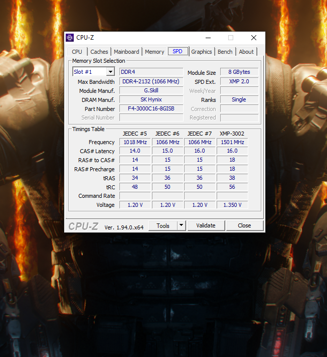

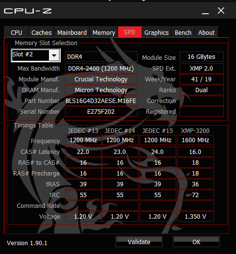

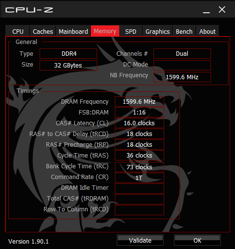

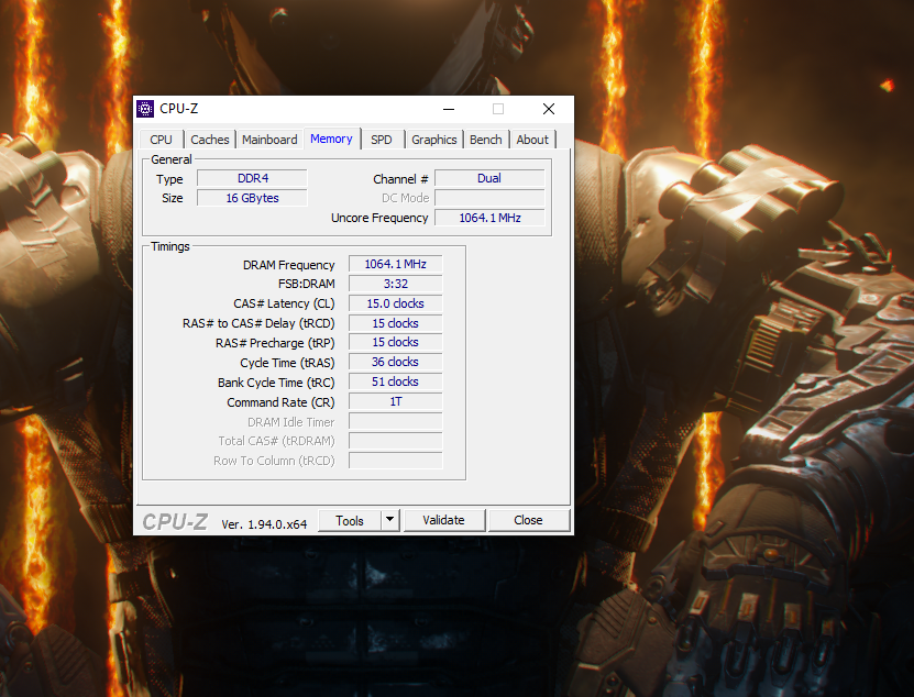

Wie kommt man eigentlich darauf, das die Module vom TE auf 2133 MHz laufen?
Meine 3200er Module laufen auch mit 3200 und 1600 Frequenzy. In CPU-Z werden sie unter Max Bandwith aber nur als DDR4-2400 MHz ausgewiesen ...
Mit max Bandwith werden die Module angegeben für die Versorgung im JEDEC mit 1,2V. Also mit 1,2V können meine Module bis 2400 MHz laufen. Darüber ist mehr Spannung nötig.
Der tatsächliche Takt steht unter "Memory".
