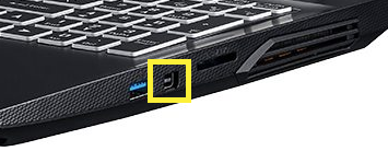

Ich habe mir vor einem Jahr das One Gaming K56-11NB-C2 gekauft und will das jetzt mit einem AOC C27G2ZU ergänzen. Ich will den Screen über DP verbinden. Ich weiß allerdings nicht, welche Art von DP ich habe.
Ich glaube, dass das die linke Buchse (siehe Bild) ist. Welches Kabel brauche ich dann um den Laptop mit dem Screen zu verbinden und ist es irrelevant ob es DP 1.2 oder 1.4 ist?

Das ist USB-C mit DisplayPort, so wie es aussieht.

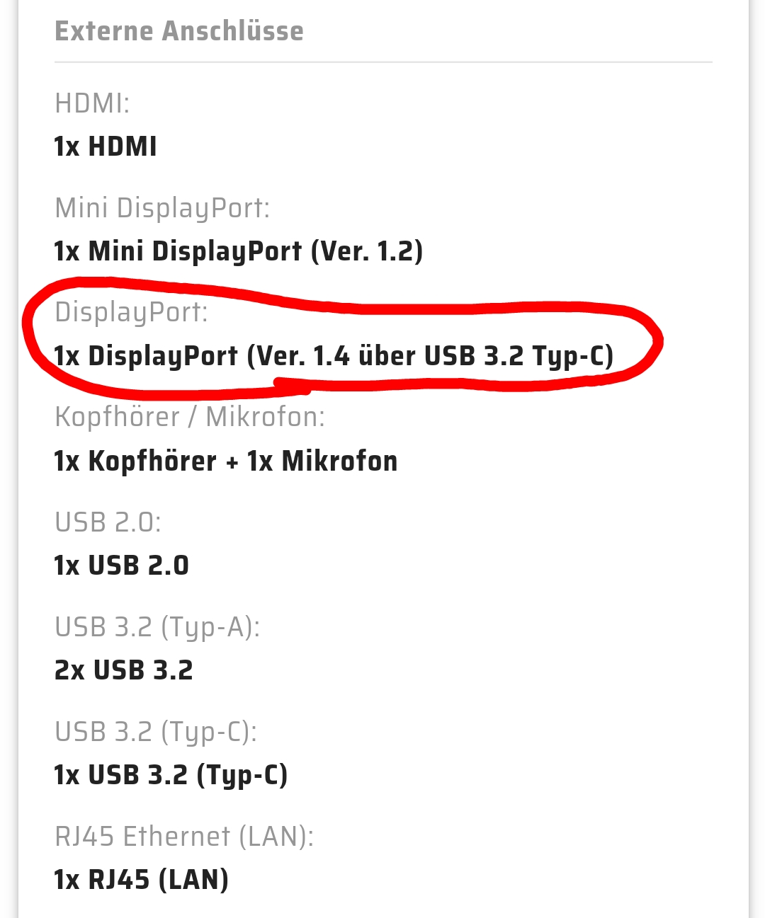

Gaming Notebook K56-11NB-C2
Externe Anschlüsse schrieb:
  • HDMI: 1x HDMI
  • Mini DisplayPort: 1x Mini DisplayPort (Ver. 1.2)
  • DisplayPort: 1x DisplayPort (Ver. 1.4 über USB 3.2 Typ-C)
  • Kopfhörer / Mikrofon: 1x Kopfhörer + 1x Mikrofon
  • USB 2.0: 1x USB 2.0
  • USB 3.2 (Typ-A): 2x USB 3.2
  • USB 3.2 (Typ-C): 1x USB 3.2 (Typ-C)
  • RJ45 Ethernet (LAN): 1x RJ45 (LAN)
Es ist wohl Mini DP... welches Kabel brauch ich dann?
Welches Kabel nehm ich dann jetzt? Und wo ist denn der Mini Dp Anschluss (aus Interesse) ?
Gamer04 schrieb:
woher wisst ihr, dass das USB C mit DP 1.4 ist
Wobei One nicht angibt, ob es USB 3.2 Gen1 oder Gen2 ist - Gen 2×2 eher unwahrscheinlich.
Die Bilder auf der Seite Gaming Notebook K56-11NB-C2 sind nicht besonders, wahrscheinlich rechts, da sich links der USB 2.0, USB 3.2, Kopfhörer und Mikrofon Anschluss befindet, hinten der USB 3.2 Typ-C, HDMI, Ethernet und Strom-Anschluss:
Mini DisplayPort

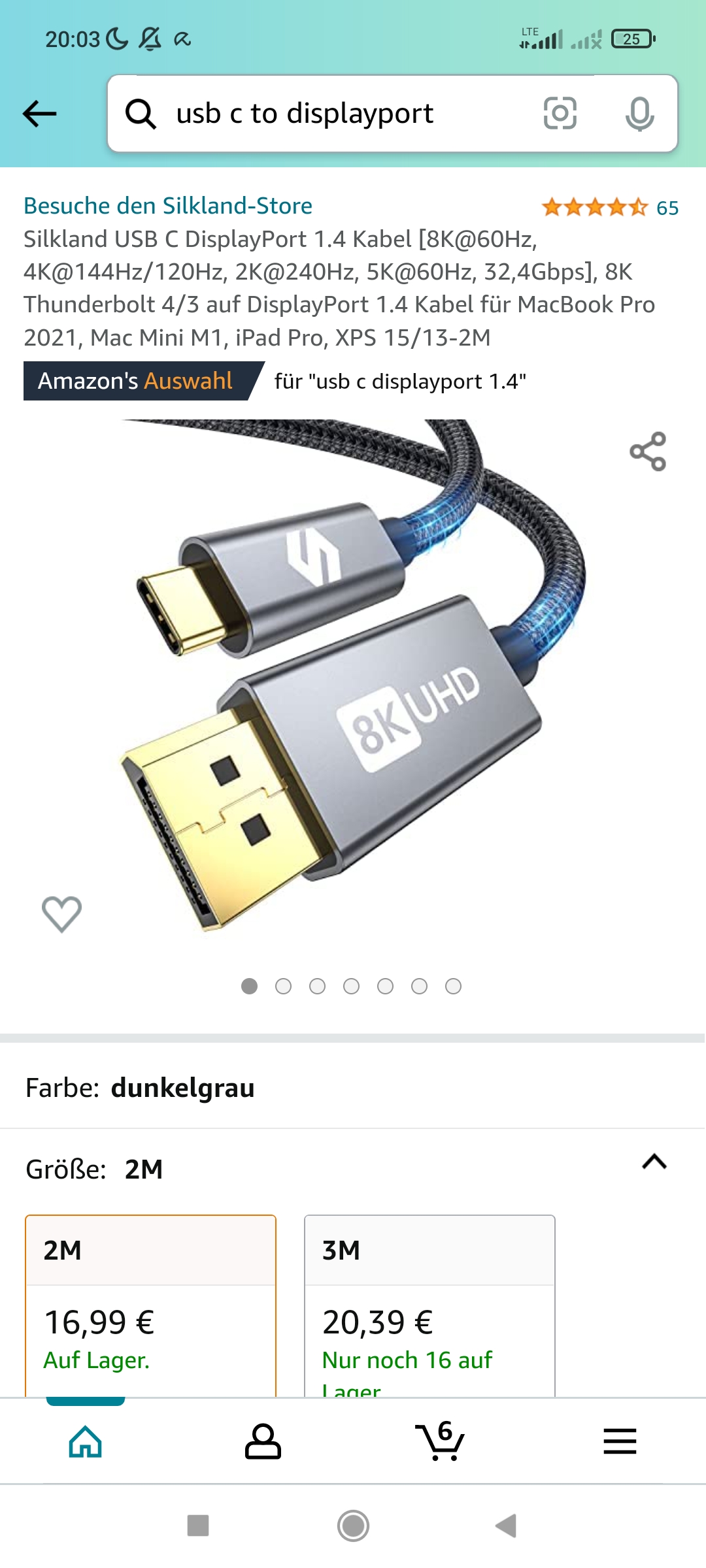

Mir sagt das folgende Kabel zu:
1. Gibt es da offensichtliche qualitative Probleme?
2. Kann ich damit dann meinen Monitor auf 240Hz betreiben?
3. Einfach in USB-C Buchse und das "normale" DP vom Monitor einstecken und das ganze funktioniert?
Danke für die Hilfe btw
Vermutlich, weil es günstiger ist?
Das können dir nur die Leute sagen, die das Kabel besitzen. Vom Datenblatt her scheint es identisch zu meinem Vorschlag zu sein.
Nochmal: Ja.
Ja.
