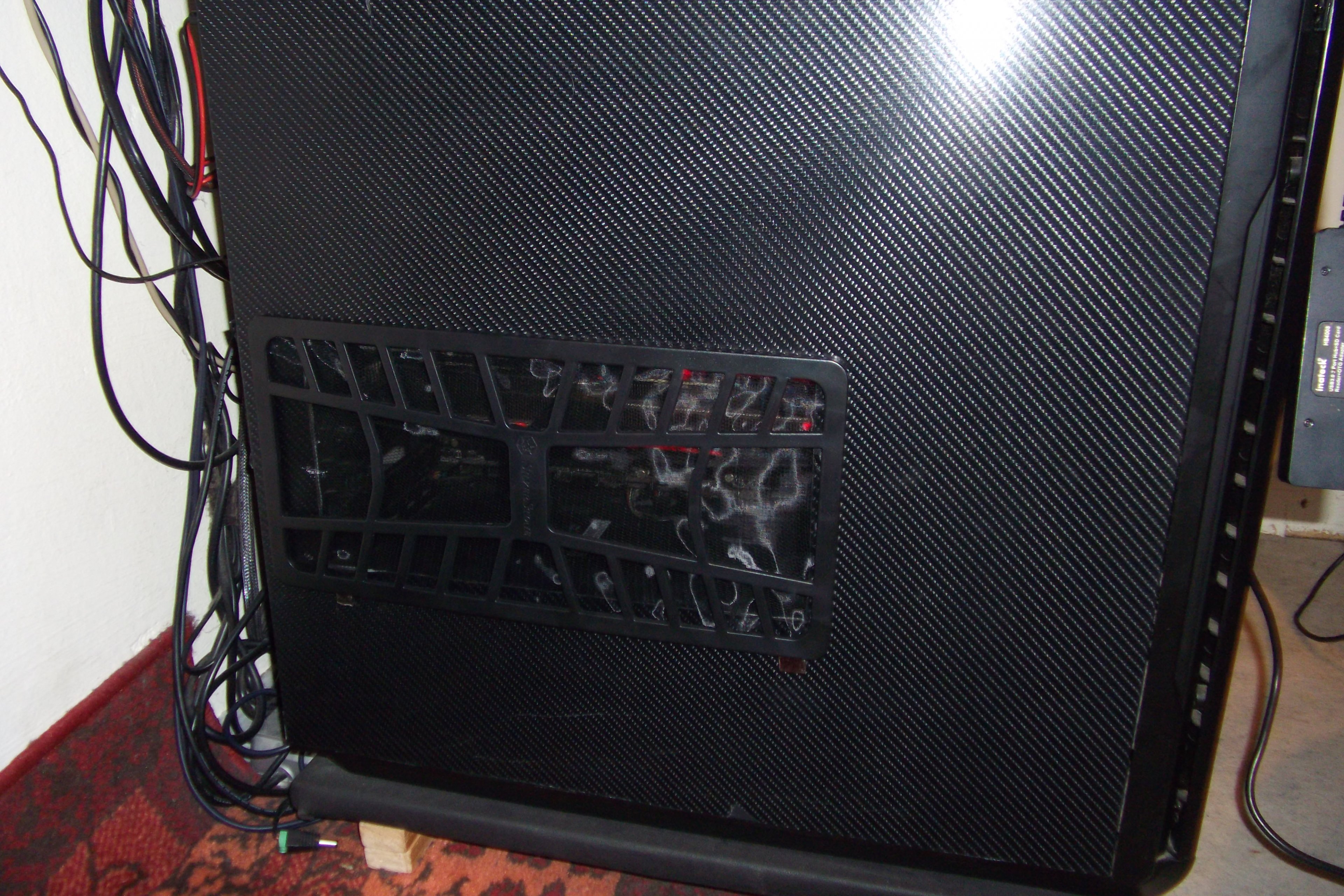

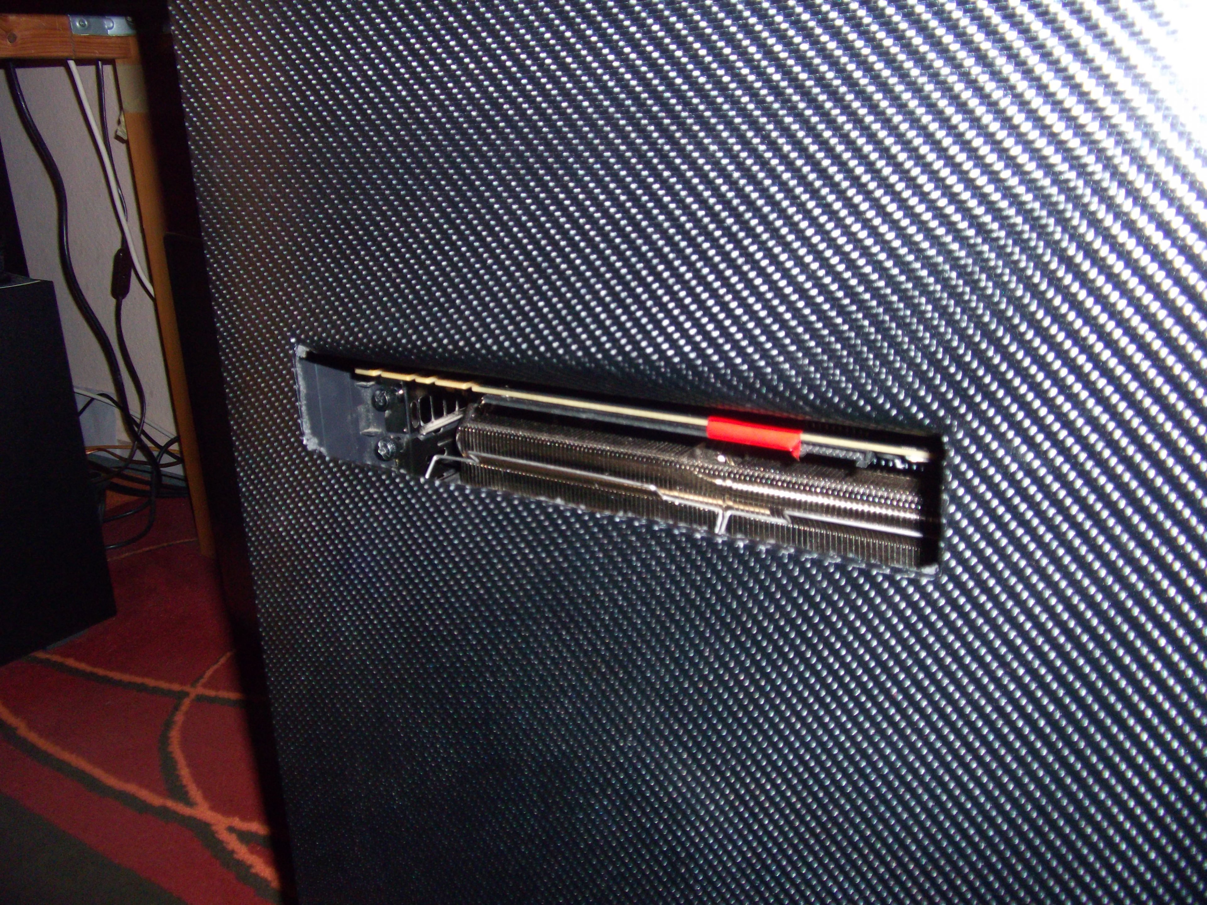

Jup.
Mit diesem Ausschnitt habe ich meine GPU Temp um 10°C gesenkt (CPU auch noch 5°C).
Das war nur mit Fliegengitter.
Mit Feinstaubfilter ist die Temp wieder um 6°C gestiegen:
Nur mit Fliegengitter bedeutet >1 Stunde im Jahr länger sauber machen, aber die 6°C (weniger Lautstärke) sind es mir Wert.
Am Anfang war nur dieser Ausschnitt, brachte aber nur 3°C und war mir zu wenig, da dort nur Luft raus kommt brauchte es auch keine Staubfilter.:

Ich brauche keinen Seitenwandlüfter, der große Ausschnitt bläst oben die Luft raus und saugt sie unten an. Wie genau die Strömungen funktionieren weiß ich auch nicht. Unten und oben einzeln geöffnet ergibt nicht die Temps wie ganz offen, sondern höhere.
Außerdem haben die Gehäuselüfter keinen Einfluss mehr auf die Temp der GraKa... keinen, laufen immer auf minimum.
Vielleicht müsste der Ausschnitt auch nicht so tief gehen, den habe ich für den Morpheus angepasst der fast 4 Slots braucht, aber den habe ich ja nicht mehr.

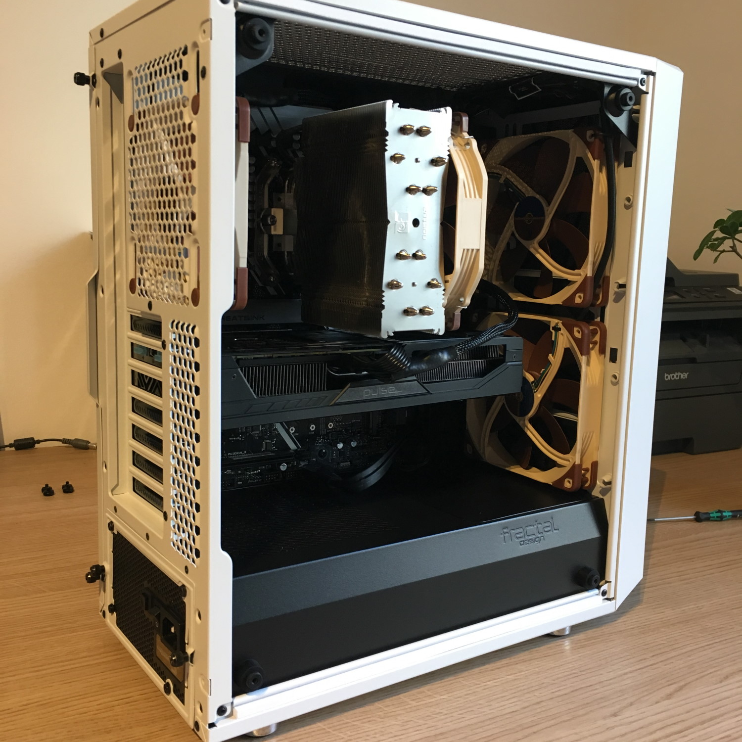

Nicht für ungut, aber wer lesen kann, ist klar im Vorteil. NH-U14S ist auf dem Bild vom @stevefrogs (weises Gehäuse) Auf meinem Bild ist kein NH-D14 und kein NH-D15S. Es ist NH-D15.
Fummelig wird es nicht bei der Montage von Kühler sondern bei der Montage des Boards mit bereits montiertem NH-D15 und beim Verschraubung der oberen Schrauben. Auch je nach Position von 4-8Pin Stromstecker und Lüfterstrecker muss man im Meshify C auch ein wenig fummeln, um die zu verbinden. Deswegen der oberen Lüfter mit größerem Kühler , falls man sowas von beiden montiert, am besten zuletzt montieren. Steht in diversen Tests zu Meshify C und falls man mehrere PC gebaut hat, muss man eigentlich sowas wissen.
