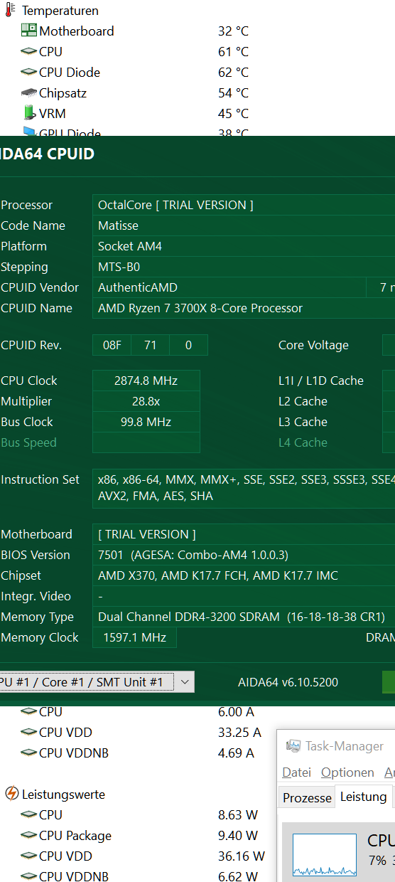

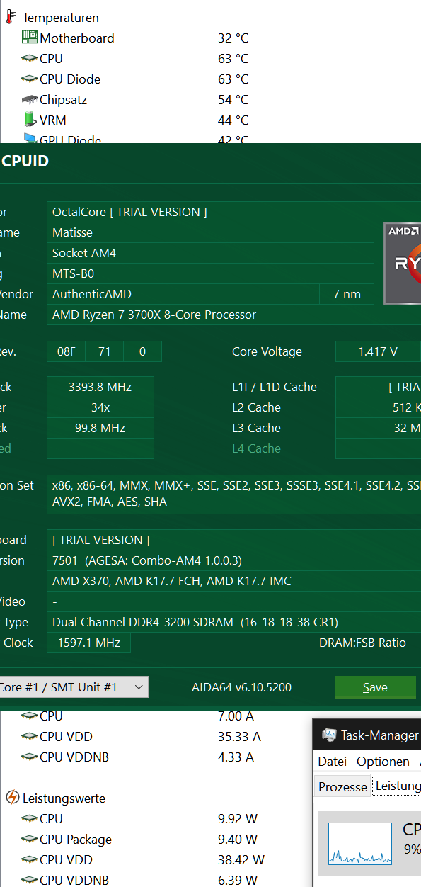

Leider ist die CPU bei Single Core also nur 1 (von 16) Threads prime95 die CPU Temperatur dann bereits bei 85° C laut coretemp nach nur 2 Minuten laufzeit bei einem Turbotakt der nicht über 4150 Mhz geht.
Das Mainboard überschreibt bei höheren kritischen Temperaturen leider die Lüfterwerte sodass bei mehr als Singlecore Last die Lüfter sofort wieder mit 1300RPM föhnen, der Slim mit 1200RPM.
Bei 550 RPM und idle Last, bzw. hier 6-7% laut Task Manager. Schwanken zwischen 53°-68° & Takt 3400 Mhz-4300 Mhz auf einzelnen Kernen
Habe kein OC. Alles Default.
scythe Wärmeleitpaste wurde gleichmäßig verstrichen.

Muss natürlich fairerweise dazu erwähnen Idle, im entferntesten Sinne, fast 10% sind auch kein wirkliches Idle aber ohne große Last und Einstellige %. Gesamtsystem Verbrauch gemessen in Watt aber auch noch nur 2 Stellig.
Hab den Ryzen Chipset Treiber installiert und den Energiesparplan "AMD RYZEN(TM) ausbalancieren" aktiv.
Falschkonfiguration oder installation, also auch der Hardware kann ich natürlich nicht 100% ausschließen.
Die mitgelieferte Wärmeleitpaste wurde großzügig aber auch nicht bis zum letzten tropfen aus der Tube ausgepresst, mit einer Girocard verteilt. Das würde ich ausschließen, war nicht der erste montierte Kühler. Zuletzt bei jemand anderem den vorgänger 2700x installiert, allerdings dort mit boxed kühler pad. Der überraschend Kühl war.

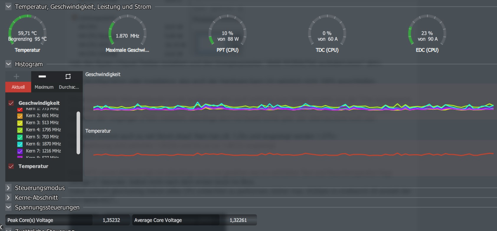

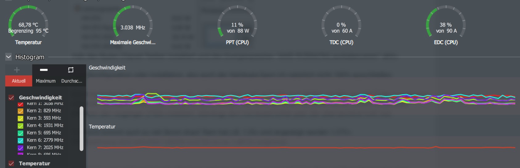

ich würde mal Ryzen Master installieren und schauen was die Temps dort sagen....
Reaktionen: RECHENKNECHT2.0
Ok, Werde es dort weiter beobachten. Sah auf den ersten Blick ähnlich aus.
